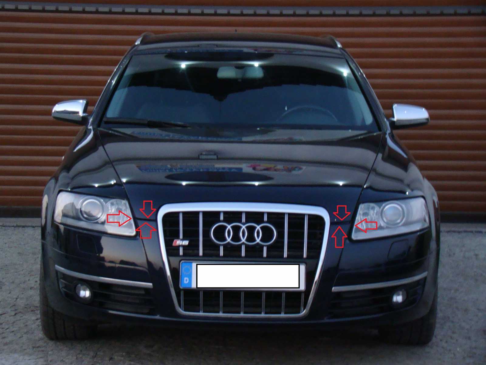

szykuję się do zakupu auta świeżo przywiezionego z Niemiec. Wiadomo, że miało jakieś uszkodzenie tylnej klapy. Najprawdopodobniej pochodzi z niemieckiej ubezpieczalni. Aktualny przebieg to 190 tys., rok produkcji 2005, pojemność silnika 2.7 TDI, jest to wersja S-Line. Jeżeli ktoś miałby jakieś informację na temat tego autka to byłbym bardzo wdzięczny. Z góry dziękuję i pozdrawiam !

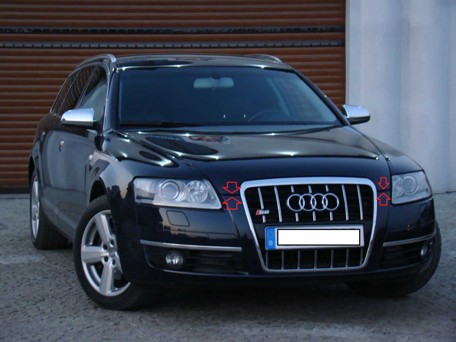

Przepraszam, że piszę post pod postem ale nie widzę nigdzie opcji edytowania a mam jeszcze kilka pytań. Odnośnie wersji S-Line, ma znaczek na grilu ale w środku na kierownicy brak emblematu, widziałem również, że wersje s-line miały skórę perforowaną a tutaj jest zwykła czy to możliwe ? Do tego dołączam dwa zdjęcia (niestety dość kiepskiej jakości) na których zauważyłem dość pokaźne różnice w szczelinach pomiędzy elementami. Wydaje mi się czy również tak uważacie ?

Lewy przód faktycznie kiepsko wygląda ta klapa może być sciemą.
