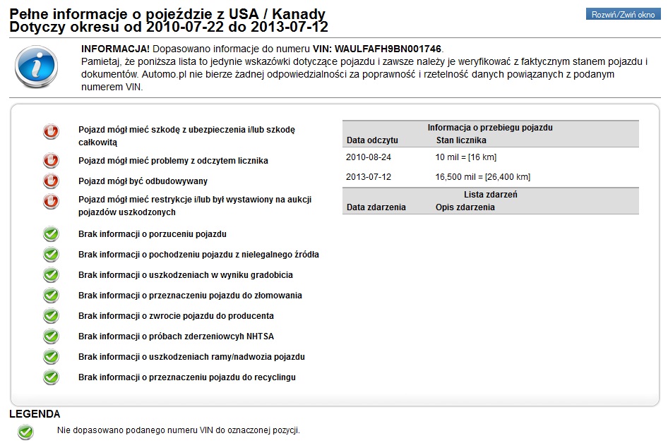

otomoto.pl/audi-a5-bezwypadkowa-100-quattro-igla-C31498094.html
"Pojazd BEZWYPADKOWY 100000000000%
Zapraszam lakierników , mechaników , zapraszam na wizytę w ASO bo po co marnować czas i wydawać kasę na wyjazdy i smutne oględziny.
W przypadku stwierdzenia kolizji zwracam koszty przyjazdu."

Co to wnosi ? W każdym stwierdzeniu pisze "mógł" czyli mógł ale nie musiał. Trzeba dokładnie go sprawdzić, a później pisać "bezwypadkowy".

Kubuś - auto może i bezwypadkowe - ale jednak coś było:
VIN Title Odometer Odometer Status Primary Damage Secondary Damage
WAULFAFH9BN001746 MV-907A-NY 16500 NOT ACTUAL SALT WATER FRONT END

Zawsze jest "mógł", jakby była pewność to bym wrzucił do tematów "Uwaga na to auto", dodatkowo nie bardzo wiem, czemu ktoś bez powodu miałby zmieniać lampy z amerykańskich na europejskie gdyby to nie było konieczne.
Audi A5 "bezwypadkowe" VIN: WAULFAFH9BN001746 2014/01/31 05:57 #56163
obowiazek dostosowania do przepisow. Poza tym cos raport nie wyszedl wiec ponawiam go. Widac ze po odbudowie zostal tylko zderzak uszkodzony. Wyglada jak by dostal w lewy przod bardziej. Odklepali troche i na aukcje. A ze tam klepali oznacza ze musialo byc lekko ;)

Proszę Cię bardzo :
www.salvagedb.com/search?q=WAULFAFH9BN001746 tu są foty auta.
VINCheckSM Total Loss Record
AutoCheck
Further information is available through AutoCheck .
VIN: WAULFAFH9BN001746 has been identified as a vehicle listed in the VINCheckSM Salvage Records.
Date of loss: 2013-01-25
Cause of loss: Flood
Date of loss: 2012-10-29
You are advised to consult with a certified automotive technician before further considering this vehicle, to include verifying the airbag remains intact.

Zgłoszona szkoda całkowita(salvage flood czyli po zalaniu/powodzi)
Taka ciekawostka : czasem się tam robi tak,że dogadujesz się z ubezpieczalnią i wystawiają kwity,że z tego auta już nic nie będzie (salvage),ale może być niezłe np.auto po stłuczce nie oznacza tak samo nie oznacza,że ktoś kto wybił sobie bark ma być za jakiś czas mniej zdrowy lub mniej silniejszy od tego co sobie tego nigdy nie zrobił :)
Żeby już nie odbiegać od tematu bardziej : w auto po podtopieniu,zalaniu nie pchałbym się bo to może być upierdliwe w przyszłości jak chodzi o elektronikę,blachę. Auto po lekkiej stłuczce nawet jak pisze czasem salvage to właściciel amerykański sobie dokłada pieniądze i kupuje coś innego tutaj jest jak jest.
