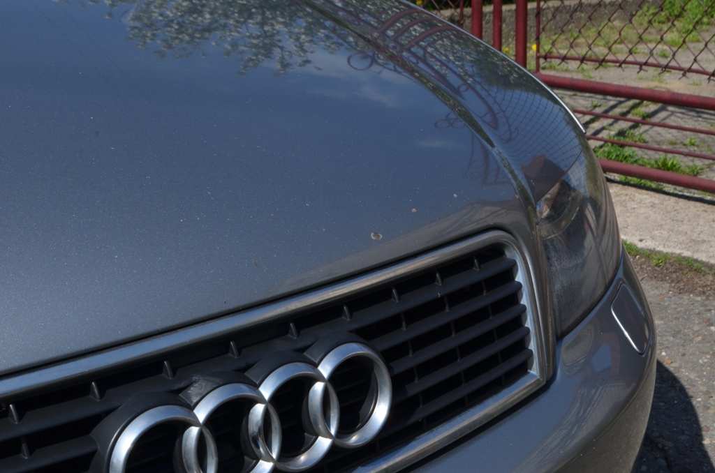

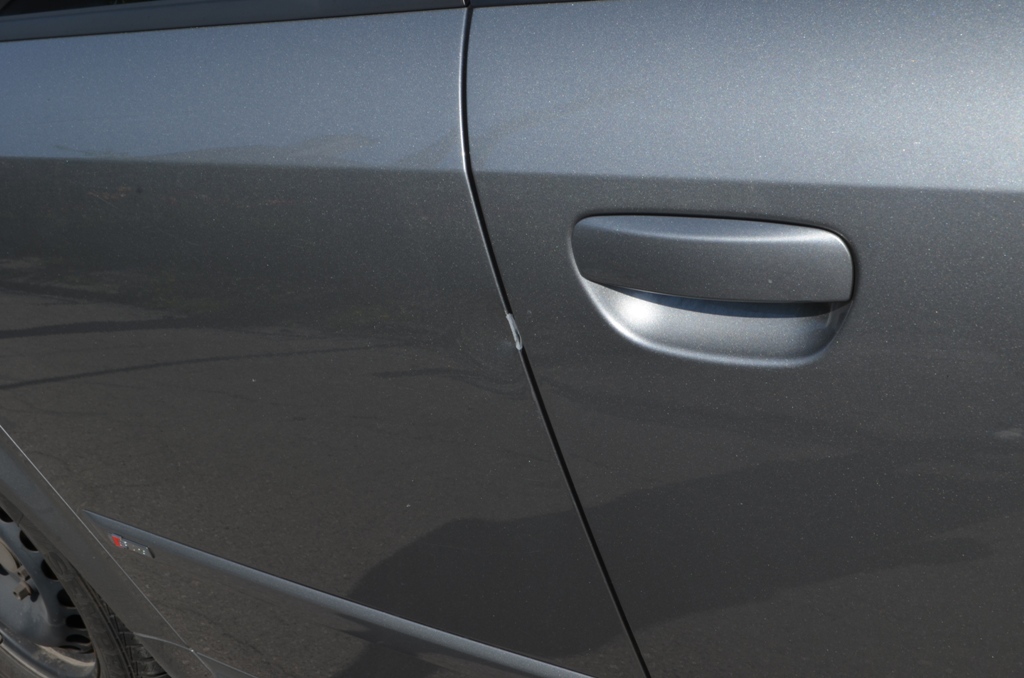

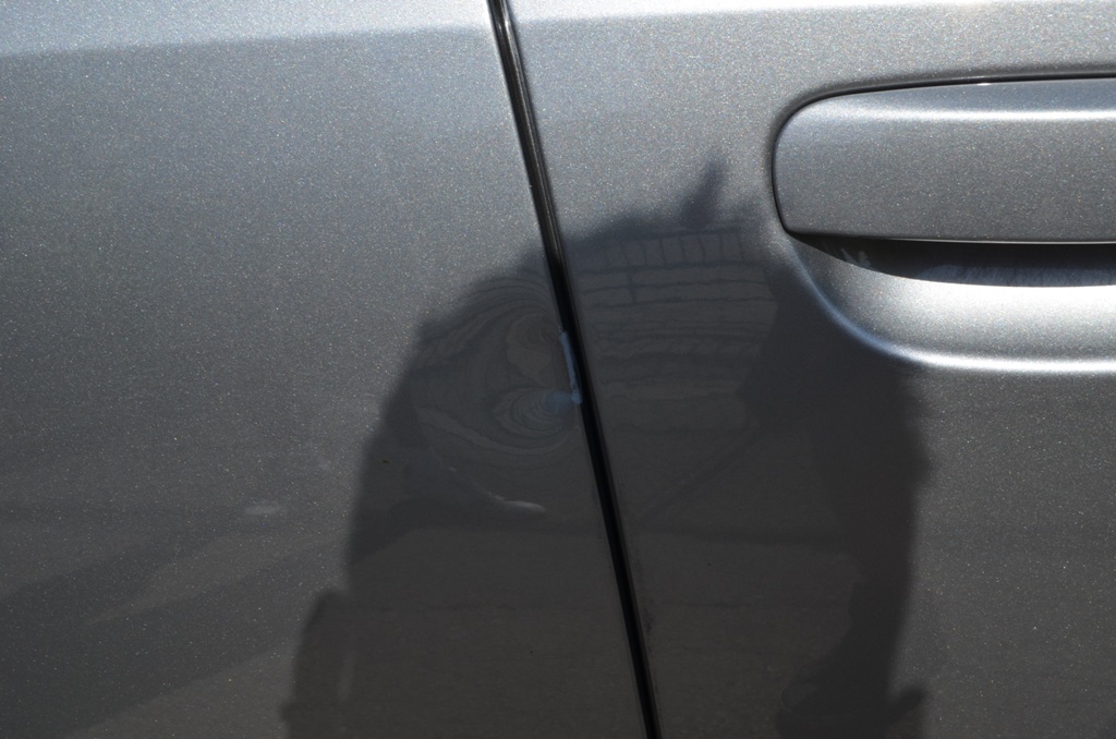

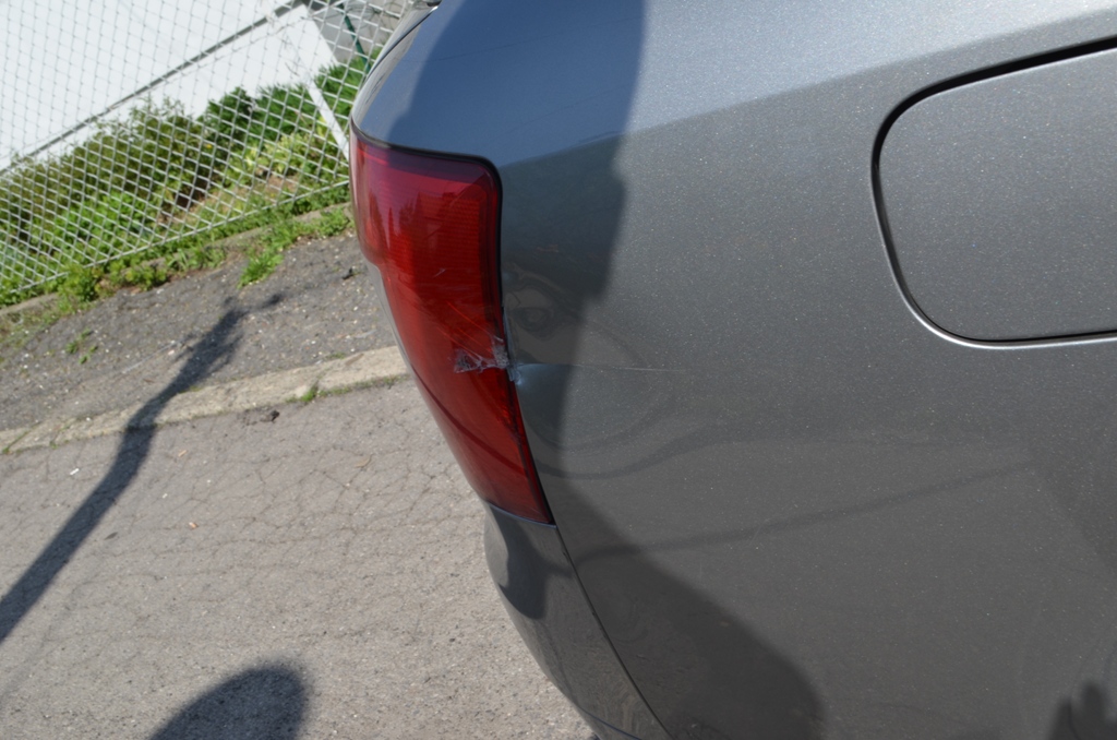

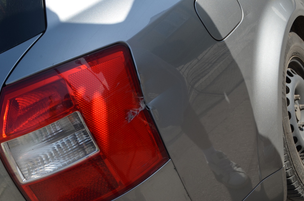

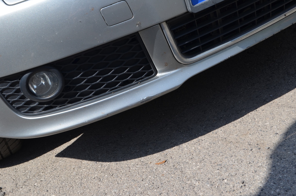

Mam fotki: w sumie to nie słuczka tylko lekkie draski tylko ciekawi mnie jedna rzecz, czemu w audi jak jest ocynk to maska przednia po odpryskach ma korozję

Brakuje fotki z nr 19 i 20. Co na niej bylo? fotki z maja tego roku wiec pod sprzedaz porobil kosmetyke? ale wychodzi na to ze malowana byla maska i szpachlowany ten bok..
