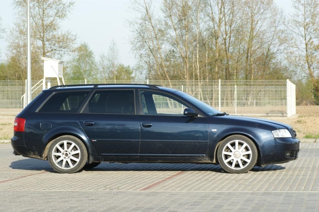

Proszę o info o autku:
Audi A6 2.5 TDI Quattro 2003 rok
VIN: WAUZZZ4B84N020628 Sprawdź ten VIN na autobaza.pl ▸
allegro.pl/show_item.php?item=2201840947
