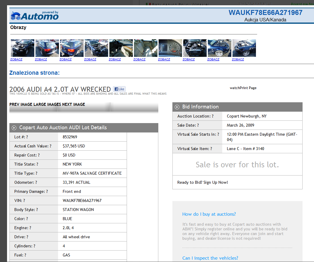

Opis na aukcji mówi chyba sam za siebie:
2006 AUDI A4 2.0T AV WRECKED

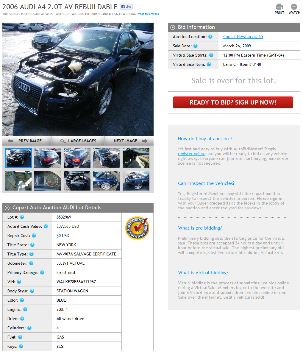

Pierwszy opis aukcji:
Widać nie chciało się sprzedać albo częściowa naprawa była opłacalna bo opis się zmienił:
2006 AUDI A4 2.0T AV REBUILDABLE
Po czy auto sprzedano:
Sale Date: March 26, 2009
Ktoś je kupił w stanie jak na fotkach, przywiózł do Polski i wyklepał do stanu "jak nowe".
Nie wiem czy dobrze zostało naprawione, czy ktoś robił to na szybko, od tego są serwisy gdzie trzeba pojechać autem i na miejscu okaże się w jakim stanie jest auto. Bez tego możemy tylko wróżyć i mieć pogląd co było z nim wcześniej, w tym przypadku wiemy na 100% że auto miało dwie kolizje i zostało raz naprawione w USA i drugi raz naprawione częściowo.

ok, to już dużo wyjaśnia; tylko skąd czerpiesz te opisy?
możliwe, że ja u siebie tego nie widzę?
raczej się nie zdecyduję , także super, że pomogłeś.
Odp: Audi A4, 2006r, Oleśnica, vin WAUKF78E66A271967 2012/02/16 21:36 #22415
Wszystkie informacje jakie zamieszczam na forum mam z serwisu www.automo.pl + wspomagam się wujkiem google :)

a możesz wrzucić obraz tej drugiej aukcji ? Bo ja pewnie po zalogowaniu na automo nie bede miała dostepu takiego jak Ty .
Odp: Audi A4, 2006r, Oleśnica, vin WAUKF78E66A271967 2012/02/16 21:52 #22418
10 zł i masz to samo info co ja :) przy cenie auta to tyle co nic :)
