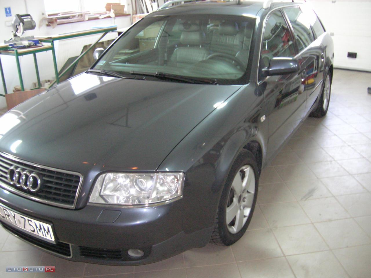

Oglądałem to auto i niestety jak zawsze jest jakaś wtopa.
Auto było bite ostro z tyłu - oba błotniki są w szpachli maksymalnie i nie zgrywają się dołem ze zderzakiem i dokładką. W dokładce oczywiście nie działają czujniki cofania. Dodatkowo z przodem też nie wszystko jest ok. Przednia szyba była chyba też wymieniana (jest z roku 2003 a pozostałe z 2002 - auto z lipca 2002).
Szukamy dalej.
