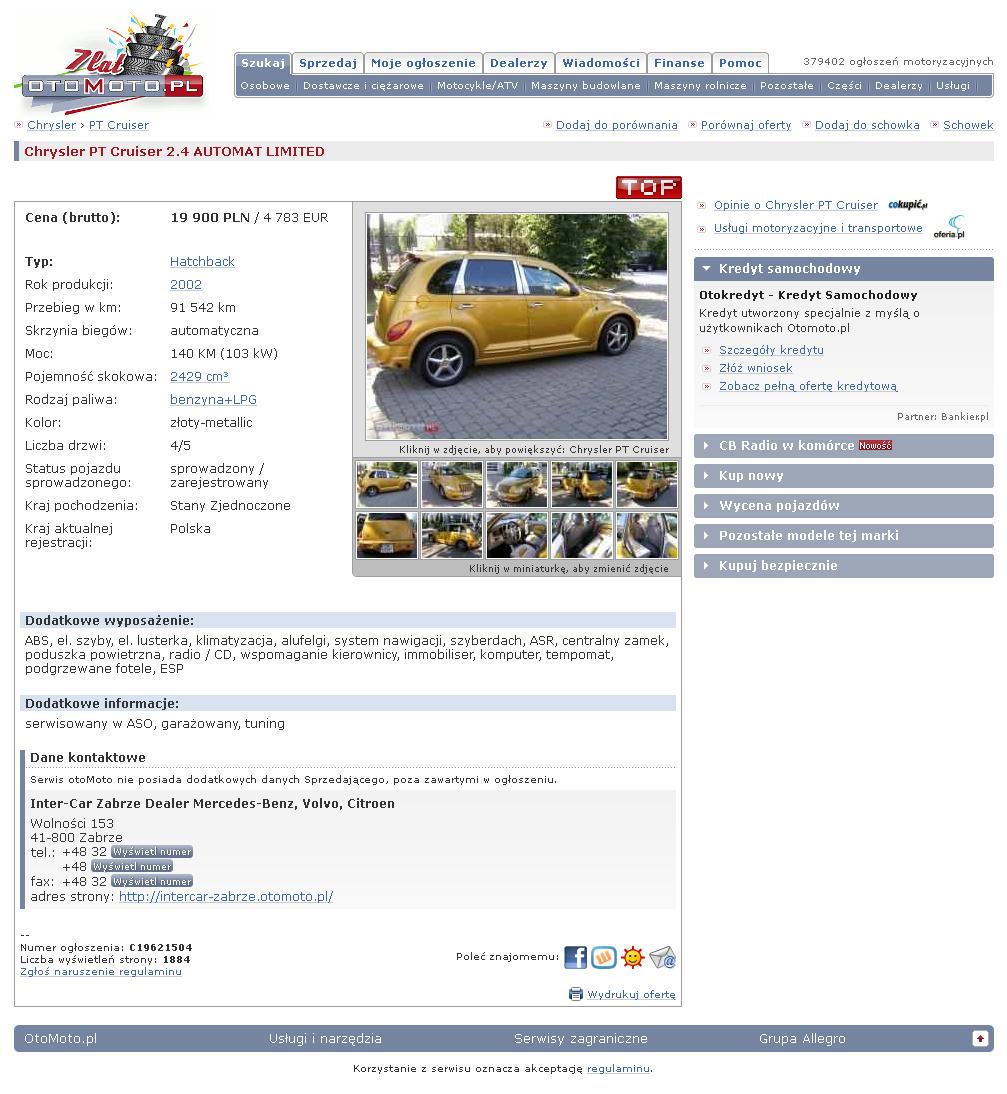

Link do ogłoszenia : otomoto.pl/chrysler-pt-cruiser-2-4-autom...mited-C19621504.html

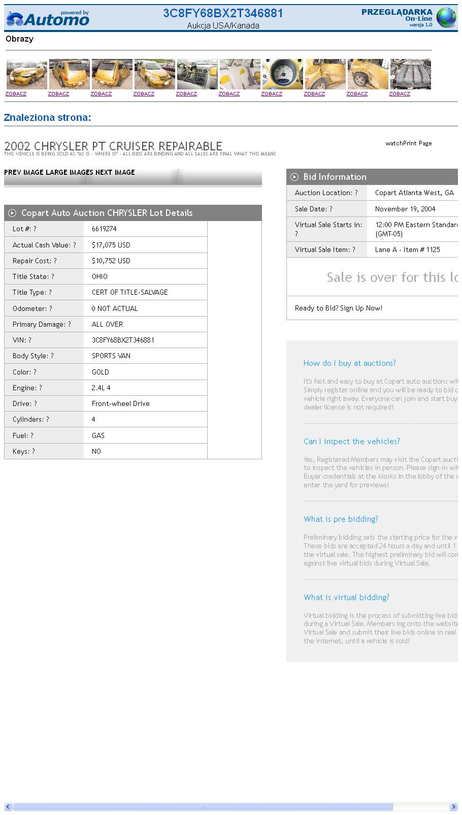

Co prawda w ogłoszeniu nie jest napisane, że jest bezwypadkowy, ale po sprawdzeniu przez nasz serwis okazało się, że bezwypadkowy to on nie jest.
Są zdjęcia z aukcji w USA, ale ja nie umiem tego wstawić. Zrzut :
Pozdrawiam
EDIT :
i jeszcze licznik cofnięty, bo według informacji z ASO w dniu 04.08.2009 roku miał na liczniku 84176 mil

Odp: [UWAGA] Chrysler PT Cruiser 2,4 - VIN : 3C8FY68BX2T346881 2011/08/30 14:16 #15942
3C8FY68BX2T346881 Sprawdź ten VIN na autobaza.pl ▸
Model Year2002
MakeChrysler
ModelPT Cruiser
Body Type4 Door Wagon
Trim LevelLimited; Dream Cruiser
Engine TypeL4, 2.4L; DOHC 16V
CountryMEXICO
Assy. PlantToluca, Mexico
Production Seq. Number346881
Drive Line TypeFWD
SeriesLHD
Vehicle ClassSmall MPV
Brake SystemHydraulic
Horsepower150HP
Tonnage1/2
Actual Cash Value$17,075 USD
Repair Cost$10,752 USD
Title StateOHIO
Odometer0 NOT ACTUAL
Primary DamageAll over
VIN3C8FY68BX2T346881
Body StyleSPORTS VAN
ColorGOLD
Engine2.4L 4
DriveFront-wheel Drive
Cylinders4
FuelGAS
KeysNO
Carfax Records InfoIMPORTANT! The CARFAX database contains 5 important vehicle history records on this 2002 CHRYSLER PT CRUISER LMT/DREAM CRSR that may confirm a clean history or uncover potential problems. Order the CARFAX Vehicle History Report to see all the information reported on this vehicle.
