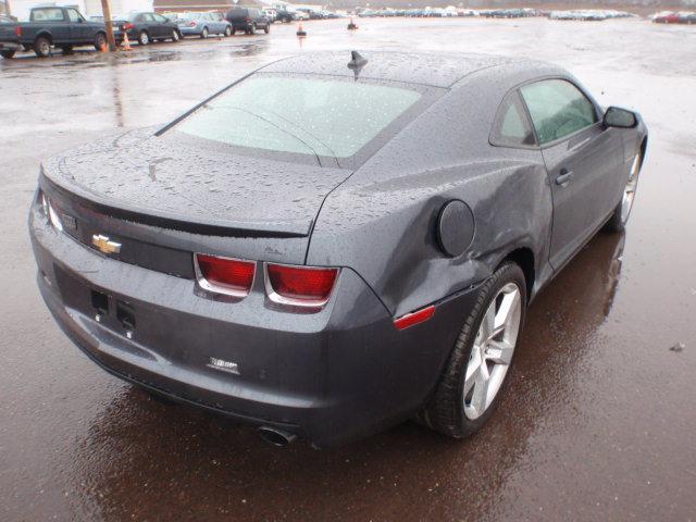

Sprzedawca z polskiej firmy leasingowej twierdzi że Camaro był lekko puknięty w tylni lewy błotnik.
Przestrzegam przed tym sprzedawcą i przed samochodem.

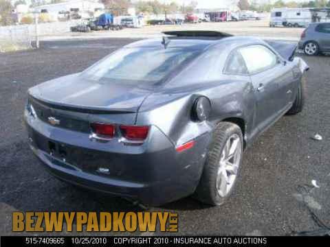

wszystko poza tym blotnikiem bylo pukniete w usa :P popros o raport dekry skoro to poleasingowe auto. Tam beda pomiary lakieru. Jak dostaniesz to dodaj tu

A jeszcze dziś rano sprzedawca z Carcom pisał że lekko draśnięty i w dowód tego podesłał parę fotek.
Ciekawe czy to w takim razie przeczep, czy zdjecia podrasowane potoschopem :angry: Jutro pogadam z prawnikiem czy na taki ordynarny wałek nie złożyć stosownego zawiadomienia.

Odp: Proszę o informacje Carfax nt Camaro 2G1FK1EJ0A9187185 2013/02/13 19:25 #38066
no dobra :) ale tu jest walniety prawy blotnik ;P i to auto jest albo juz dwa razy walone w ten blotnik albo to fotka innego camaro ;) nie wiem czy to auto ma szyber? chodzi mi o to co dodales? bo naklejki na zderzaku ma, ale ma jakis emblemat dodatkowy po lewej od emblematu chevy

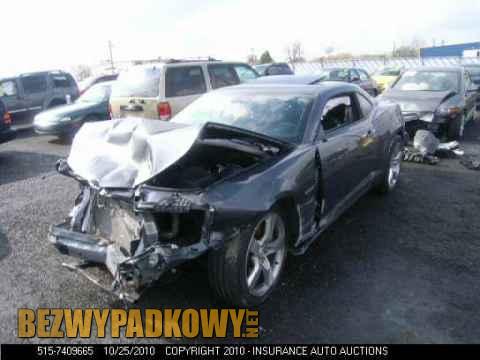

Sprzedawca zapewnia że puknięty lekko lewy tył. z Carfax wynika że totalna szkoda, po czołówce.
Jedno ze zdjęć wysłane przez sprzedawcę, ciekawe czy to przeszczep, czy fotki US podrasowane fotoschopem.
Pierwsze zdjecie przesłane wczoraj przez sprzedawcę, drugie i nastepne zdjęcia ... prawie takie same, ale przesłane dziś za pośrednictwem tego portalu z Carfax.
Oczywiście nr VIN tych samochodów się zgadzają :evil:

No dobra, tu jest walnięty tylko błotnik ponieważ takie foty wysłał mi sprzedawca, natomiast poniżej wklejam foty jakie przed chwilą dostałem z Carfax. Dodam jeszcze że nr VIN tych Camaro się zgadzają :P
