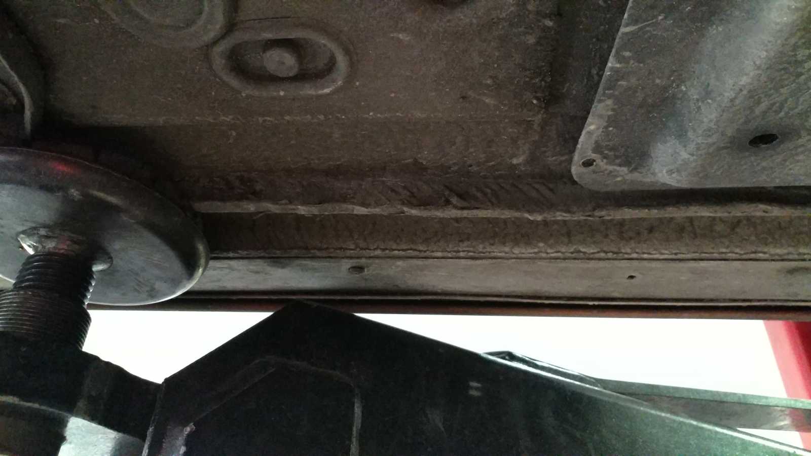

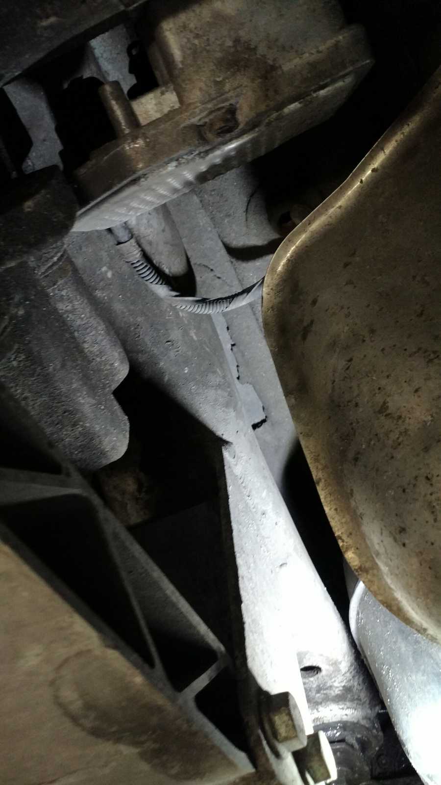

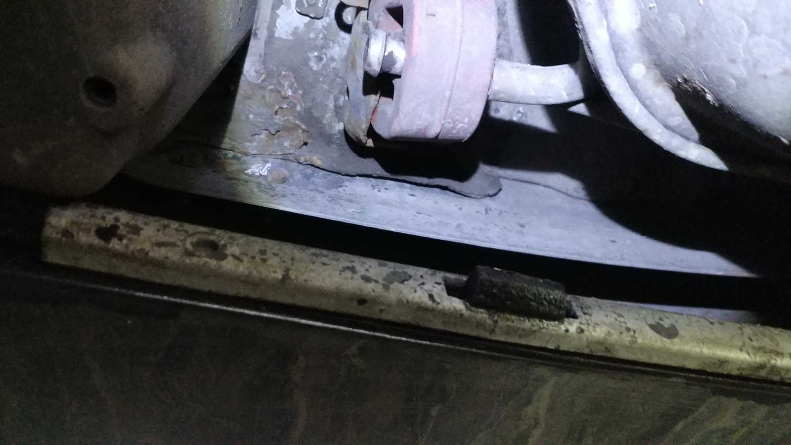

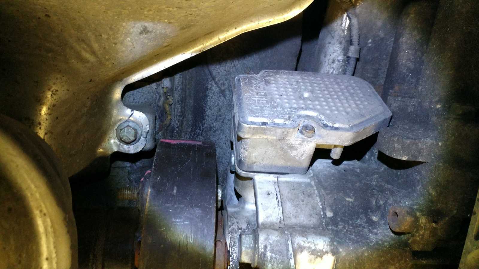

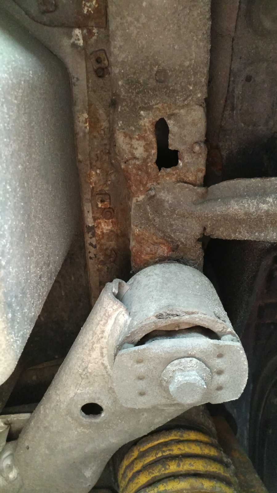

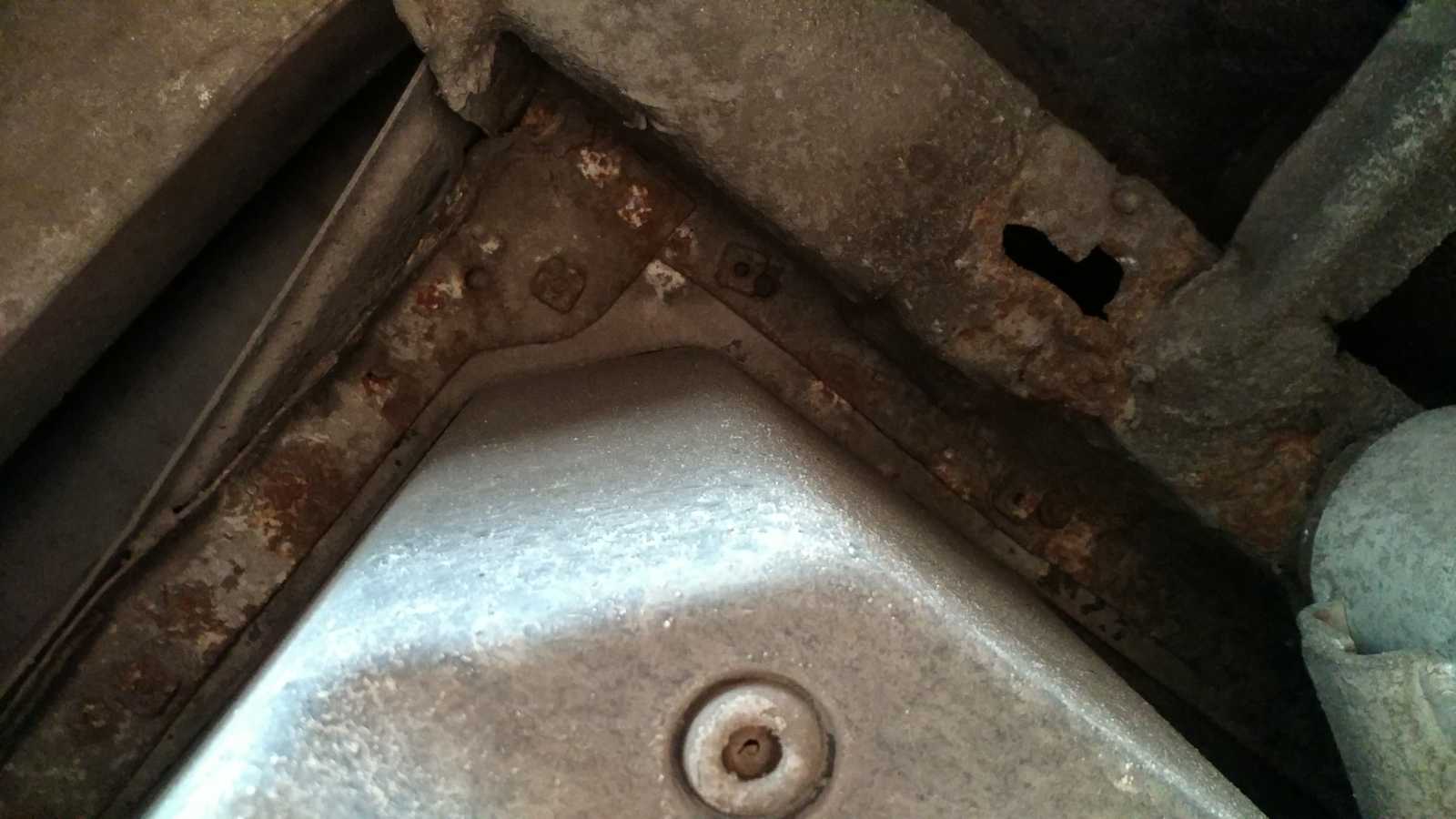

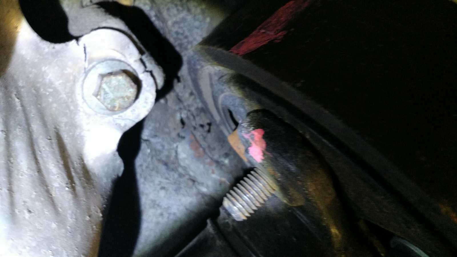

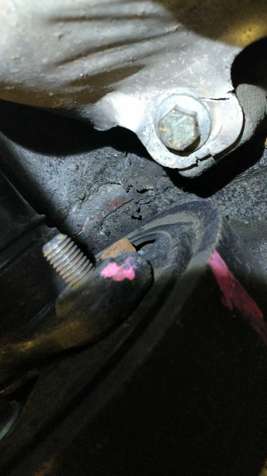

Polecałbym uważać przy kupnie tego samochodu. Miał najprawdopodobniej dwie naprawy blacharskie z tyłu auta - spawana podłoga przy napędzie - widać od spodu oraz ślady w bagażniku (wstawiany tył), oraz spawana podłużnica z tyłu - i to w dodatku jak u kowala.
