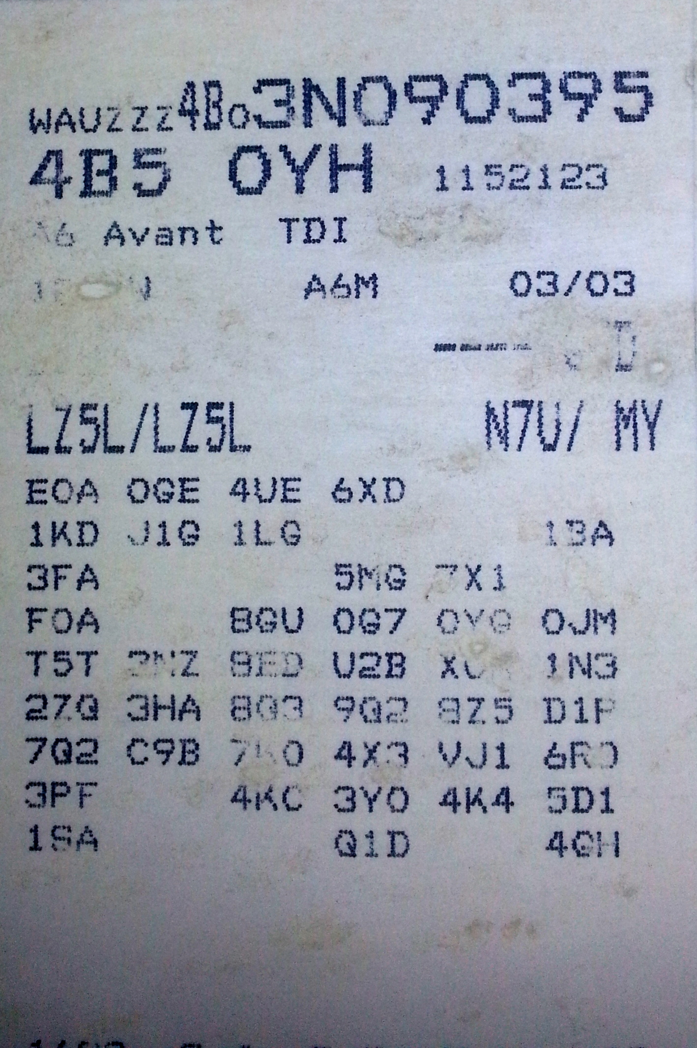

Na wstępie dodam że do końca nie wiedziałem gdzie umieścić temat, gdyż:
W ogłoszeniu
otomoto.pl/audi-a6-1-9-tdi-sprowadzony-piekny-C28885516.html
Silnik 1,9TDI
Skrzynia manual
A w dekoderach: 2,5TDI i Multitronic
Zachodzi podejrzenie iż samochód miał SWAP silnika i skrzyni!
Ktoś rozkodował by mi ten VIN w wiarygodnym źródle ?
(W załączniku screen z kodami wyposażenia)

Oba linki znam.
Chciałem potwierdzić moje domysły wyciągiem z serwisu, bo i przebieg jest tu przekręcony raczej sporo.
Jakby ktoś udowodnił, to można ostrzec ;)

259 000 rok temu
1 0DS L AED Vehicle class differentiation 4B0
2 0F3 L KRS fuel system for diesel engine
3 0G7 L GES Tiptronic
4 0GE L AGM emissions concept EU 3
5 0JM L GKV weight category front axle weight range 12
6 0LW L SIZ special plates/stickers/ safety certificates for Germany
7 0N1 L HIA standard rear axle
8 0ST L SAU labels/plates in German and French
9 0VC L BTA information kit in German
10 0W1 L AKZ label for central electric German-speaking countries
11 0YG L GKH Weight range 7 installation control only, no requirement forecast
12 1BA L DAE standard suspension/shock absorption
13 1C1 L FRO Antifreeze up to -25 degree celsius tolerance up to -30 degree C
14 1D0 L AHV Without trailer hitch
15 1E0 L AKB without activated charcoal canister
16 1EX L TYP special identification plate for EC
17 1G3 L RER alloy spare wheel with original equipment tires
18 1KD L BAH disc brakes, rear
19 1LG L BAV disc brakes, front
20 1N3 E LEN speed-related variable steering assist (Servotronic)
21 1PC L ABR wheel bolts with anti-theft protection (unlockable)
22 1SA L TWU without additional engine guard
23 1T3 L VBK First aid kit with warning triangle
24 1VH L TWL installation parts for six-cylinder engine
25 1WG L GFW transmission shaft w/ 88mm in diameter
26 1X0 L ATA front wheel drive
27 1YA L GFH without transmission shafts f. rear axle
28 1Z0 L KRM initial standard fuel filling
29 2A4 P UEA delivery equipment for shipment (transitcoating) with thick seat cover
30 2B1 L GRD additional exterior noise suppression
31 2C5 L LSS axial and vertical adjustable steering column
32 2G0 L EBB without insert for the filling up of fuel
33 2T1 P DAT double-sized standard (DIN)
34 2Z0 E TYZ deletion of model designation
35 2ZQ P LRA leather trimmed multi-function steering wheel for airbag system
36 3B0 L ZKV Without additional child seat anchor
37 3C7 L SHM 3-point seat belt for center rear seat
38 3CB L TRW removable net partition
39 3DF E ZBR Winter tires 205/55 R 16 H with alloy wheel 6J x 16, offset 40 A6 design
40 3FA L DEI without roof insert (standard roof)
41 3GD L LBH plane rear cargo area
42 3HA L LTU without leather parts scope
43 3NZ L HIS rear seat bench unsplit, backrest split folding
44 3PF L SIE electric height adjustment for both front seats
45 3Q6 L KOH three rear headrests
46 3S1 E DAR bright roof rails
47 3V0 L KSB without child bench seat
48 3X0 L DLS without load-through provision
49 3Y0 L SSR without roll-up sun screen
50 4A3 P SIH seat heater for front seats separately controlled
51 4E0 L SDH tailgate/trunk lid unlocking from outside
52 4GH L WSS Windshield, heat-insulated glass with windshield sunshield
53 4K4 L TKV radio remote controlled central locking
54 4KC L SSH side and rear windows tinted
55 4L6 E IRS breakaway inside rear view mirror automatically dimming
56 4N0 L INT standard dashboard
57 4UE L AIB airbag f. driver a. front seat passenger
58 4W0 L KBO without cassette and CD storage unit
59 4X3 L SAB side airbag front with curtain airbag
60 4ZB L ZIE bright moldings
61 5A5 L GRV trunk lining, with stowage trays
62 5C0 L KSA without special body measures
63 5D1 L TRF Carrier frequency 433.92 MHz-434.42 Mhz
64 5E6 P SAA sill top with door cover
65 5J0 L HES without rear spoiler
66 5K1 L LAC paint preservative (wax)
67 5MG E EIH decorative burr walnut inserts
68 5RU L ASR outer right rear view mirror: convex (large viewing field)
69 5SL L ASL outer left rear view mirror: aspherical
70 6E3 P MAS center armrest front
71 6FB L BBO body-colored outer rear view mirror housings
72 6M1 L GPS tie down straps
73 6PC P HBV Leather hand brake lever handle
74 6Q2 P SAG leather gearshift knob/handle
75 6R0 L SHV selector lever cover
76 6SS L KBB luggage compartment floor covering
77 6U0 L ZTD without additional seals outside
78 6V1 L HEB rear trim panel (ECE)
79 6W5 L KZV front license plate bracket
80 6XD L ASE outer rear view mirrors: powered, heated
81 7A2 E CDW CD changer
82 7AA L EDW electronic vehicle immobilization device
83 7E6 L WSA electric auxiliary air heater
84 7K0 L RDK without tire pressure warning light
85 7M1 L EIL scuff plates in door apertures with metal inserts
86 7P1 P LOR power adjustable lumbar support in frontseats
87 7Q2 P NAV navigation system with color screen
88 7QB P CDR CD ROM (Germany)
89 7X1 P EPH Park distance control
90 8AY P RAO radio/navigation system
91 8ED P HSW bi-functional headlight with gas discharge lamp, for driving on the right
92 8GU L GEN alternator 140A
93 8K0 L FLS without special low beam mode
94 8N4 L SWS windshield wiper intermittent control with potentiometer (four speeds)
95 8Q3 P LWR automatic headlight-range adjustment dynamic (self-adjusting while driving)
96 8T1 P GRA cruise control system (CCS)
97 8TC L NEL rear fog light for driving on the right
98 8X1 P SWR headlight washer system
99 8Z5 L MKU engine cooling system, type 1
100 9AK L HKA "Climatronic" with impact pressure control free of cfc
101 9B0 L TPG without telepay device
102 9M0 L ZUH without auxiliary/parking heater
103 9NX L FAS without electronic logbook
104 9P0 L SGK without seat belt warning light
105 9Q2 P MFA multi-function indicator/on-board computer with check control
106 9VD P LSE speaker (active)
107 9ZF E VTV preparation for cellular phone with hands-free speaking system
108 A00 L SAH no self-collection
109 A8S I AUS standard equipment
110 B01 L TPL type approval Germany
111 B0A L BLB component parts set without country-specific design requirement
112 C22 E COC operating permit, alteration 22
113 C9B L RAD alloy wheels 7J x 16 7-hole style, offset 45
114 D1P L MOT 6-cyl. turbo die. e. 2.5 L/120 kW V6 24Vfuel distributor injection pump base engine is T5T/T1K
115 E0A L AAU no special edition
116 F0A L FZS no special purpose vehicle, standard equipment
117 FA0 L SVO control of standard production
118 FC0 L IND without customized installation
119 FQ0 L QGM standard production wheels
120 G0Z I GSP variable gearing ratio
121 H6U L REI tires 205/55 R 16 91W
122 J1G L BAT battery 450 A (92 Ah)
123 K8D I KAR Station Wagon Variant/Avant
124 L0L L LEA left-hand drive vehicle
125 N7U P SIB Alcantara/pearl napa leather seat cover.
126 NT0 L TSP transit coating (type 1)
127 P21 G leather-covered multifunction steering wheel, 4-spoke
128 PLE G Alcantara/leather
129 PNB G navigation system plus (RNS 4.1)
130 PPA G acoustic parking system
131 PX4 G xenon plus
132 Q1D P VOS sports front seats
133 QA0 L KIS without child seat
134 QH0 L SPR without voice control
135 QV0 L TVE w/o TV reception/digital radio reception
136 T5T I GMO 6-cylinder diesel engine 2.5 L unit 059.B
137 U2B L INS instrument insert with km/h speedometer,radio-controlled clock, tachometer, tripodometer and additional instruments
138 V0A L REL tires w/o specification of tire brand
139 VC0 L GRT w/o remote-controlled garage door opener
140 VJ1 P SFS reinforced bumpers
141 VX0 L SPA without hands-free system
142 VY0 L GAS without danger alarm system
143 WDB G Professional Line style package for Germany
144 WS1 G front sports seats
145 X0A G National sales program Germany
Odp: AUDI A6 C5 1,9TDI? SIEDLCE WAUZZZ4B03N090395 2013/05/02 10:23 #42905
  • norman
  • norman Avatar
Czyli przekręcony przebieg oraz pierwotnie była jednostka 2,5TDI + Tiptronic.
Myślę że spokojnie do UWAGA NA TO AUTO może trafić post.
Dzięki za info!
Odp: AUDI A6 C5 1,9TDI? SIEDLCE WAUZZZ4B03N090395 2013/05/02 12:31 #42928
nie ma sie co dziwic ze ktos stracil nerwy do 2.5 tdi + tiptronic ;D taki sklad pod maska wrozy tylko i wylacznie awarie za awaria :D
