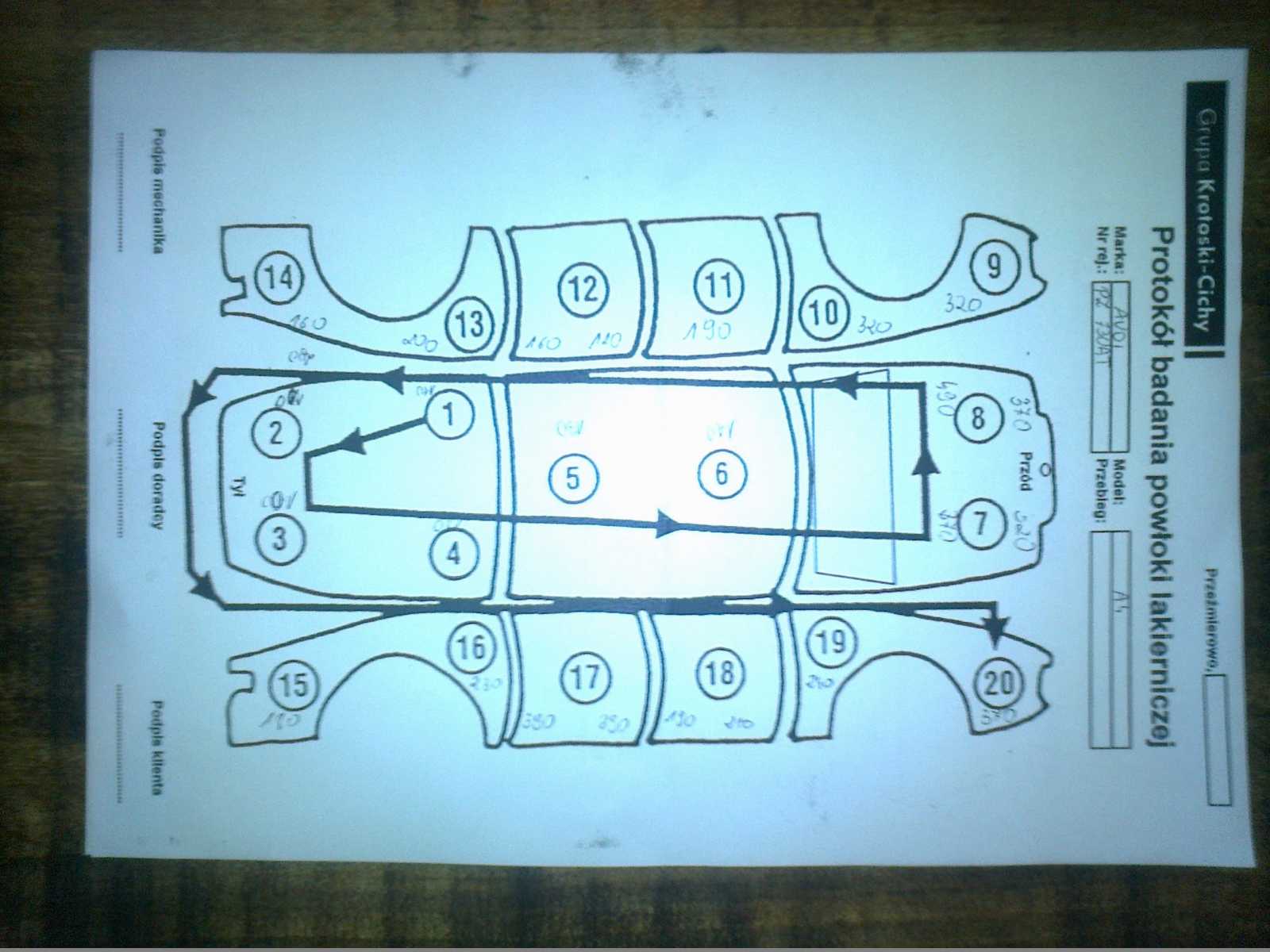

Byliśmy, oglądaliśmy.... :angry: szkoda kasy na wyjazdy i oględziny bo auto malowane dookoła, czyli na 11 elementów (nie liczę zderzaków) na 100% było malowanych 7 :whistle:
Także ZDECYDOWANIE ODRADZAM ZAKUP !!!
Zainteresowanym mogę udostępnić dokumentację otrzymaną po przeglądzie przed zakupowym którą to otrzymałem od serwisu Audi.

Nie tak dawno jak parę dni temu byłem oglądać to auto które trafiło na moje żądanie na przegląd do ASO Audi w Poznaniu gdzie okazało się że auto NIE JEST BEZWYPADKOWE !!! lecz było malowane prawie w całości !!! Wówczas sprzedający twierdził że nic nie wie na temat wypadku tego auta, obecnie JUŻ WIE że auto jest powypadkowe a mimo to w obecnym ogłoszeniu podaje że jest BEZWYPADKOWE!!!
Dysponuję dokumentacją po przeglądową która stwierdza wypadkowość auta i jeżeli jest taka potrzeba to chętnie ją udostępnię, proszę tylko o taką informację.

Wiem co miałeś na myśli :) dzięki za scalenie tematów a fotki poszły.
Odp: Proszę o ocenę Audi A4 Highline 2.0TDI 2013/04/06 21:57 #41650
i ciezko zarobione 500zl poszlo bez sensu :/
Szpachla na przednim lewym blotniku, masce calej ogrom, na prawym przednim blotniku, na tylnych prawych drzwiach ogrom.. PARODIA :unsure: :angry:
