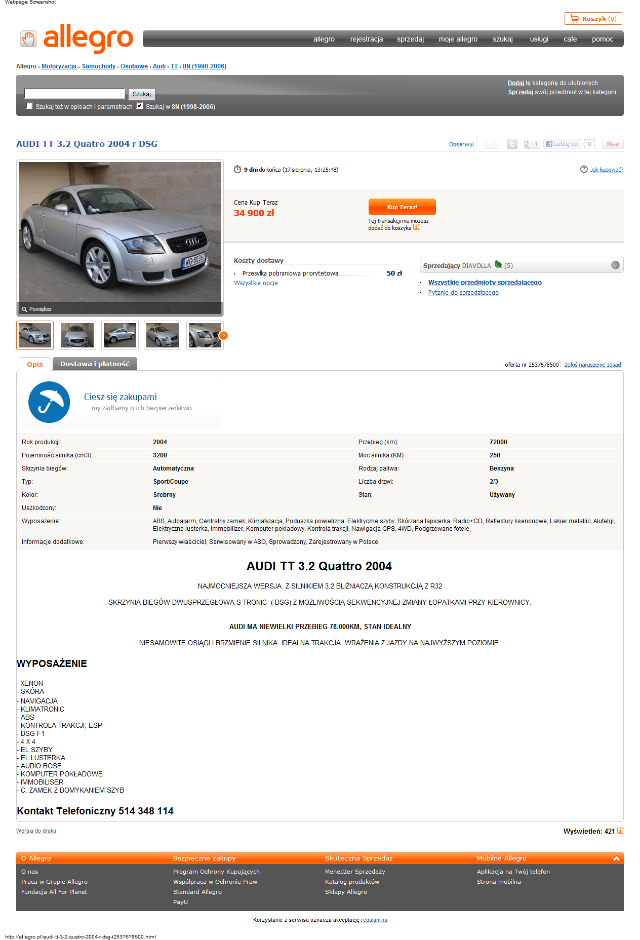

allegro.pl/audi-tt-3-2-quatro-2004-r-dsg-i2537678500.html
Cena Kup Teraz 34 900 zł
Przebieg (km): 72000 czy 78000 :) w ogłoszeniu jest niekonsekwencja (ja nie sprawdziłem)
Kolor:srebrny
VIN:
www.bezwypadkowy.net/forum/58-ocena-auta...awdzenie-vin-audi-tt

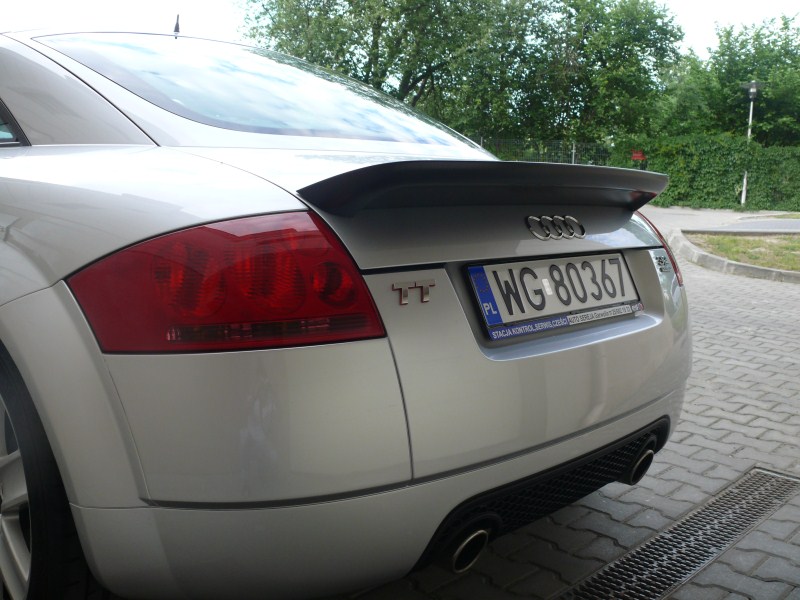

To co zobaczyłem na żywo:
Z daleka - super jak nówka. Odpicowany na sprzedaż :)
Przychodzi sprzedawca i się zaczyna:)
Nagle się okazało że jakaś kobitka dzwoniłą do niego i potwierdzała że samochód miał wypadek - uszkodzony cały prawy bok, ale naprawiony w ASO gdzieś za granicą, nie wiadomo gdzie :)
Okazuje się że samochód troszkę został rozkradziony : brakuje sterowania lusterek, progu wewnętrznego kierowcy.
Oczywiście jest już jakaś kobitka z Francji która go odrazu bierze jak tylko do 20.00 ja go nie kupię to leci do Francji.

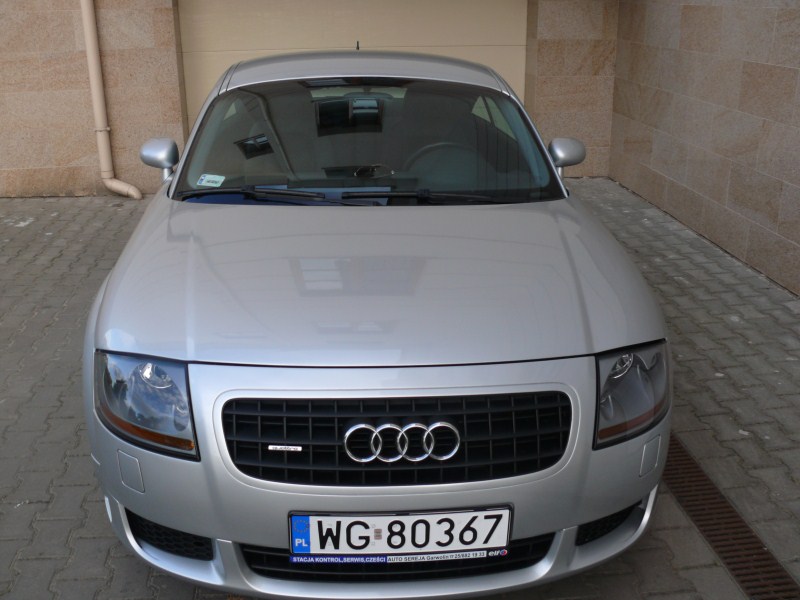

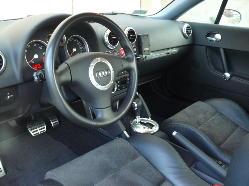

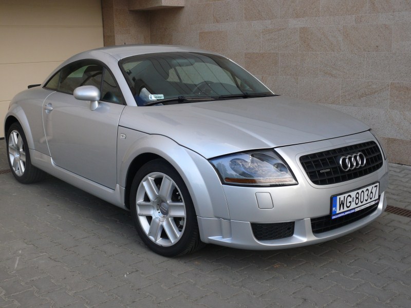

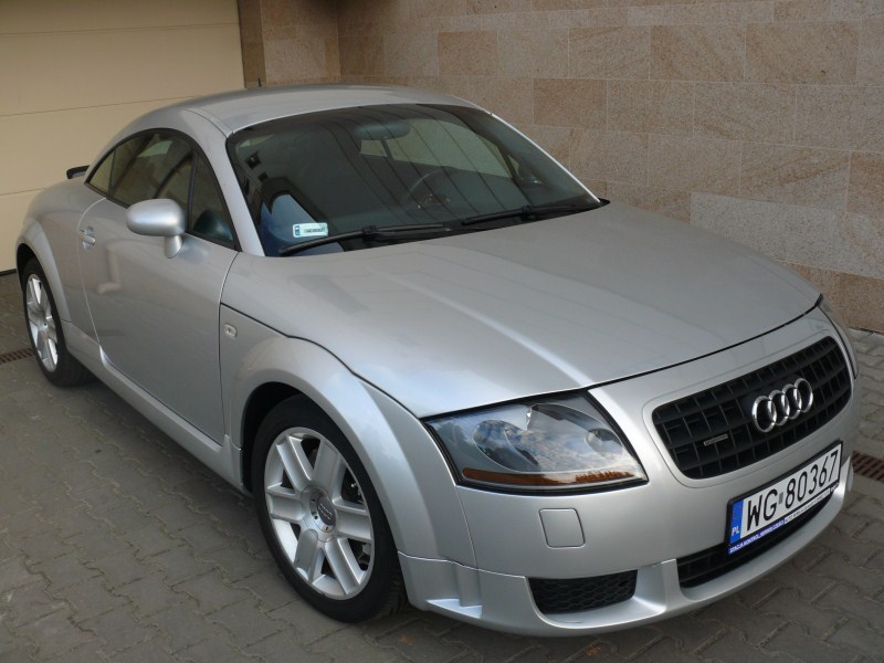

A to moja ocena samochodu

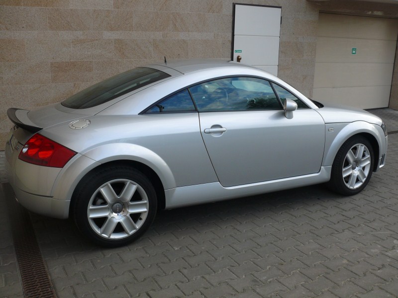

- samochód odpicowany do sprzedania, miał konkretnego dzwona z przodu i z lewego boku (pewnie dlatego tak długo stał bo się naprawiał a części wykorzystano do innych samochodów dlatego rozkradziony rzekomo)
- z zewnątrz bardzo ładnie wygląda, bo nowy lakier i tona szpachli, na wszystkim

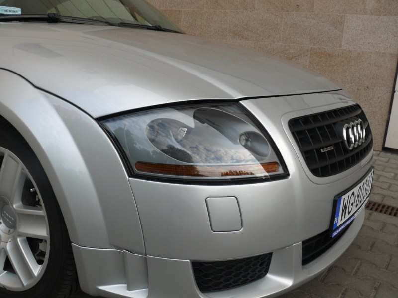

- źle spasowanie maski i reflektorów, (na zdjęciach ok) w rzeczywistości nie wygląda to ładnie
- wewnętrzne części reflektorów odchodzą od siebie - tak jakby były źle poskładane
- maska jest krzywa (zamykanie przesunięte ok 1 centymetra względem zamka, przez co ciężko się otwiera i zamyka)
- szyba przednia wymieniana
- od spodu (od kierowcy) widać jeszcze wgiętą podłogę przy kole
- opony - nówka wypastowane
- drzwi pasażera od zewnątrz się nie otwierają
- tylnia klapa przy otwieraniu haczy jakiś plastik
- wlew paliwa cały czas otwarty bo podobno linka się uszkodziłą i nie można zamknąć
- brak progu wewnętrznego od strony kierowcy bo podobno ukradli
- brak sterowania lusterkami - też podobno ukradli
- wnętrze w super stanie - nówka i to naprawdę robił wrażenie (podobało mi się)
- klima mocno chłodziła
- brakuje tylniej półki w bagażniku
- bagażnik też się ciężko zamyka
- skrzynia i silnik - ładnie pracowały, skrzynia ładnie przełączała biegi
- zawieszenie ładnie wybierało dziury jedynie co zauważyłem że przy małej prędkości cały czas coś w napędzie quattro prawdopodobnie stukało. Bardzo ciężkie do wychwycenia, ale mi się udało to wychwycić. Mała prędkość.
- pod pokrywą silnika mase plastików lata i jest popękana
- brak korka wlewu płynu do spryskiwacza
- akumulator w bagażniku
- cała podstawa akumulatora pod pokrywą silnika jak, obudowa filtra latały wewnątrz, plastik nad zbiorniczkiem wyrównawczym. Popękane plastiki.
- dwa kluczyki
I chyba tyle. Nie podłączałem komputera bo wiedziałem że i tak go nie kupie. Cena naprawdę niska, ale żeby doprowadzić go do stanu to ok 10tyś trzeba włożyć i przy okazji świadomość że był po mocnym wypadku i nie wiadomo kiedy lakier odpadnie.
Sportowych samochodów nie kupuje się po dzwonach. Ja odpuściłem.

Jeszcze zrzut ogłoszenia - gdyby na allegro wygasło.
