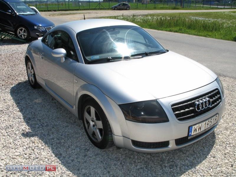

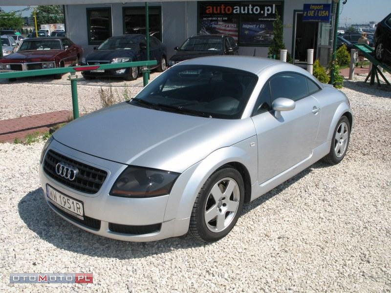

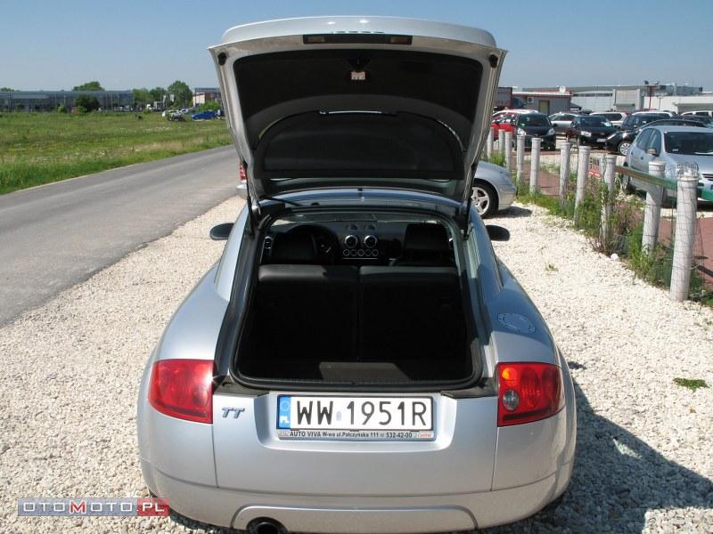

Oglądając co stwierdziłem:
1. auto napewno mialo jakiegos dzwona:
- praktycznie każdy element malowany, ewidentny porządny dzwon
- dach dziwnie wygięty, nie ma regularności jaka powinna byc zachowana
- przednia szyba wymianiana - nieorginalna (firmy PILKINGTON)
- reflektory z roczników wcześniejszych (wnetrze plastikowe czarne, a powinno być szare, nie są to xenony jak w ogłoszeniu napisano)
- gril przykręcony na blachowkręcie :) oraz popękany
- odchodzi farba ze zderzaka
- na drzwiach kierowcy już purchle rdzy sie pojawiły
- podszybie plastikowe popękane
- ogólnie plastiki w komorze silnika popekane
- brak wygłiszenia maski i naklejek
- silnik - nie stwierdziłem defektów, ale podczas uruchamiania, niemiłosiernie zawył jakiś osprzet, może rozrusznik na wykończeniu
- osłona akumulatora przykręcona na chamskich srebrnych śrubach
- zawieszenie - do roboty dużo, dużo, dużo
- opony - przydalo by się już wymienić
- tarcze - rownież do wymianki
- amorki - również do wymiany

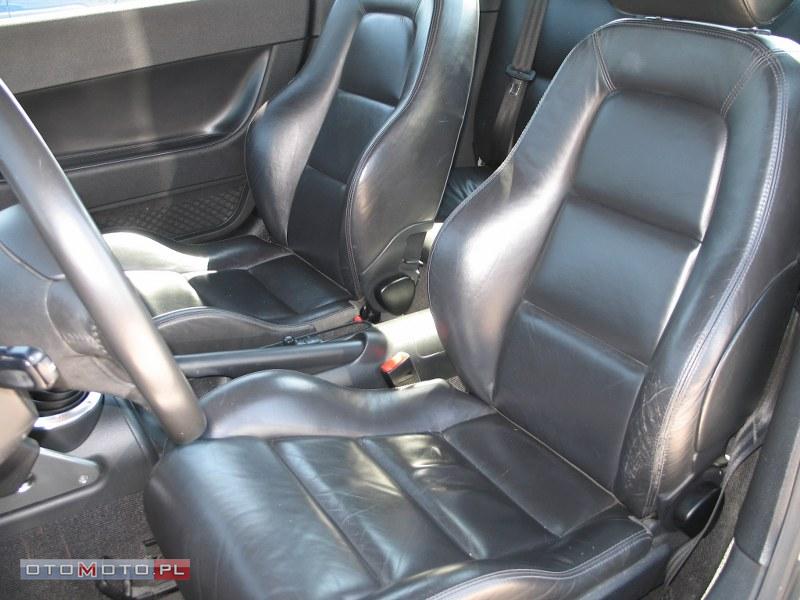

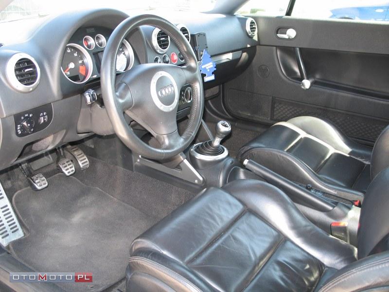

- wnetrze nawet zadbane, ale coś cały czas pyka, jakby przekaźnik wariował
- w bagażniku brak orginalnej naklejki z VIN
Ja podziękowałem, z dalszych oględzin.
Nie zachwalam i nie odradzam, poprostu każdy sam oceni. Ja oceniłem negatywnie a się trochę znam ;)
