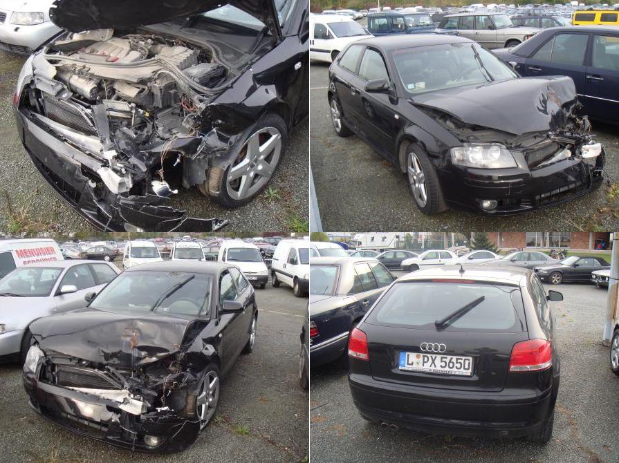

I jeszcze A3, byłem oglądać, tak jak pisze sprzedawca, jest kilka rys (złośliwość ludzka), na drzwiach, na dachu, trochę zmatowiony kawałek maski, nie mierzyłem czujnikiem lakieru.
Właściciel wspomniał, że warto by odnowić lakier, ale cena nie jest wygórowana więc to do przyjęcia. Poza tym jest niezła instalacja LPG (choć osobiście wolę bez), której prawie nie widać w komorze silnika, a wlew LPG jest ukryty pod klapką jak paliwo. Wóz prowadzi się dobrze, nie odczułem ściągania ani stuków w zawieszeniu, ale też nie brałem auta na warsztat do sprawdzenia.
VIN: WAUZZZ8P75A043042 Sprawdź ten VIN na autobaza.pl ▸
Link do ogłoszenia:
otomoto.pl/audi-a3-s3-3-2-v6-full-opcja-C20373803.html

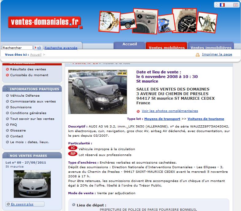

Wrzuciłem VIN w google i znalazłem aukcję z Francji.
www.ventes-domaniales.fr/eQ_infomobilier...b=1&idlot=200116274#
Screeny w załączeniu
