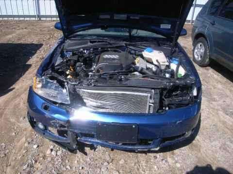

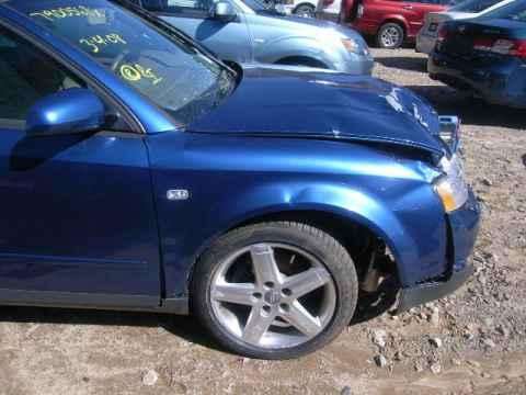

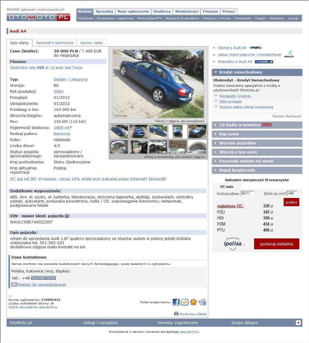

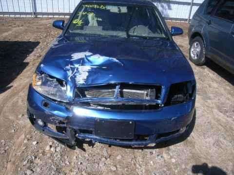

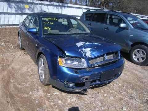

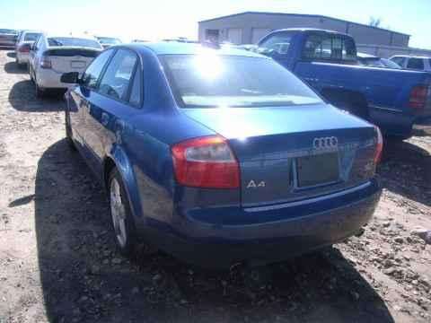

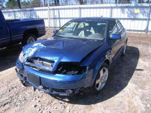

Hymmm ... z jednej strony w ogłoszeniu nie jest napisane, że to auto jest bezwypadkowe, ale z drugiej strony nikt też nie napisał, że miało niezły dzwon ... pewnie dlatego, że opis auta jest AŻ TAK obszerny i nie starczyło po prostu miejsca na taki szczegół :S
Jedno jest pewne - auto miało dzwon i to nie jeden oraz (co wynika z treści ogłoszenia !!!!!) jeździ nim kobieta, która jest jego właścicielką :laugh:

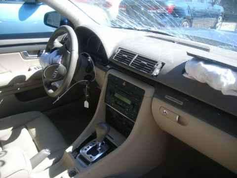

A teraz coś zaskakującego - podstawowe dane z Carfax'u ... dziwi brak info o wystrzelonych poduszkach (co widać choćby na zdjęciach)

Carfax w swoich podstawowych informacjach prawie zawsze się myli :) dziwne jest to że jak sprawdzasz za free to podaje, że poduszki nie były wystrzelone, a jak zaglądasz w pełny raport to jest zapis o tym, że były wystrzelone :) badziew hehe
