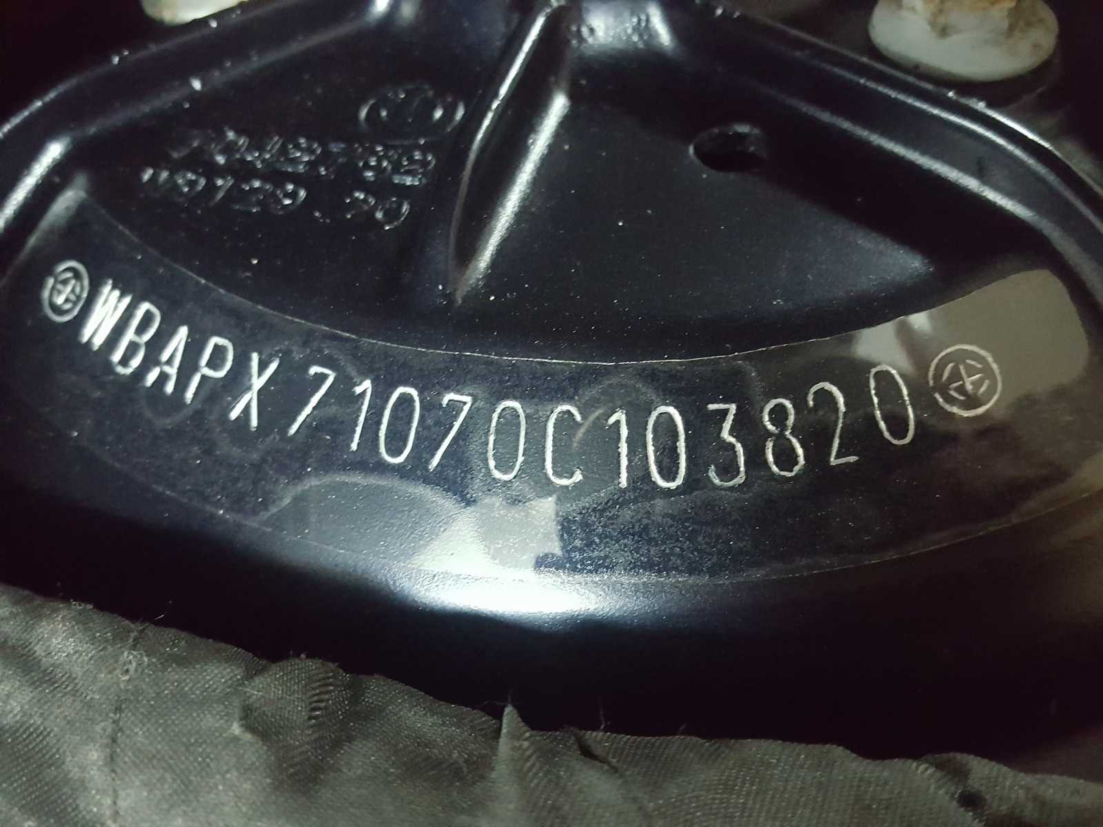

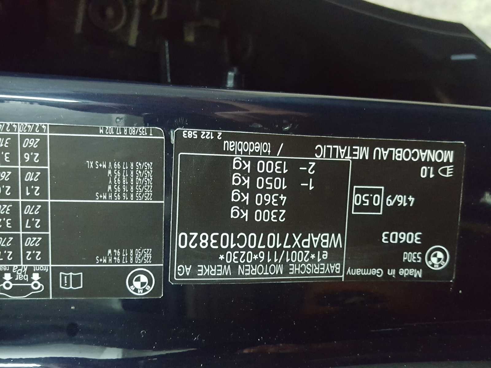

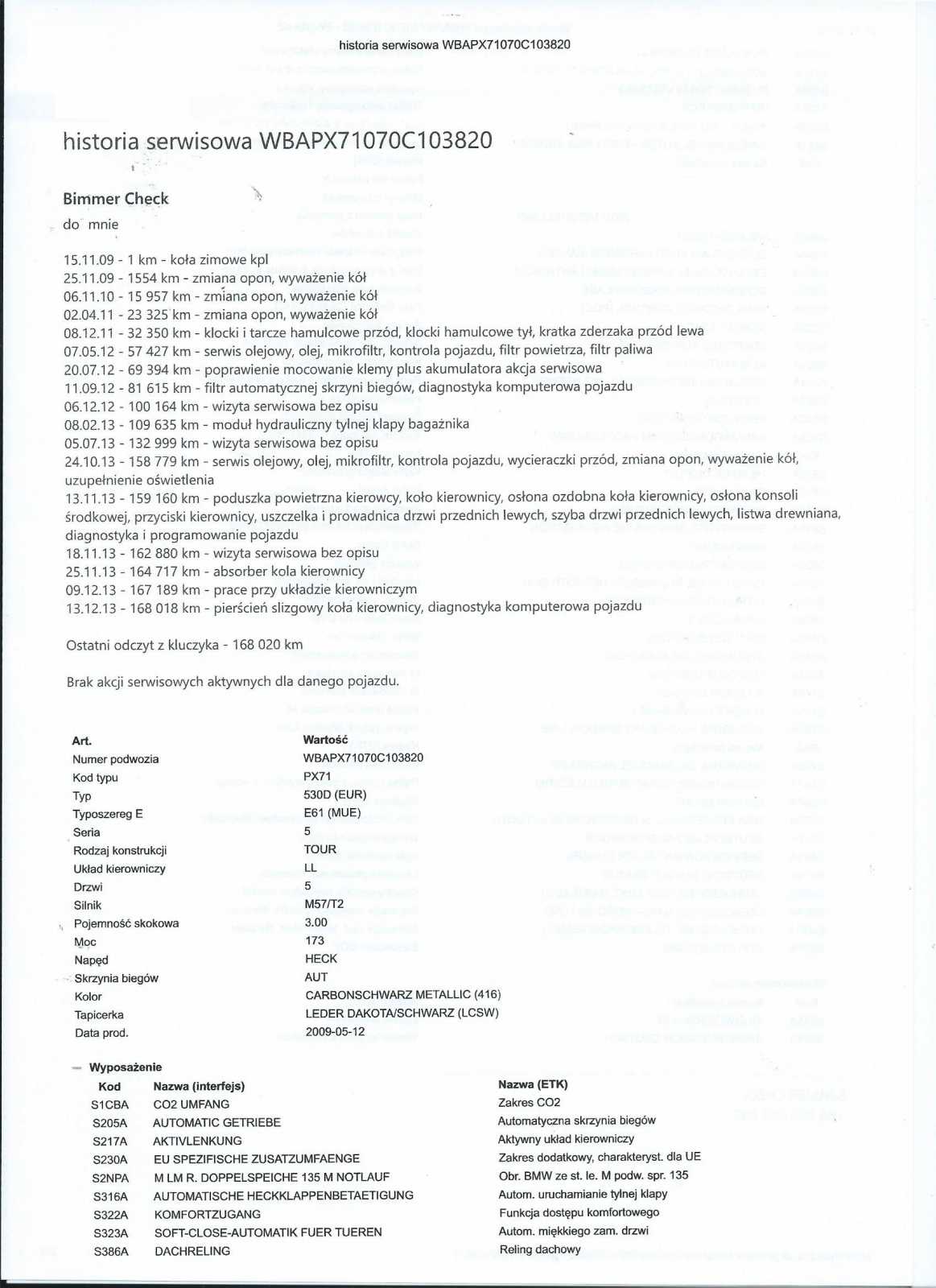

Uwaga na BMW 530d Touring 2009r. Auto posiada podrobione numery VIN: WBAPX71070C103820 Sprawdź ten VIN na autobaza.pl ▸ Po rozkodowaniu wychodzi całkiem co innego, dwa różne auta.
Oferowane auto jest sprowadzone z Niemiec i posiada papiery Niemieckie Brief duży+mały, wydruki z TUV i książkę serwisową. Po niżej dołączam całą dokumentację auta!!! Proszę uważać i sprawdzać każde auto!!!
Po rozkodowaniu auta okazuje się kolor CARBONSCHWARTZMETALLIC, NA FOTO WIDAĆ JAKI JEST W RZECZYWISTOŚCI
SKRZYNIA AUTOMAT A JEST MANUAL
TAPICERKA CZARNA SKÓRA KOMFORTY A JEST JASNA SKÓRA BEZ KOMFORTÓW
HEAD UP TEŻ NIE MA
ORAZ WIELE WIELE INNYCH RZECZY KTÓRE MOJAJĄ SIĘ Z RZECZYWISTOŚCIĄ.
