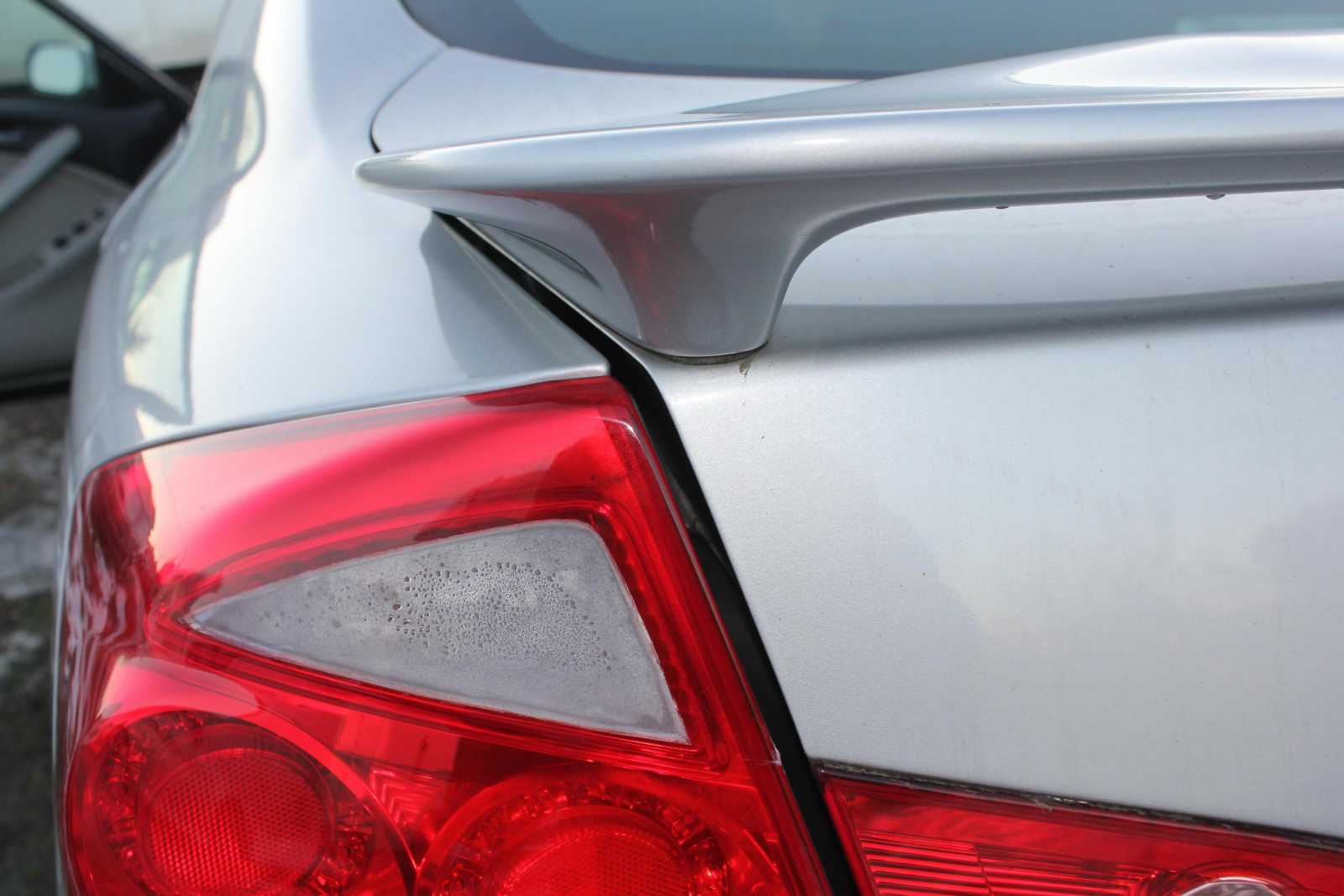

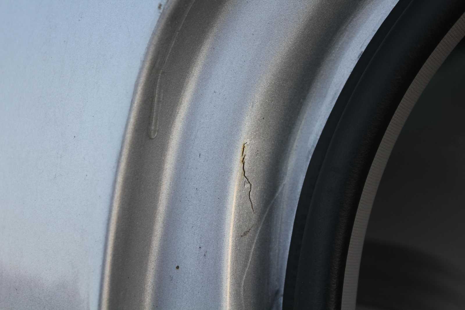

NA PODSTAWIE OGLĘDZIN STWIERDZIŁEM:
- brak poduszek, pęknięta przednia szyba, uszodzkony przód (są to uszkodzenia o których informuje sprzedający),
- lakierowany dach oraz praktycznie wszytkie elementy auta,

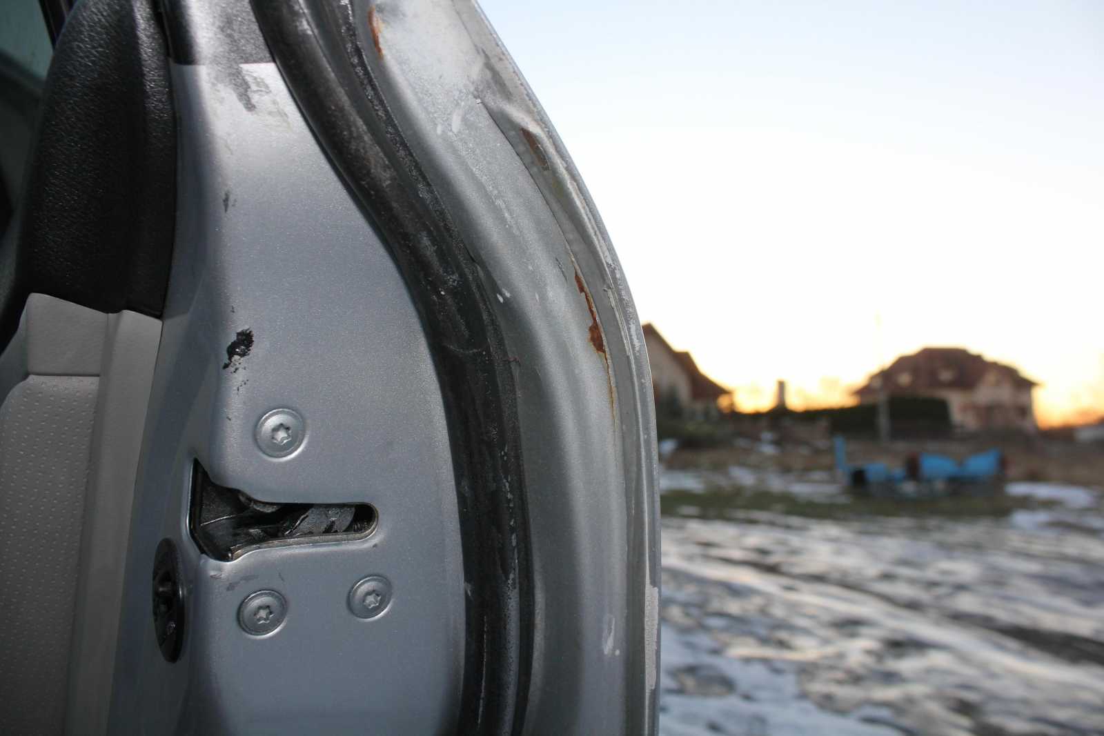

- dziwnie uszodzona uszelka tylnich prawych drzwi,
- uszkodzona obudowa skrzyni biegów (tak jakby ktoś ją rozbierał na siłę),

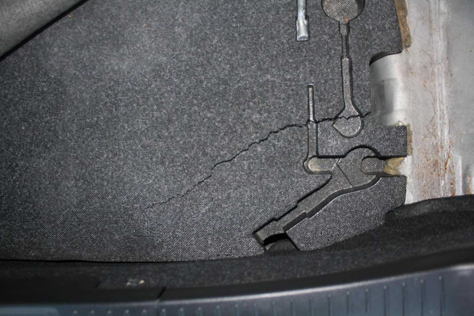

- "tapicerka" bagażnika uszodzkona, widać iż była wielokrotnie demontowana co sugeruje uszodzenia tyłu auta,
- źle spasowana klapa baganiżka - ewidetnie uszkodzenia tyłu auta.
- sporo uszodzeń karoserii, śladami ogniska rdzy itp.

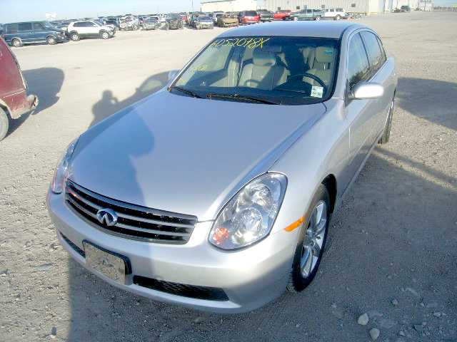

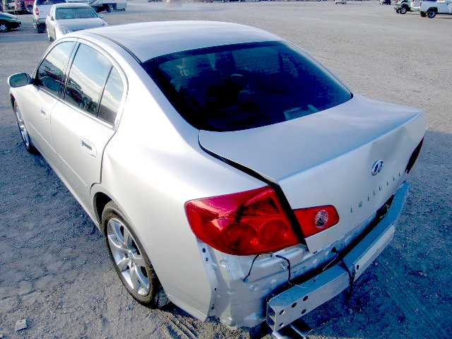

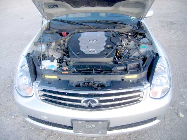

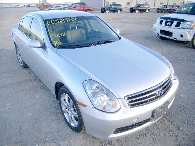

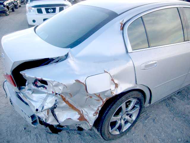

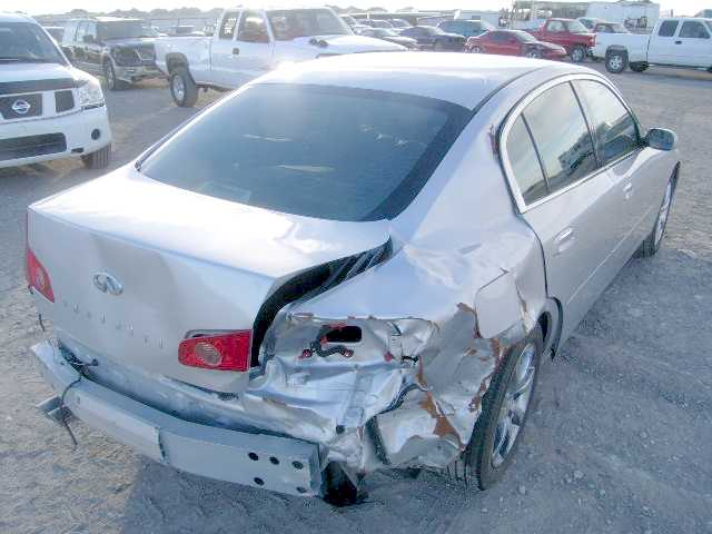

Copart Auto Auction INFINITI Lot Details
Lot # 6052078
Actual Cash Value $27,300 USD
Repair Cost $0 USD
Title State LOUISIANA
Title Type CERT OF TITLE-SALVAGE

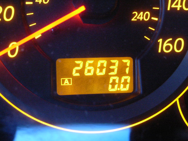

Odometer 26,037mil ACTUAL
Primary Damage Rear end
VIN JNKCV51E86M512997
Body Style SEDAN 4DR
Color SILVER
Engine 3.5L 6
Drive Rear-wheel drive
Cylinders 6
Fuel GAS
Keys YES
Auction Verification Vehicle can be Driven
Bid Information
Auction Location Ft. Worth, TX
Sale Date February 21, 2008
Virtual Sale Starts 12:00 PM Central Time (GMT-05)
Virtual Sale Item Lane A - Item # 7
otomoto.pl/infiniti-g35-C26603578.html
Odp: INFINITI G35 SEDAN JNKCV51E86M512997 2012/12/29 12:49 #35755
Odp: INFINITI G35 SEDAN JNKCV51E86M512997 2012/12/29 12:52 #35756
Po twoim opisie można wnioskować że oberwał więcej niż jeden raz ;)
Tyle było w USA do lutego 21, 2008 a później to czarna magia
Odp: INFINITI G35 SEDAN JNKCV51E86M512997 2012/12/29 13:10 #35757
  • Brzezina
  • Brzezina Avatar

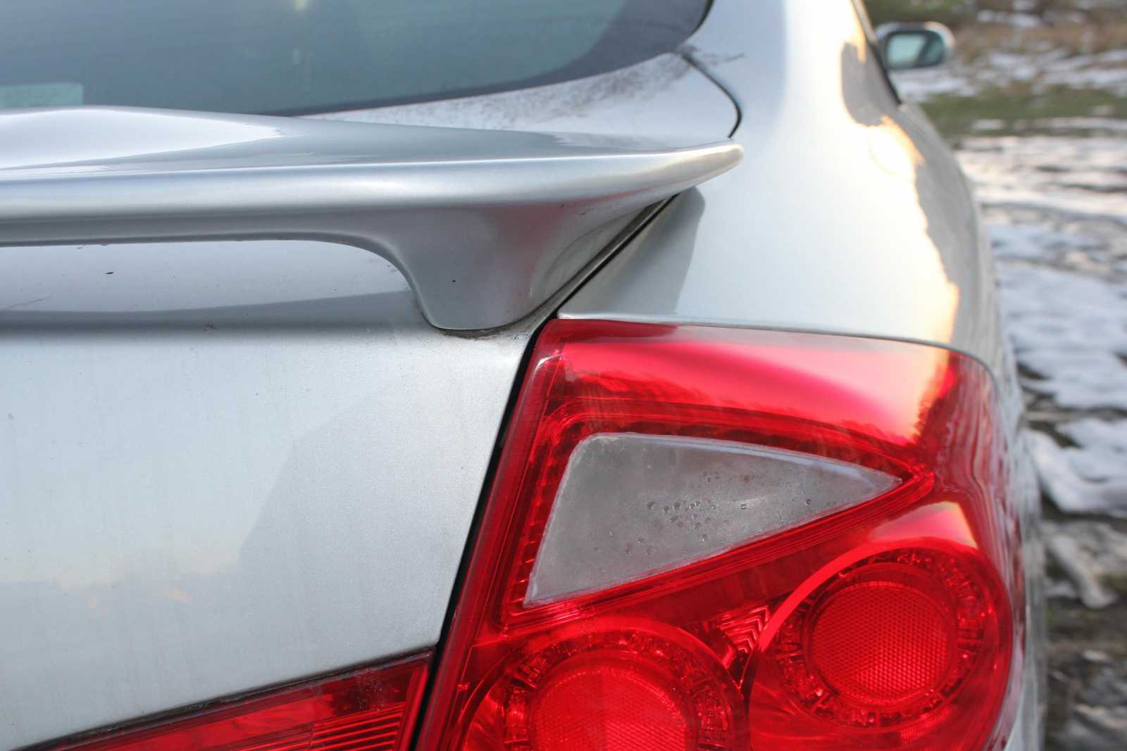

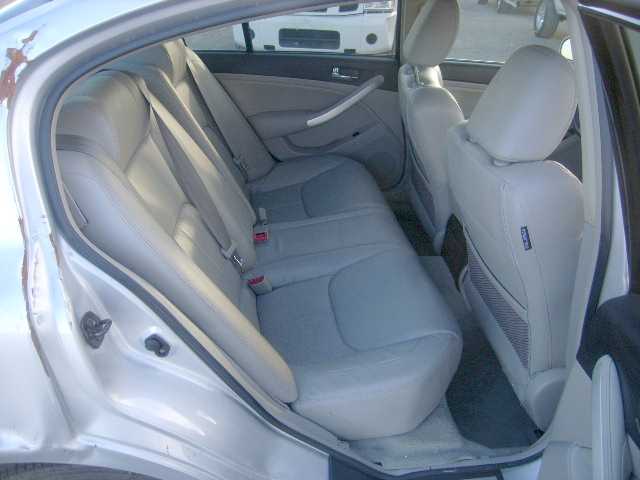

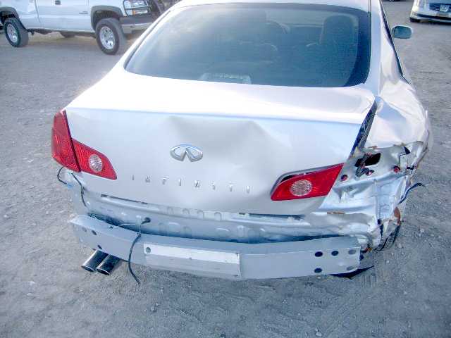

No tak na pewno oberwał dwa razy.
Raz z tyłu, już wiem czemu klapa jest źle spasowana i tylne prawe drzwi są słabo naprawione + wiem czemu podłoga w bagażniku są połamane (załączam zdjęcia).
A drugi raz to co widać - albo ewentualnie jakieś inne dodatkowe uszkodzenia mogłybyć i są bardziej ukryte.
Dzięki wielkie za pomoc!!
Aktualny przebieg to 27989 tak więc dużo to auto nie pojeździło - cały czas pewnie jeździło od warsztatu do warsztatu.
Pozdrawiam
Odp: INFINITI G35 SEDAN JNKCV51E86M512997 2012/12/29 14:05 #35760
Faktycznie kiepsko to zrobione :) a ta klapa to już w ogóle hehee
Jak masz więcej fotek to również możesz wrzucić :D
Odp: INFINITI G35 SEDAN JNKCV51E86M512997 2012/12/29 17:24 #35770
chyba go w szopie robili :D ale masakra. Szpachel i marny lakier z grubym ziarnem.. jak najdalej od tego auta i leci do uwagaa na to auto
