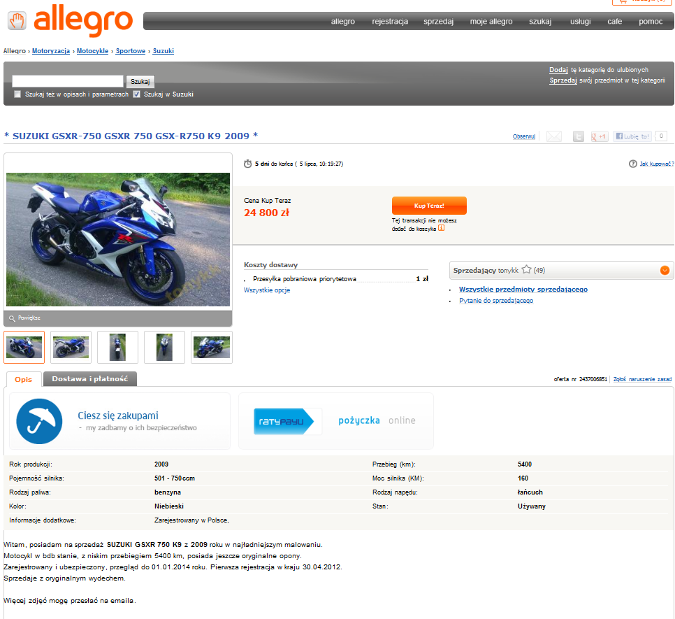

Witam bardzo proszę o sprawdzenie motocykla z ogłoszenia allegro.pl/show_item.php?item=2437006851
VIN Motocykla : JS1GR7LAX92101236 Sprawdź ten VIN na autobaza.pl ▸
Motocykl sprowadzony do Polski z USA .

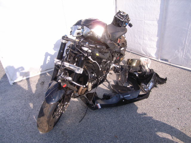

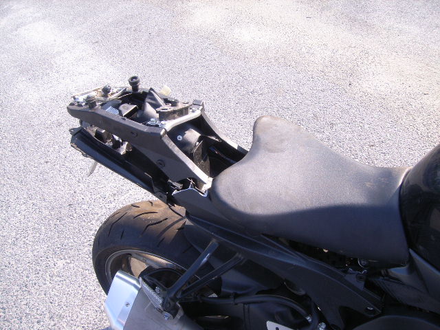

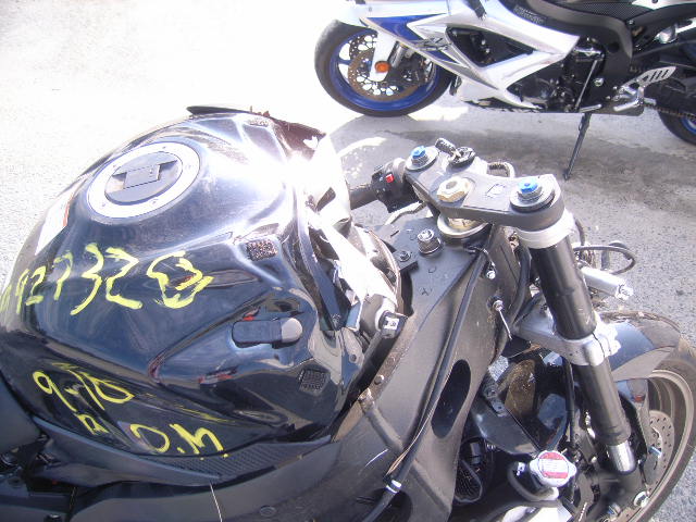

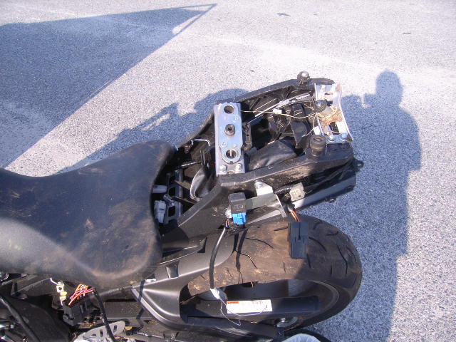

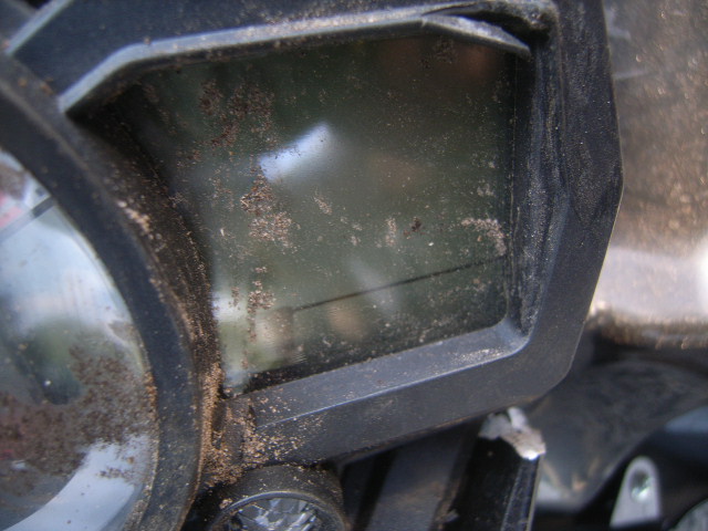

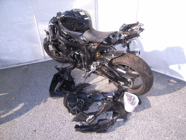

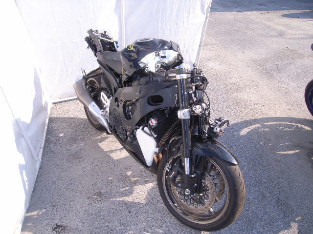

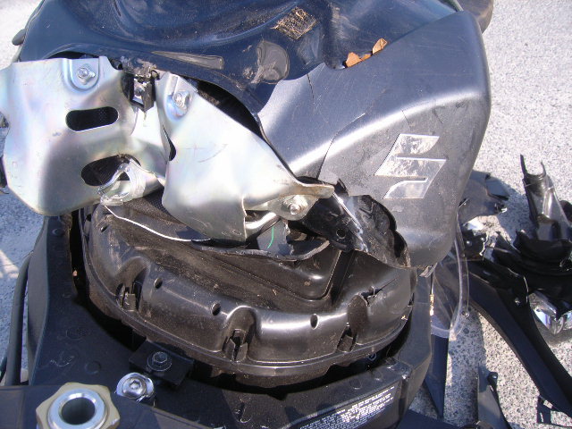

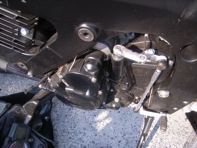

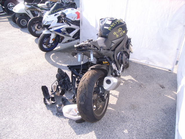

Odp: SUZUKI GSXR 750 K9 USA - Sprawdzenie 2012/06/29 09:52 #27290
  •  Avatar
Bid Information
Auction Location: Copart Savannah, GA
Sale Date: December 15, 2010
Virtual Sale Starts: 12:00 PM Eastern Time (GMT-05)
Virtual Sale Item: Lane A - Item # 602
Lot #: 19927320
Actual Cash Value: $9,713 USD
Repair Cost: $0 USD
Title State: GEORGIA
Title Type: SALVAGE TITLE
Odometer: 0 NOT ACTUAL
Primary Damage: All over
VIN: JS1GR7LAX92101236
Body Style: RACER
Color: BLACK
Engine: .8L 4
Drive: Rear-wheel drive
Cylinders: 4
Keys: NO
www.autobidmaster.com/carfinder-online-a...R750_GA_SAVANNAH_GA/

Heheh jak Ja kocham te gnioty z USA ....
Sprzedający - Obiecuje cuda wianki na kiju :))))
Szczerze NIEBEZPIECZNA JEST JAZDA TYM MOTOCYKLEM JEST ON USZKODZONY CAŁKOWICIE !!!!
PROSZĘ O UWAGĘ NA OWY MOTOCYKL !!!!!!!
Odp: SUZUKI GSXR 750 K9 USA - Sprawdzenie 2012/06/29 10:31 #27293
  •  Avatar
Pytanie czy to jest ten sam motocykl bo przecież z tego gniota to raczej by się nie opłacało co kolwiek zrobić :unsure: wszystko do wymiany lagi nawet inny kolor mają :P
Myślę że jest to motocykl kupiony tylko dla numeru ramy a ten niebieski to pewnie jumany i przebite numery :(

Nie.. Wiesz sprzedający wysłał mi zdjęcia i na ramie są org. numery a z lewej strony jest nalepka ,która jest porysowana ... więc rama jest oryginalna z tym ,że motocykl składany z trzech / czterech ....
Zobaczymy co sprzedający odpisze na pytanie " Czy motocykl jest w 100% bezwypadkowy " :D:))

Dokładnie :) Sprzedający obiecuje ,że oryginalne owiewki z tym ,że są z 2008 przód jest też z innego rocznika felgi są lakierowane :)) Sporo po Polsce zjeździłem za motocyklem i naprawdę nie ma nic konkretnego aa szukam w rocznikach 2008-2010 .

Uwaga !!! Sprzedający odpisuje na Mojego maila z pytaniem " Czy motocykl jest w 100% bezwypadkowy"
Wiadomość od sprzedającego :
" Kupilem go w takim stanie jak jest obecny, wydaje mi sie ze jest bezwypadkowy, zrobilem nim 3 tys kilometrow i sprawuje i prowadzi sie swietnie, przy wymianie oleju sciagane byly owiewki i zaden uchwyt nie byl spawany zarowno od owiewek jak i lampy, posiada zadrapania ktore Panu przeslalem ktore wydaje mi sie powstaly raczej z nieuwagi poprzedniego wlasciciela. Celowo nic z tym nierobilem zeby nikt mi niezarzucil ze cos chce ukryc, a tak naprawde na zywo sa slabo widoczne i nieprzeszkadzaja w uzytkowaniu "
Nie polecam żadnemu Motocykliście owy motocykl !!!! :)))))))))) Pfff
