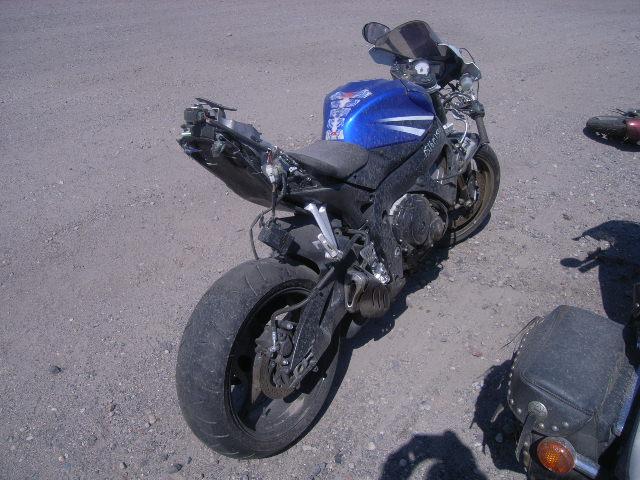

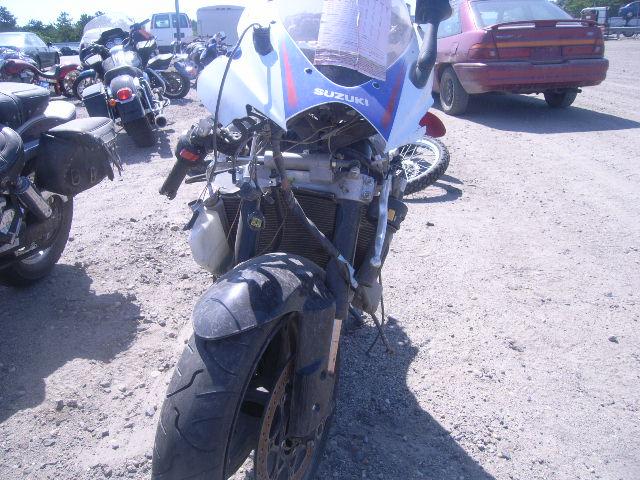

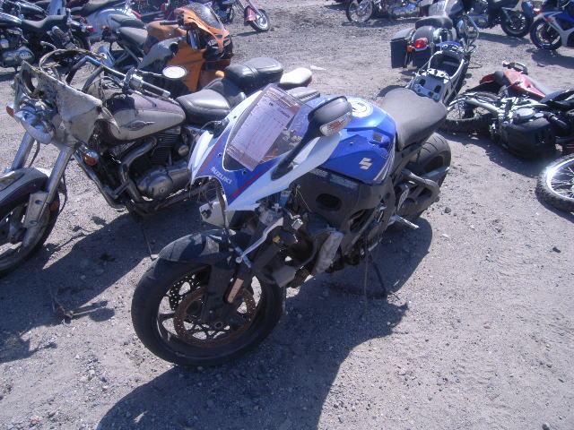

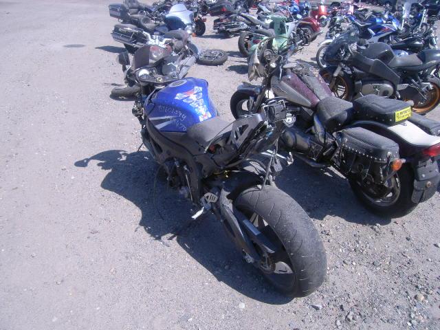

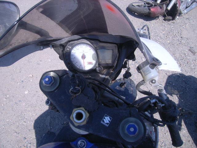

Nie jest dobrze jest dzwon zaraz pokażę ci fotki :P wysisz mi piwo ;) pozdro ...

Odp: Suzuki gsxr 750 k7 2012/03/21 21:11 #24055
Odp: Suzuki gsxr 750 k7 2012/03/21 21:27 #24058

Trzaba uważać kolego takie życie :) a moto na bank to samo :D

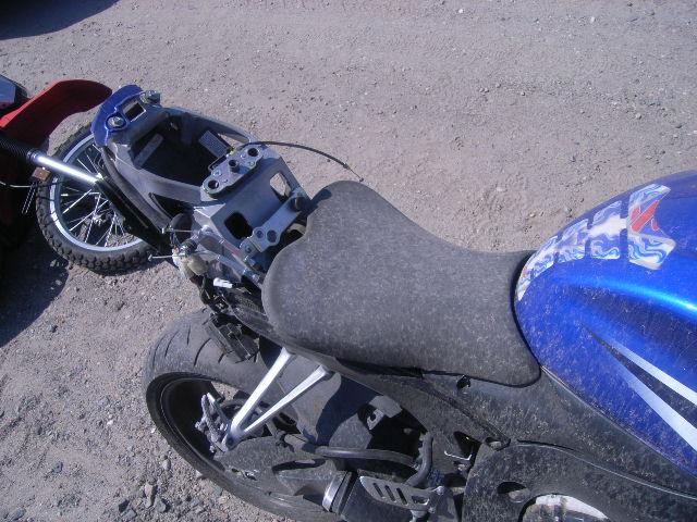

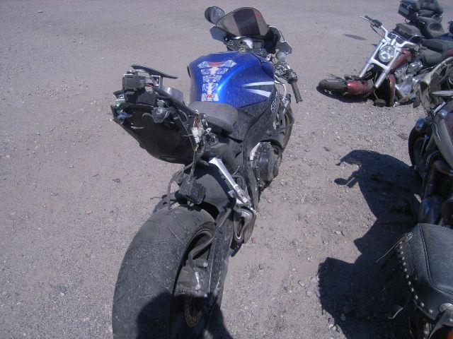

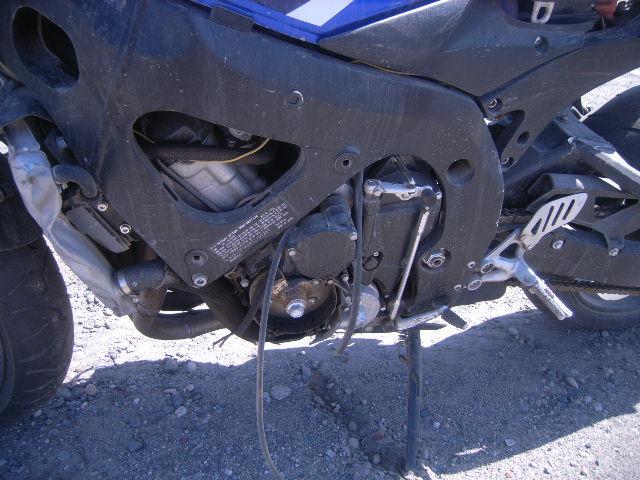

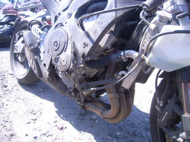

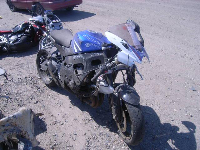

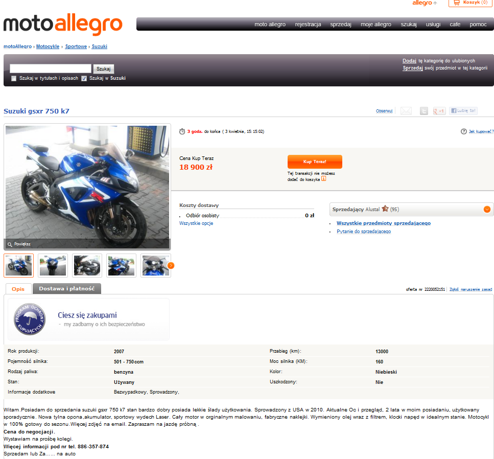

ZE WZGLĘDU NA DALSZE PYTANIA O TO MOTO DODAM SCREENA Z AUKCJI :)
właściciel coś ponoć nie chętnie już podaje nr. VIN :P ale jak zobaczyłem aukcję to tak mi się przypomniało że gdzieś go już widziałem :P
