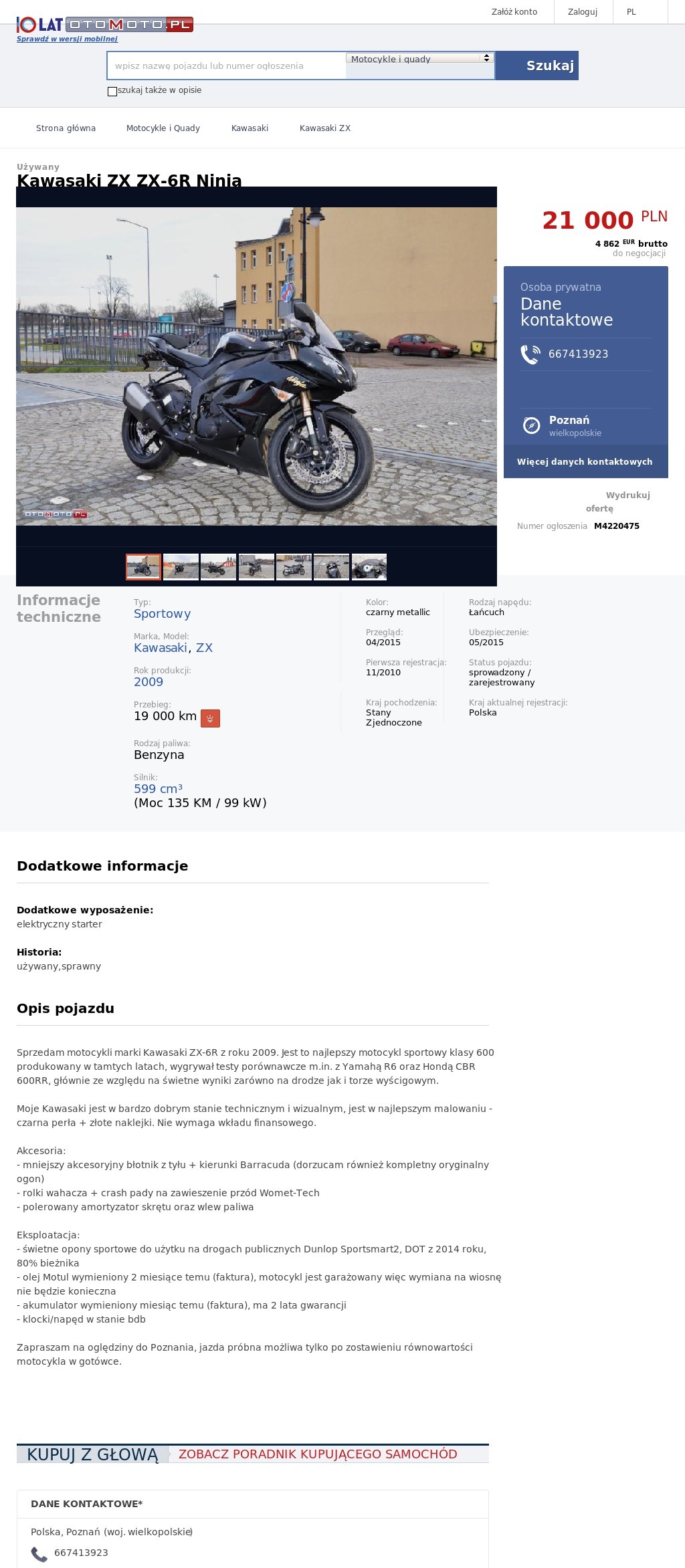

otomoto.pl/kawasaki-zx-zx-6r-ninja-M4220475.html
2015.01.20 - Przebieg z aukcji 19.000km

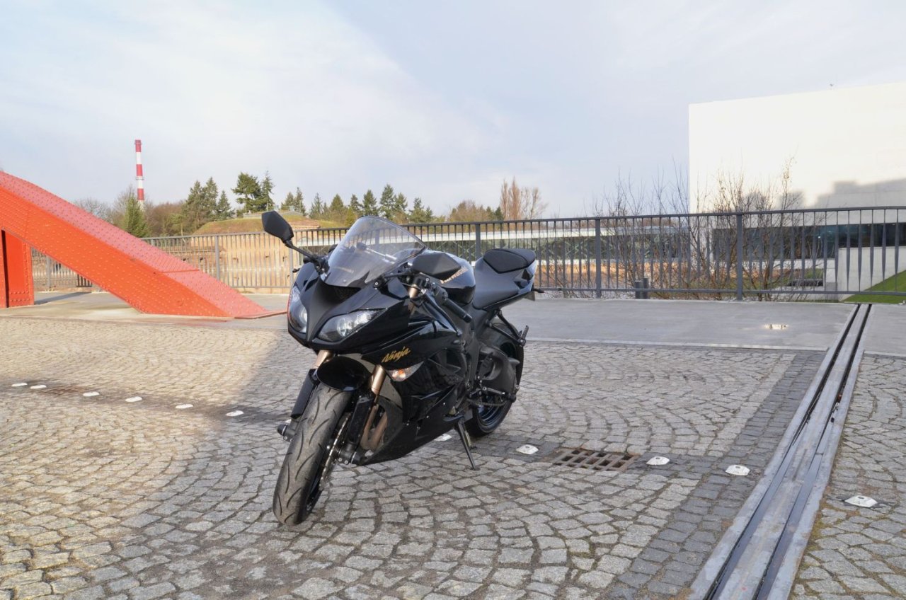

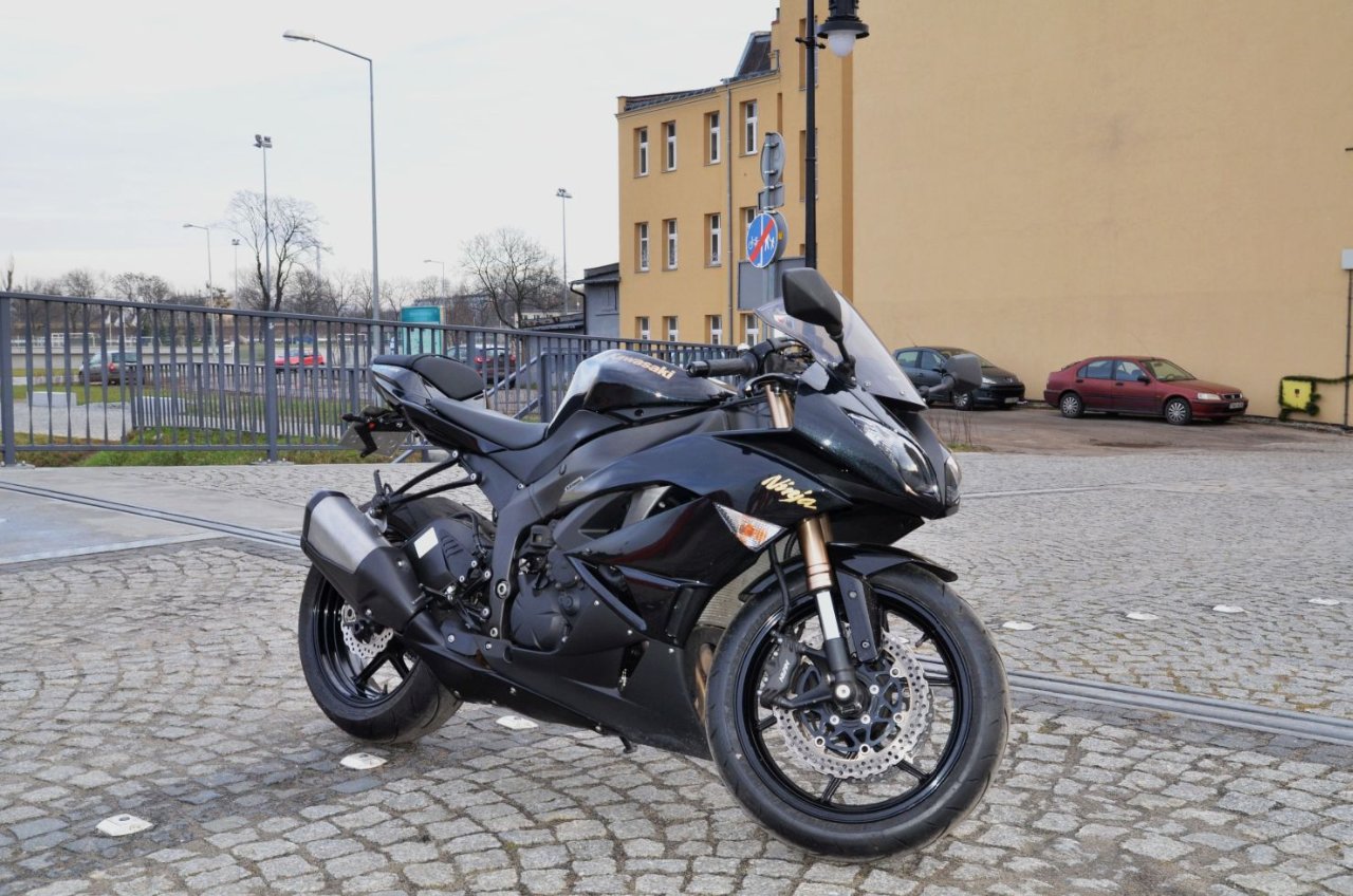

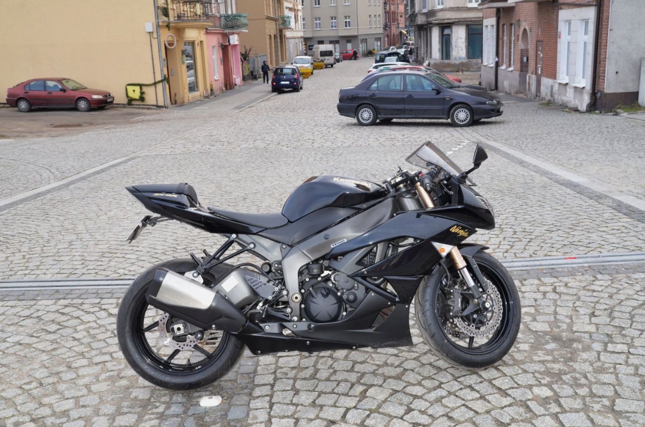

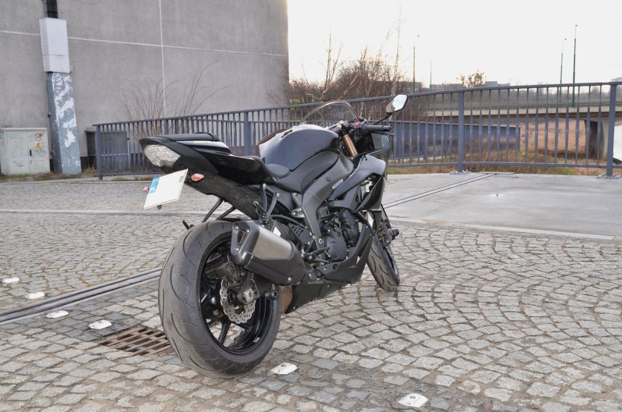

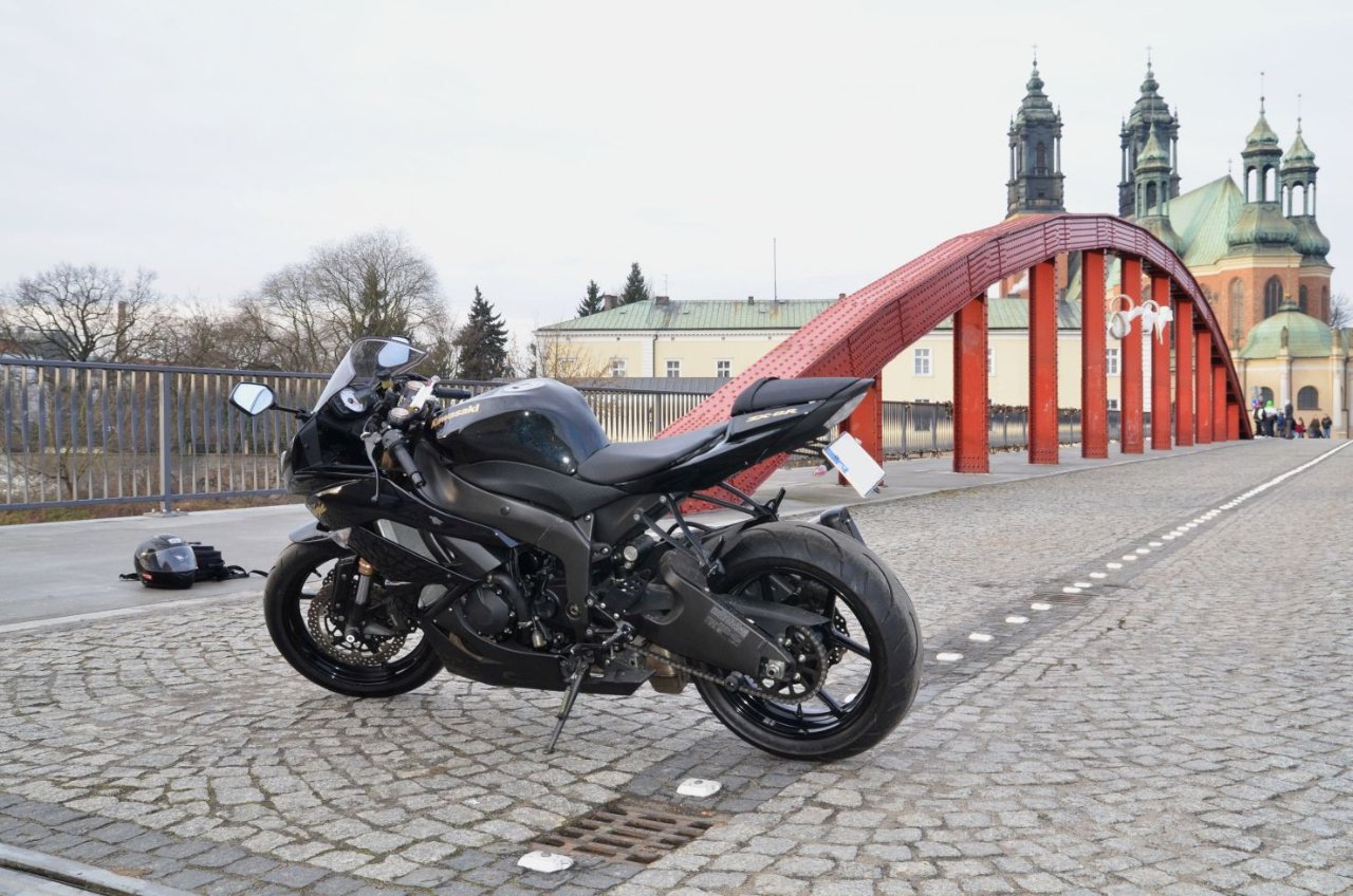

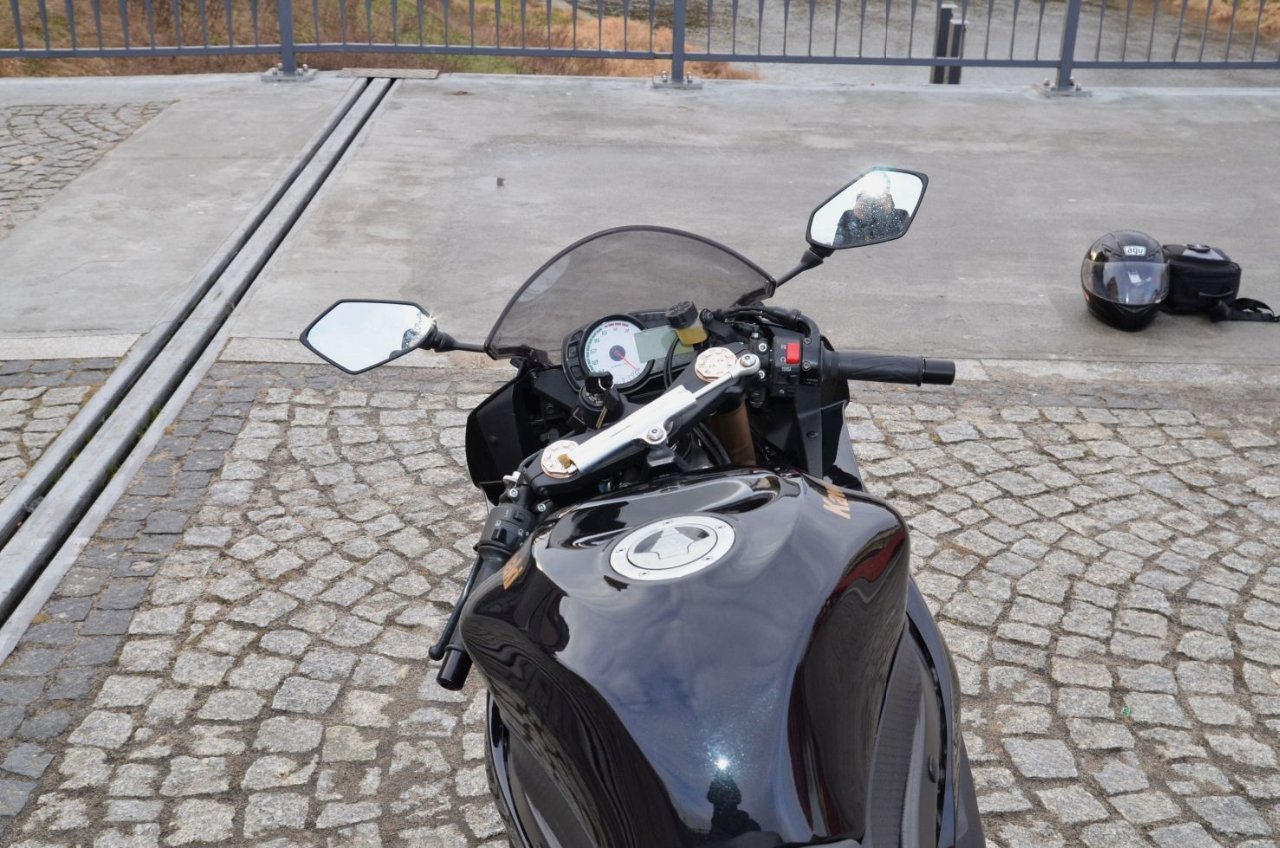

KAWASAKI ZX6R 2009r. VIN: JKAZX4R179A013397 2015/01/21 22:40 #68912
Wcześniej się jakoś temu nie przyglądałem ale właśnie tak sobie myślę że skoro to rocznik i model 2009 to trochę zdrowo tu najeb... :woohoo:

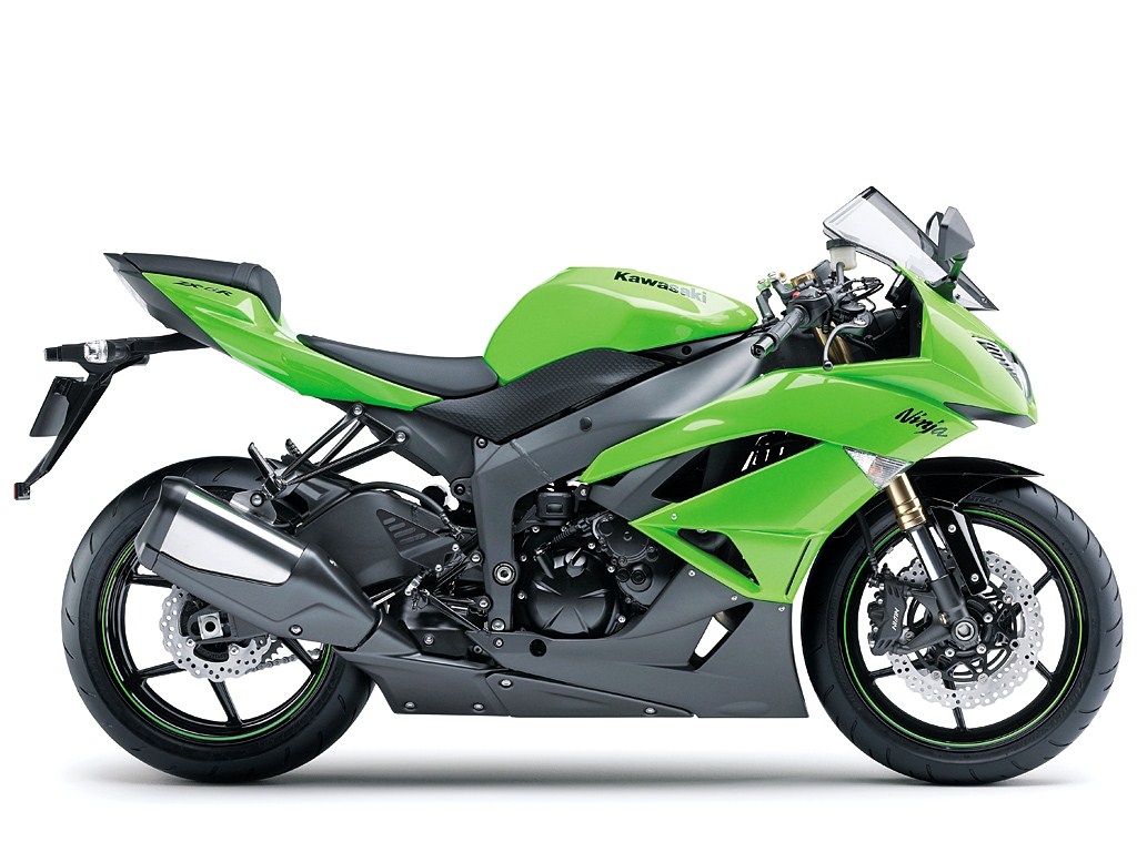

Generalnie tak lagi hmmm skoro 2009 to musiałby być zielony bo w takim kolorze dostawały złote lagi
Kolejny punkt obecne owiewki to oczywiście nie z modelu 2009 a już z 2010
No i ten tył motocykla to tak jakby coś na niego spadło :laugh: widać jak ładnie leży kanapa kierowcy :P

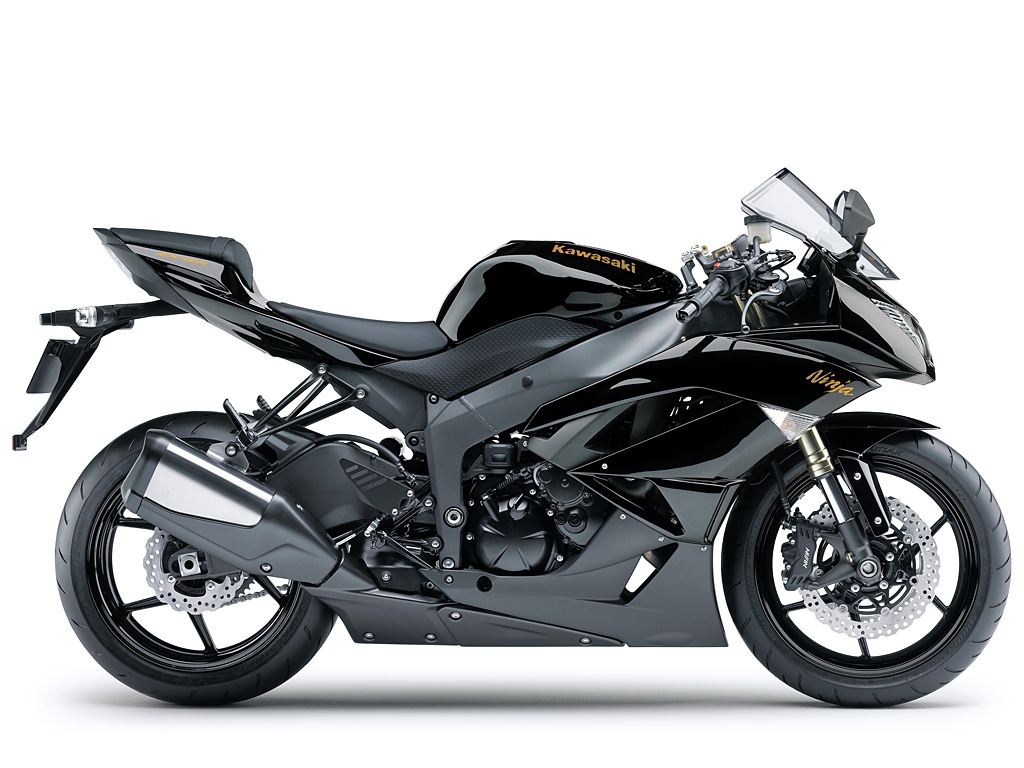

Trochę foteczek
Model 2009
www.2ri.de/Images/Big/3/Kawasaki_Ninja-ZX-6R_2009_3896.jpg

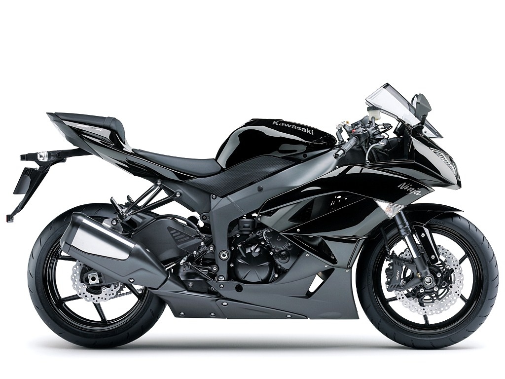

No i tutaj fotka modelu już na 2010r
www.2ri.de/Images/Big/3/Kawasaki_Ninja-ZX-6R_2010_4308.jpg

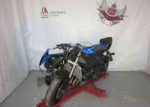

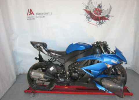

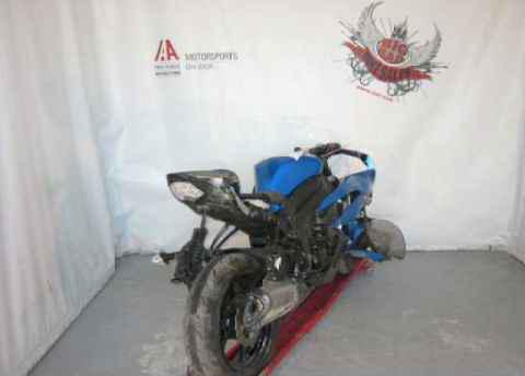

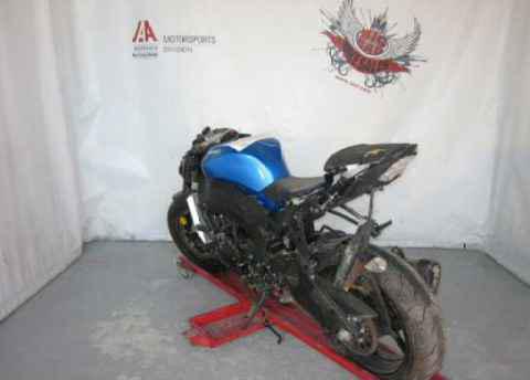

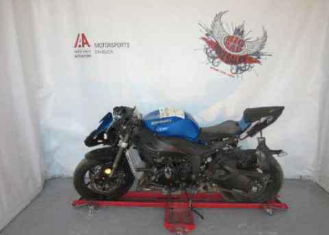

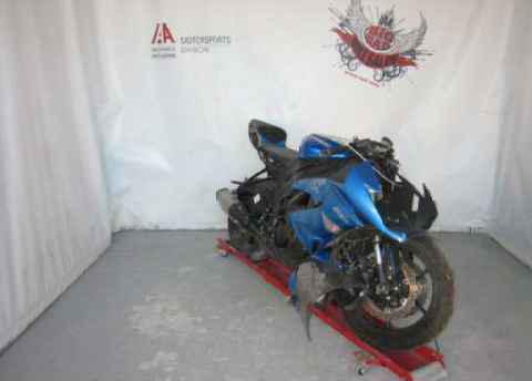

Okazało się że było jeszcze ciekawiej haha :woohoo:
Z fakbryki wyjechał jako taki:
KAWASAKI ZX6R 2009r. VIN: JKAZX4R179A013397 2015/01/22 10:51 #68920
2011-02-24
A tak wyglądał w USA po przygodzie
