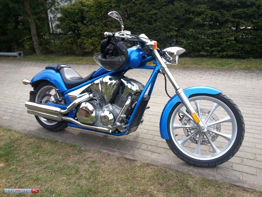

Jedynie tutaj jest jedno małe zdjęcie:
www.epicvin.com/en/vin-JH2SC6106AK001975
Mogę jeszcze wkleić informację ze strony www.nicb.org/theft_and_fraud_awareness/vincheck po wpisaniu VIN:
"VIN: JH2sc6106ak001975 has been identified as a vehicle listed in the VINCheck Salvage Records.
Date of loss: 2010-07-14
Cause of loss: Collision"
Honda vtx 1300 rok 2010 2014/12/15 17:52 #68323
  • relakzstyle
  • relakzstyle Avatar
Hmmm na tym foto wyglada normalnie czyli jest szansa ze była malutka przygoda jadę w tygodniu zobaczyc
