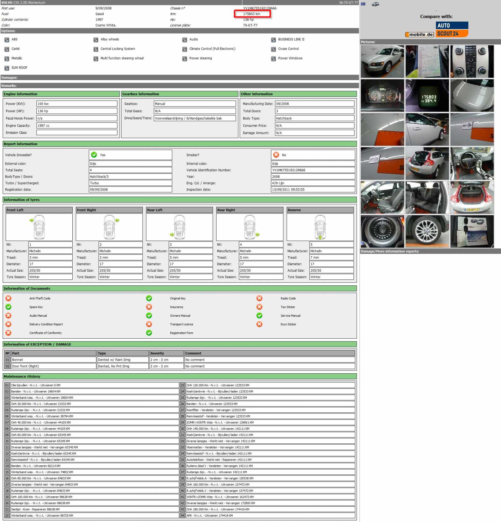

Drodzy koledzy i koleżanki.
Mam do kupienia od prywatnego właściciela auto. Volvo C30 rocznik 2008. Właściciel kupił auto chyba z Holandii ale przez "pośrednika". Samochód sprawdzał w ASO Volvo gdzie żeczywiście sprawdzałem że taka kontrola była. ALe auto ma przejechane 140000 popękany fotel kierowcy i dziwne już podrdzewiałe odpryski na lakierze powyżej szyby przedniej. Robiłem wieloma autami ponad 200000km i takich ciekawostek nie miałem.
Jak możecie proszę o sprawdzenie auta.
Numer VIn: YV1MK755192129666 Sprawdź ten VIN na autobaza.pl ▸
VOlvo C30, 2008 2.0 diesel 136 KM
Z góry dziękuję i pozdrawiam
Odp: Volvo C30 2012/03/20 22:16 #24006
Na dzień dobry licznik cofnięty ze 175 tyś.

Masakra. Wychodzi na to że albo kupujesz nowy, albo od swojego ojca....bo od kolegi to też już ryzyko. Dzięki wielkie.
