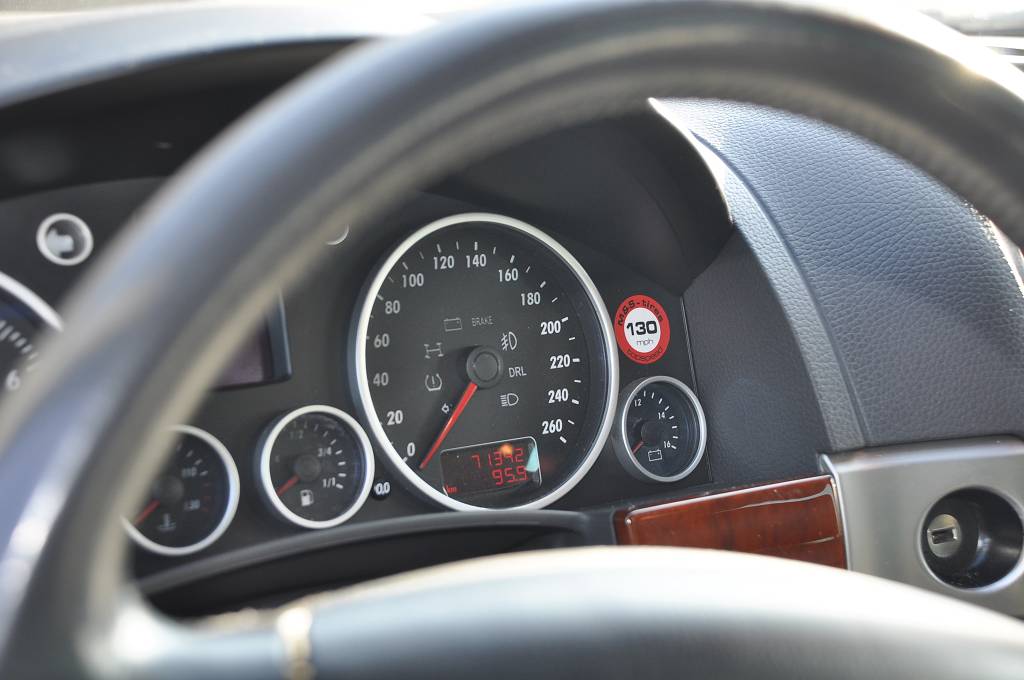

Sale Date October 17, 2007
Odometer 53,725 ACTUAL MIL co daje nam na szybko 85 tyś km.
Na dzień dzisiejszy co widać na zdjęciu przebieg jest w km i na liczniku jest 71 tyś km.
Powodem pewnie jest zmiana licznika z Amerykańskiego na Europejski z małym przebiegiem.
USA:
W Polsce:
Ostatnio zmieniany: 2011/03/06 11:14 przez Krzysztof.

Odp: VW Touareg 3.2 VIN WVGZG77L45D030626 2011/03/16 17:36 #8997
  • m4ni3k_
  • m4ni3k_ Avatar
Monikaaa napisał:
Dobrzeby bylo gdyby rzeczywiscie byla taka roznica.
ta roznica nie jest taka mala. biorac pod uwage, ze w 2007 roku auto mialo 86tys km (53,7tys mil) - srednio rocznie robimy 20-30tys km, wiec auto moze miec 150-180tys km, a nie jak na zdjeciu 71tys km.
