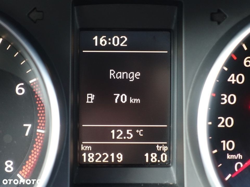

Zwracam się z prośba o sprawdzenie samochodu VW Golf VI z ogłoszenia:
www.otomoto.pl/oferta/volkswagen-golf-je...MSS2.html#19659005fb
Czy jest bezwypadkowy? Czy przebieg podany przez sprzedającego jest "wiarygodny"? (na zdjęciach widoczne są wytarcia napisów tempomatu oraz wytarta kierownica)
Vin: WVWZZZ1KZ9P443713 Sprawdź ten VIN na autobaza.pl ▸
Dziękuje
VW Golf VI 2009 - prośba o sprawdzenie 2018/10/12 12:32 #84578
Po dokumentach wygląda na włoskie pochodzenie, więc poproś o numer rejestracyjny.
B14 Type approval countries/countries with special requirements: Type approval Italy (San Marino, Vatican City)
Ostatnio zmieniany: 2018/10/12 18:02 przez Krzysztof.

  • nestaur
  • nestaur Avatar
Po oględzinach mogę stwierdzić ze samochód nie jest wart swojej ceny. Główne wady:
1) nie jest bezwypadkowy. Robiona prawa strona:
a) malowane drzwi do tego nieumiejętnie. Znajdują się na nich wyraźne matowe przebarwienia (lakier ok 400um;)
b) prawy błotnik raczej wymieniony, widoczny wszędzie biały podkład (lakier ok 250um)
c) tylni zderzak nie jest z pasowany z karoserią,
d) brak oryginalnych przednich lamp,
e) maska nie ma podbitki.
2) odchodzącą podbitka dachowa,
3) silnik zalany olejem od głowicy aż po miskę,
4) niby z LPG ale butla traci ważność lada dzień bo z końcem roku.
VW Golf VI 2009 - prośba o sprawdzenie 2018/11/17 21:29 #85002
Do tego mamy korektę, bo 04.02.2017 miał 194524km dlatego pewnie nie ma chętnego od marca.
Ostatnio zmieniany: 2018/11/17 21:36 przez Wojtek69.
VW Golf VI 2009 - prośba o sprawdzenie 2018/11/18 09:10 #85008
  • krzysieksel1969
  • krzysieksel1969 Avatar
10 lat na gazie to trochę dużo i nikt nie wie ile miał przejechane
