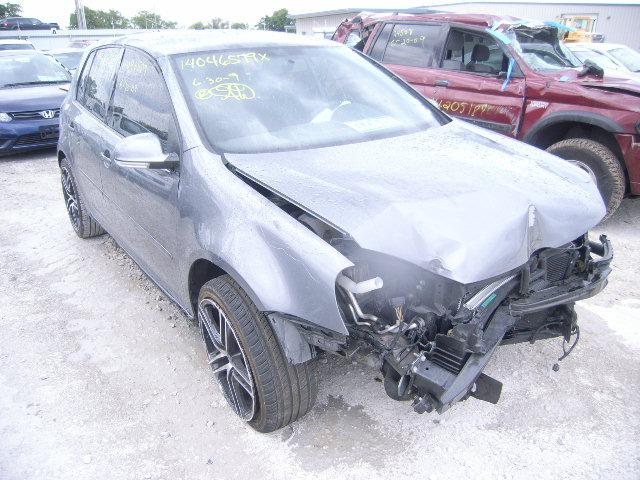

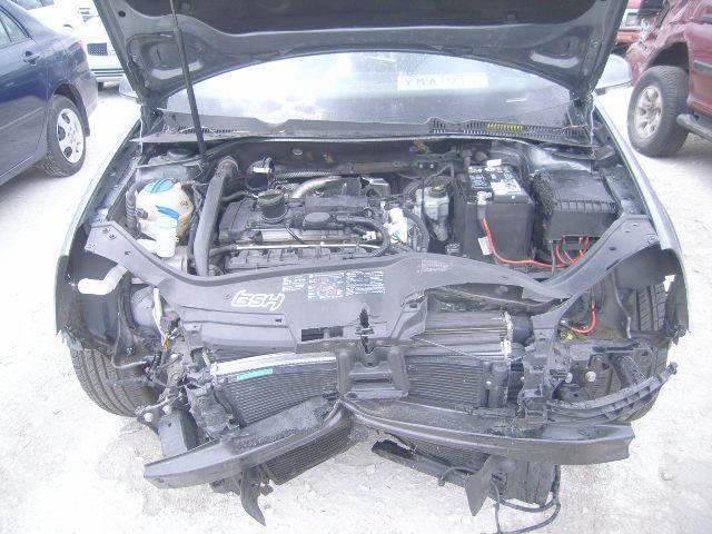

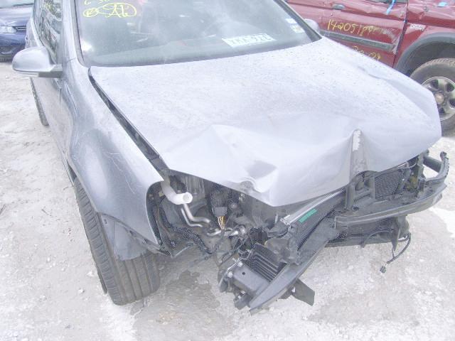

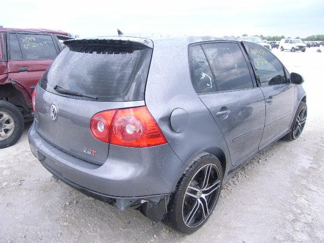

  • van
  • van Avatar
a i jeszcze trochę info :)

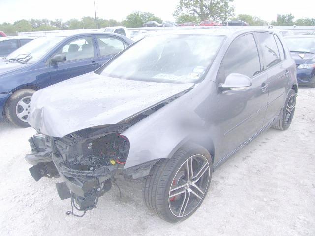

Copart Auto Auction VOLKSWAGEN Lot Details
Lot #: ? 14046579
Actual Cash Value: ? $16,835 USD
Repair Cost: ? $17,654 USD
Title State: ? TEXAS
Title Type: ? SALVAGE VEHICLE TITLE
Odometer: ? 0 NOT ACTUAL
Primary Damage: ? Front end
Secondary Damage: Side
VIN: ? WVWGV71K87W142001
Body Style: ? HATCHBACK 4DR
Color: ? GRAY
Engine: ? 2.0L 4
Drive: ? Front-wheel Drive
Cylinders: ? 4
Fuel: ? GAS
Keys: ? YES

Odp: Golf V Gti 2007 rok Prośba o pomoc w sprawdzeniu historii oraz numeru VIN . Nowy zakup !!! Z góry dziękuję.... 2011/10/18 13:56 #17455

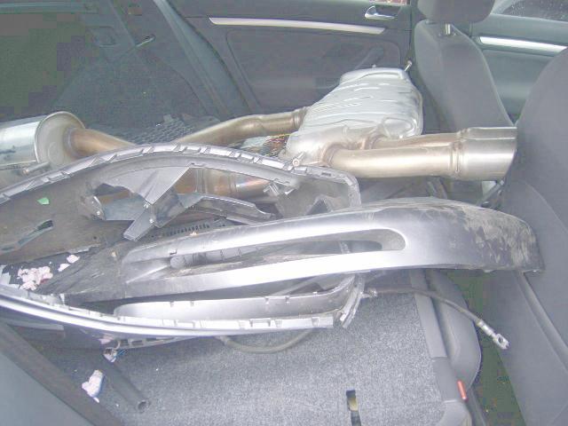

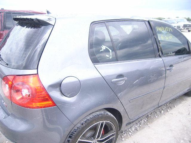

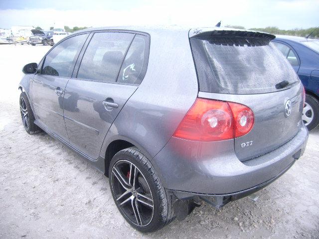

tyl za klapka pewnie bedzie wyspawany nowy. No jedynie ze na chama klepane i szpachla. Z przodu zle nie jest. Uderzenie przyjal na srodek wiec konstrukcja nie powinna byc ruszona. Wyglada na jakis slupek. Ale ciekawe czy to jesst jego jedyny dzwon :) Szpachla jak gdzies jest to po jakims czasie peknie i odpadnie.. wiec miej to na uwadze

Odp: Golf V Gti 2007 rok Prośba o pomoc w sprawdzeniu historii oraz numeru VIN . Nowy zakup !!! Z góry dziękuję.... 2011/10/18 18:46 #17468
  • kobe24la
  • kobe24la Avatar
Szczerze... to bym sobie dał spokój z tym autem. Dach pognieciony, ze wszystkich stron poobdzierany, drzwi się porozłaziły, nie wiadomo kto, gdzie i jak go naprawiał. Potem będziesz tylko kwiatki po zimie na aucie odnajdywał i pluł sobie w twarz a i sprzedać na przyszłość będzie duży problem. Wolałbym już auto z kręconym przebiegiem jak po takim wypadku. Ale to moje zdanie a ty zrobisz jak będziesz uważał, pozdrawiam ;)
