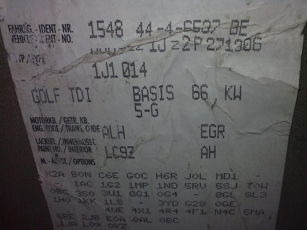

Szanowni koledzy, wklejam zdjęcie wlepki z bagażnika - to już mam nadzieję rozwieje wątpliwości i pomożecie rozkodować . czekam na komentarze i pozdrawiam
W zalaczniku fotka

Z dekodera wychodzi: X2A: kraj sprzedaży auta Belgium
Odp: [GOLF 4 TDI] Anglik przerobiony czy nie??? 2010/10/19 07:18 #1478
  • BErto
  • BErto Avatar
a kod " B0N: grupa części, dostosowana dla aut z kraju Great Britain, various parts " Great Britan - Wielka Brytania więc lipa chyba ???? ciekawy jestem co znaczyć ma " grupa części .." ? ?

Drobna korekta vin - nie może być trzech www (na naklejce widać , że jest WVW)
Your VIN: WVWZZZ1JZ2P271306 Sprawdź ten VIN na autobaza.pl ▸
