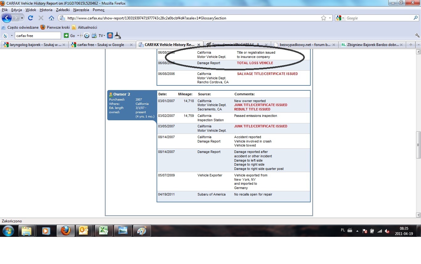

Proszę o interpretację raportu carfax dla Subaru o nr VIN: JF1GD70615L520462 Sprawdź ten VIN na autobaza.pl ▸
Screenshoty raportu poniżej.

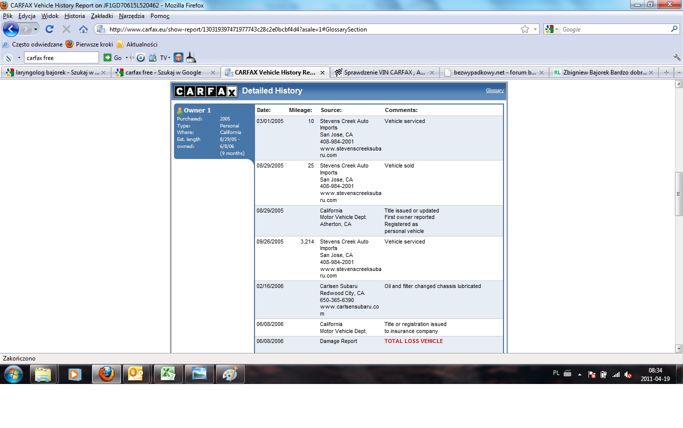

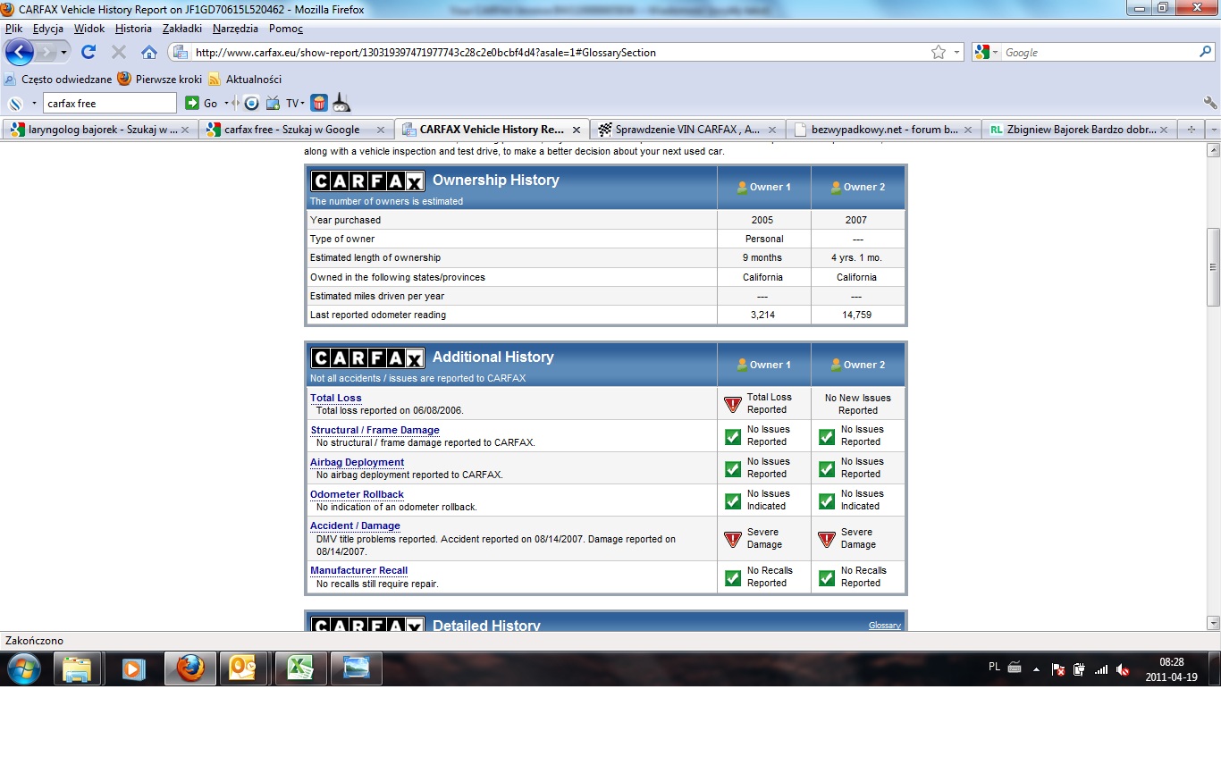

Przedewszystkim chodzi mi o interpretacje tego Total loss z 2006r.
Ponieważ nie ma tam ani słowa o wypadku co jest wskazane przy drugiej szkodzie.
No i dlaczego to auto zostało naprawione (?) i ponownie zarejestrowane w USA
skoro był total loss?
W cafaxie nie ma informacji żeby były odpalone airbagi oraz o uszkodzeniach skorupy (structural/frame).

Dziękuję za ten raport jednak nie wyjaśnia on tego titla total loss z 2006r.
Czy jest wogole możliwe zeby auto z titlem total loss mozna ponownie zarejestrować w US?
W sumie moje pytanie jest o tyle dziwne ze to auto z takim titlem zostało ponownie zarestrowane.
Uszkodzenia tego auta przy jego sprowadzeniu do PL byly naprawde delikaten (poszycie) jednak czego moze dotyczyc ten wpis z 06-08-2006?

Tak "total loss" oznacza szkodę powyżej 75% wartości pojazdu, tutaj po roku od nabycia pojazdu wystąpiła już szkoda a że w USA są bardzo drogie naprawy to ubezpieczyciel zabrał pojazd a właściciel dostał kasę. Potem sam naprawił (mając układy ma dużo taniej) albo z uszkodzeniami poszło na aukcję albo bezpośrednio z ubezpieczalni do sprzedania.
