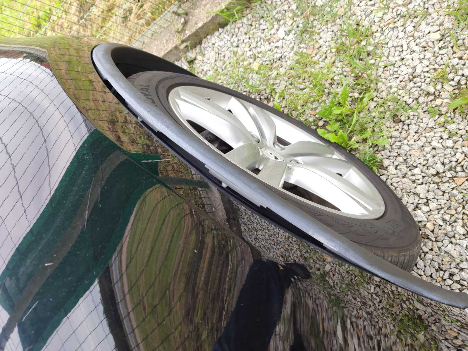

Na żywo , po pomiarze okazuje się , ze malowana i szpachlowana maska , zderzaki i cała lewa strona.
Dodatkowo w środku słupki airbag ,wiszą na jednym kołku , boczki to samo ... Listwy na nadkolach powyłamywane ...

Tutaj to już masakra. Ciężko znaleźć element nie malowany. Zacieki na drzwiach , Cytrynka na słupkach.
Silnik umyty , ale lewa podłużnica upaprana błotem w celu zamaskowania kolizji. Łatwo do zauważenia .
Środek jak w poprzedniku , standard , słupki airbag wiszące.

Wczoraj obejrzałem kolejny , w komisie INTERAUTO-PRESTIGE w Świdnicy , niestety nie ma tego ogłoszenia w necie. Auto PORAŻKA .
Kolejne pół auta z 4 warstwami lakieru , odstającymi połamanymi plastikami i kilogramami pasty we wnękach i lampach.

Nie mam nic przeciwko malowanym autom , jeżeli są ładnie zrobione.
Drażni mnie :
- jeżeli miernik lakieru , nie ma już skali i się wyłącza przy pomiarze
- jeżeli elementy mają szpary z jednej strony auta milimetry , a z drugiej prawie wkładasz rękę pomiędzy
- jeżeli blacharz niedbale wyprowadza szpachlą powierzchnię i patrząc na element , już widzisz fale
- jeżeli blacharzowi pod szlifierkę wpadnie jakiś kamyczek i robi bączki na całej powierzchni
- jeżeli elementy są powyłamywane , nie poskładane jak należy , lub wklejone na silikon do okien
- na koniec lakiernik kładzie lakier bezbarwny tzw.cytrynkę i nie chce mu się tego zeszlifować i wypolerować do połysku jak reszta auta
