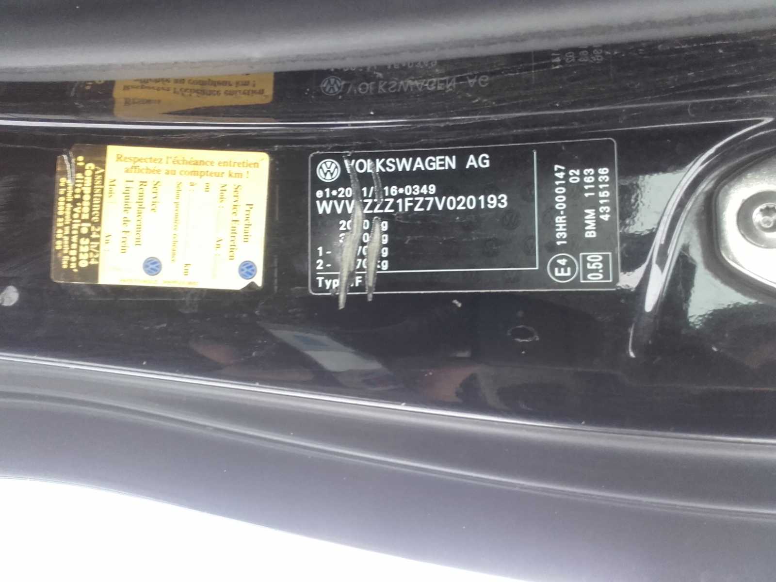

Dzis bylem na ogledzinach auta VW EOS , sprzedawca zapewnial mnie o bezwypadkowosci auta, niestety przy ogledzinach auta okazala sie ze to jezdzaca trumna.
Pomiary wykonywalem za pomoca miernika P11 S AL, wiec dosc dokladnego. Auto malowane doslownie wszedzie, slupek A z prawej strony (w jego dolnej czesci) nie pokazywaj juz nawet pomiaru, auto pomalowane w tragiczny sposob, wynik pomiar prawych drzw od 510 do 1900 i momentami poza skala miernika. blotnik tylny to samo, przedni od 300 do 850, maska od 130 do 600, nawet skladany dach byl lakierowany i szpachlowany.
