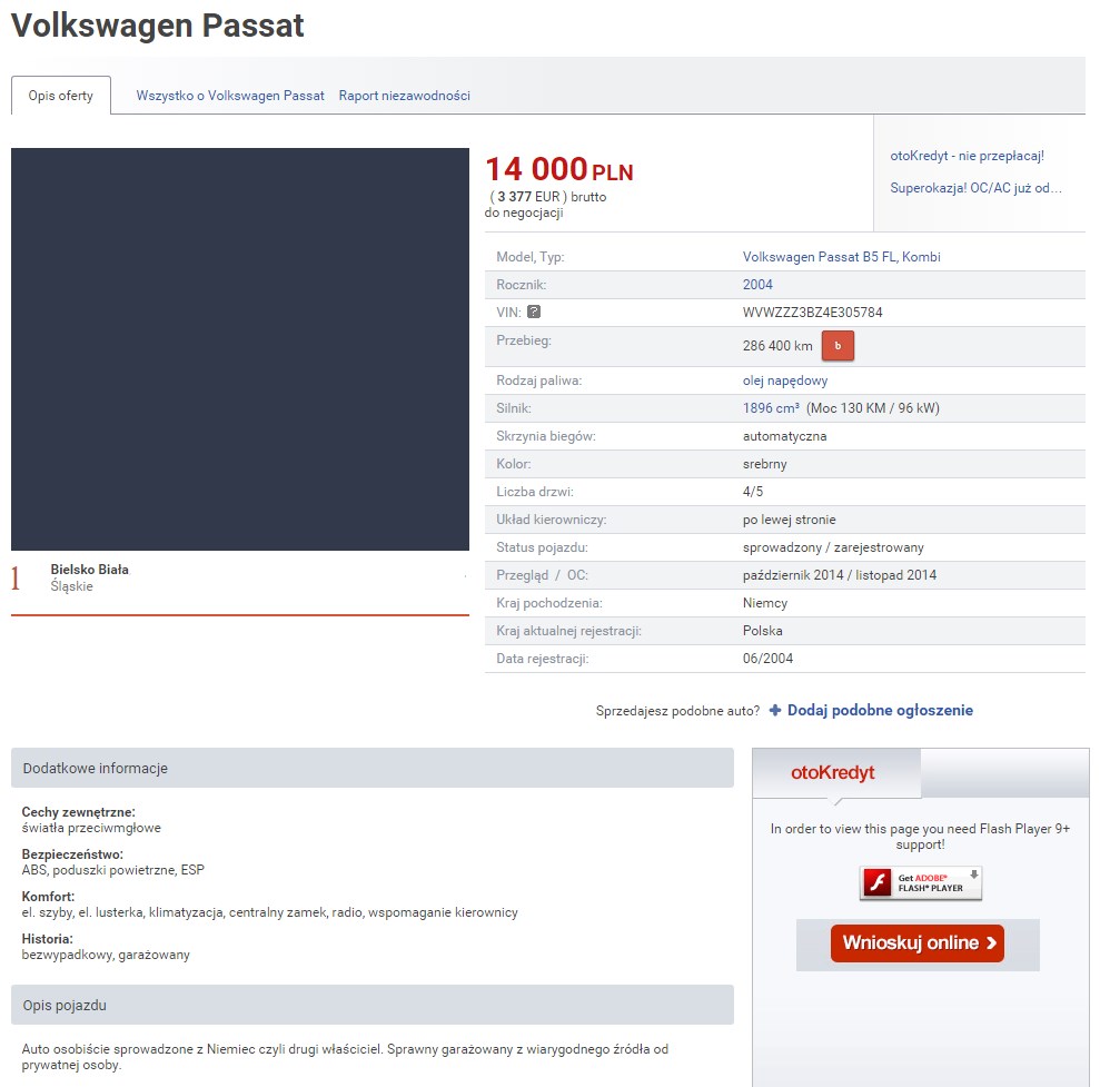

No i się skręciło 286.400km z na 202.117km - bujna przeszłość w raporcie :)
obecny właściciel, który sprzedaje auto może nawet nie wie że wcześniej był taki przebieg.

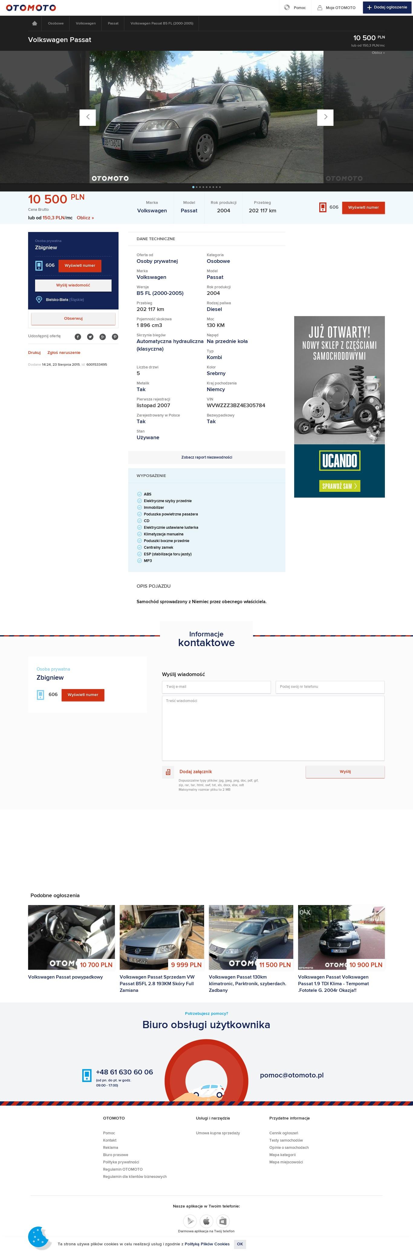

otomoto.pl/oferta/volkswagen-passat-ID6y9P1l.html

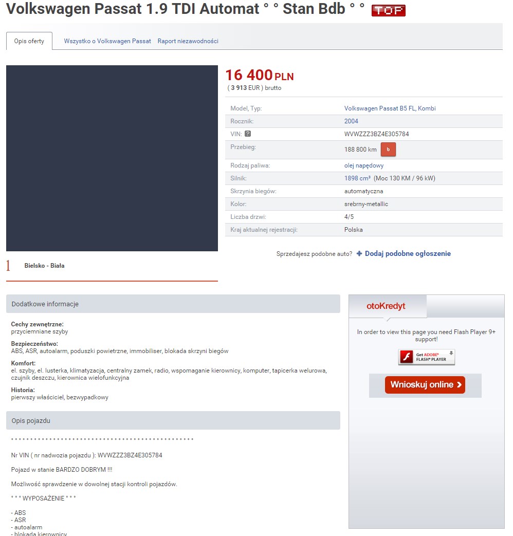

stare ogłoszenie z 2014-07-26, gdzie zapewne auto zostało kupione z oryginalnym przebiegiem
tutaj auto przejął handlarz i przebieg stopniał do 188.800km
no i teraz auto niby ma 202.000km - czyli w czystej teorii o ile nic się nie cofnęło po tzw. drodze to teraz VW powinien mieć 299.600km
