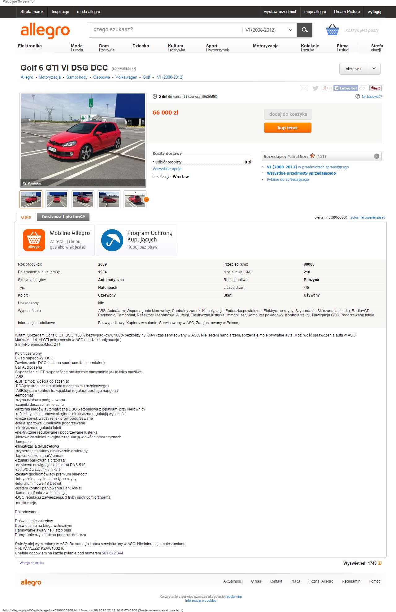

Byłem widziałem i oglądałem GOLF VI GTI DSG DCC - WVWZZZ1KZAW100216 Sprawdź ten VIN na autobaza.pl ▸ - Wrocław
Ogłoszenie z Allegro - allegro.pl/golf-6-gti-vi-dsg-dcc-i5399655800.html
Jeśli ktoś szuka GTI w dobrym stanie technicznym - to ten egzemplarz technicznie jest bez zarzutu - Silnik , Skrzynia, Zawieszenia, Hamulce działają perfekcyjnie.
Jednak odnosząc się do wpisu z aukcji 100% bezwypadkowy, 100% bezkolizyjny, to sprzedający zapomniał wspomnieć że samochód miał kilka przygód które skrzętnie odnotował serwis w historii samochodu :
-3 krotnie uszkodzony tylny zderzak
uszkodzona tylna ściana pojazdu
naprawa i malowanie przedniego zderzaka
naprawa i malowanie przedniego prawego błotnika.
Sądząc po ilościach zużytych do napraw materiałów lakierniczych - uszkodzenia nie były wielkie , jednak .... były....
Auto pomimo swojej sprawności technicznej, niestety wymaga włożenia pracy w wygląd zewnętrzny - 3 felgi do regeneracji, co najmniej 7 elementów posiada zadrapania , odpryski , wgiotki - niestety nieprofesjonalnie, prowizorycznie naprawione.
Oczywiście 6 letnie auto ma prawo takie wady posiadać , jednak warto było by wiedzieć przed wyjazdem 500 km po auto.
w historii samochodu przy przebiegu 55 tyś km odnotowano wymianę silnika - również brak tej informacji w aukcji
Generalnie jadąc po to auto należy być świadomym że jest to technicznie świetny egzemplarz, jednak nie należy oczekiwać wymarzonej "igiełki" z zewnątrz.

załączam upamiętniający screen tego wydarzenia :D
