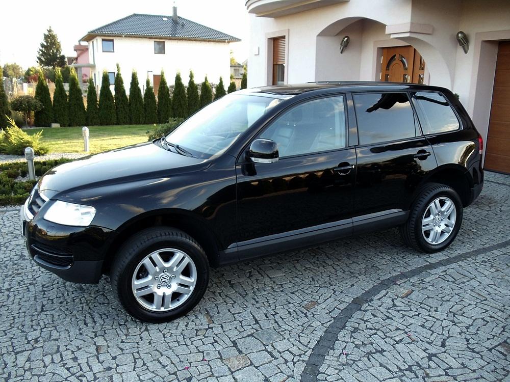

proszę o sprawdzenie oraz ocenę, jutro jadę obejrzeć to auto.
VIN WVGZZZ7LZ3D000746 Sprawdź ten VIN na autobaza.pl ▸
moto.allegro.pl/vw-touareg-3-2-v6-keyles...alu-i2759504810.html

Odp: VW TOUAREG 3,2 V6 WVGZZZ7LZ3D000746 2012/11/05 08:26 #33101
  •  Avatar
201 tys km w styczniu tego roku, czyli lekko podkręcony żeby dwójka z przodu nie raziła...
