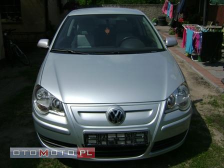

VW Polo 9n 1.4 TDI duża korekta, malowany 2012/08/18 18:32 #28902
  • PinkFloyd
  • PinkFloyd Avatar
otomoto.pl/volkswagen-polo-1-4tdi-klima-C24978820.html
Rocznik: 2006
VIN:
WVWZZZ9NZ7Y081666 Sprawdź ten VIN na autobaza.pl ▸
W lutym 2012 auto miało przejechane 337000km, a teraz ma na blacie 127000km.- cofka o 210.000km :woohoo:
Do tego malowane dwa błotniki i maska z przodu (widać, że coś było)
