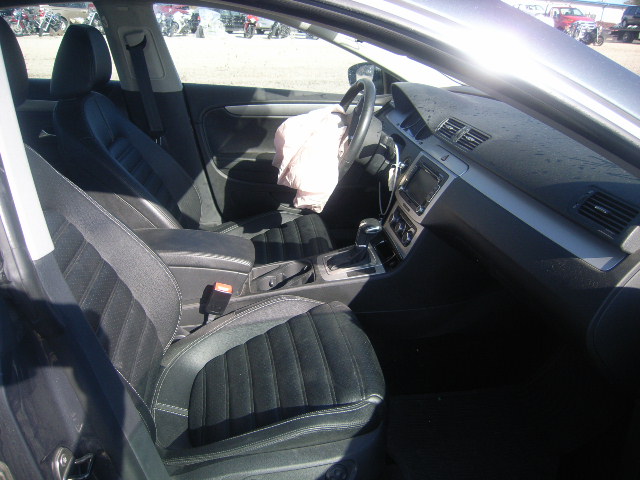

w rzeczywistości pojazd z ogłoszenia i pojazd oferowany do sprzedaży to dwa różne auta, ten ostatni posiada szereg wad ukrytych o których sprzedawca nie informuje tj. (na podstawie opinii ASO VW w Białymstoku z dnia 10.04.2012r.)
-wymienione poduszka kierowcy i chłodnica, klejony zderzak przedni,
-połamane łopatki wentylatorów,
-brak osłony akumulatora,
-rozwulkanizowana tylna tuleja lewego wspornika,
-wyciek z pompy chłodzenia
-pogięta miska olejowa
-niesprawna klimatyzacja + zbyt niskie cisnienieie układu klimatyzacji,
-szereg błędów komputera,
-przewody ocierają o wentylator,
-szpacholowane błotniki przednie i maska (340-500)
do wymiany opony, miska olejowa, pompa chłodzenia, wentylatory,

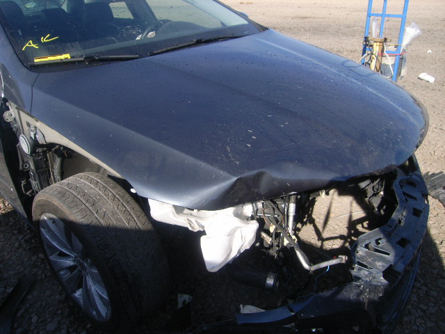

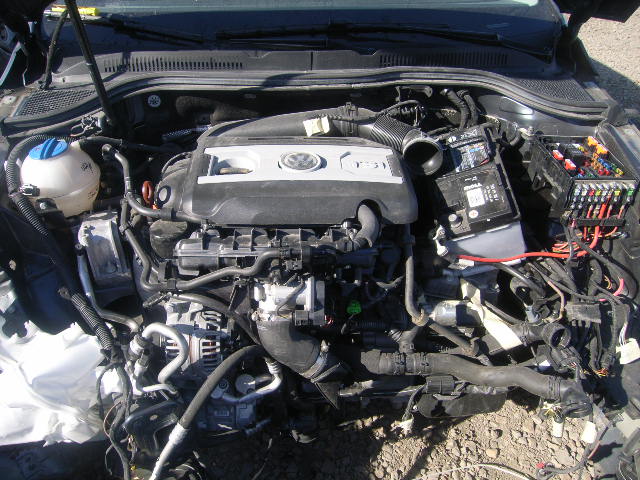

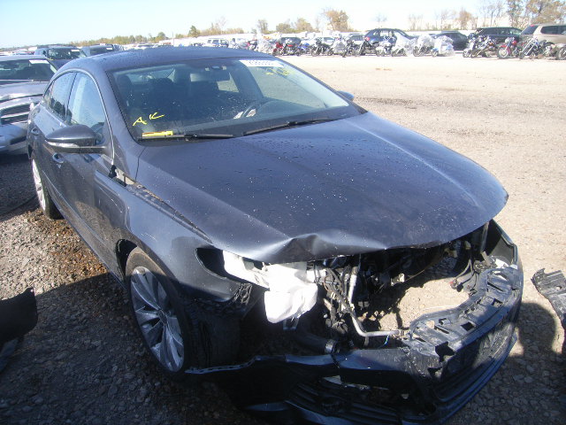

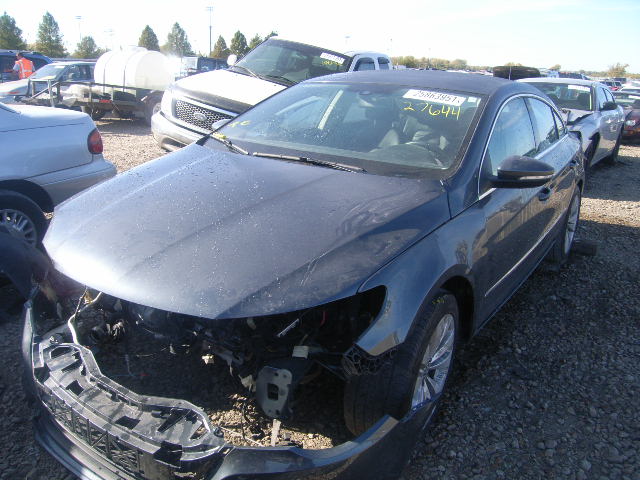

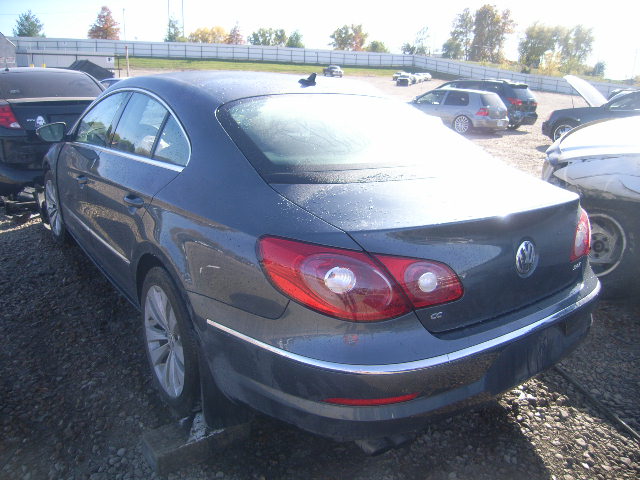

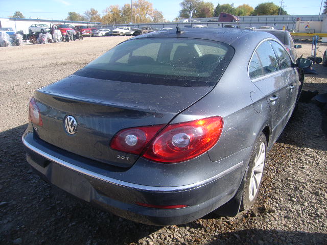

Location: MO - ST. LOUIS
Description: 2010 VOLKSWAGEN CC
Color: GRAY
VIN: WVWML7AN7AE527162
Typ TITLE: SALVAGE CERTIFICATE
Damage: FRONT END
Acv: 31,250 USD
Repair Cost in USA: 16,207 USD
Other info

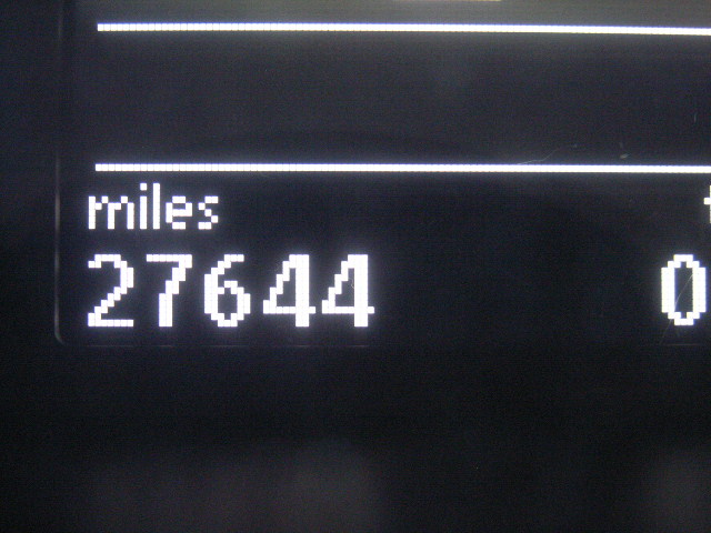

Odo: 27,645 mil - A
Engine: 2.0L 4
Fuel: GAS
Cylinders: 4
Transmission: 6 SPEED MANUAL
Drive: FRONT-WHEEL DRIVE
Doors: 4
Country maker: GERMANY
Vehicle type: CAR
Vehicle class: BASIC LUXURY (CAR)
Style: SEDAN
Actual Cash Value: $ 31,250 USD
Repair Cost: $ 16,207 USD
Title State/Type: IL SALVAGE CERTIFICATE
Odometer: 27644 ACTUAL
Primary Damage: FRONT END
Secondary Damage:
Body Style: SEDAN 4D
Color: GRAY
Engine: 2.0L 4
Drive: Front-wheel Drive
Cylinders: 4
Fuel: GAS
Keys: YES
Runs & Drive: Unknown
