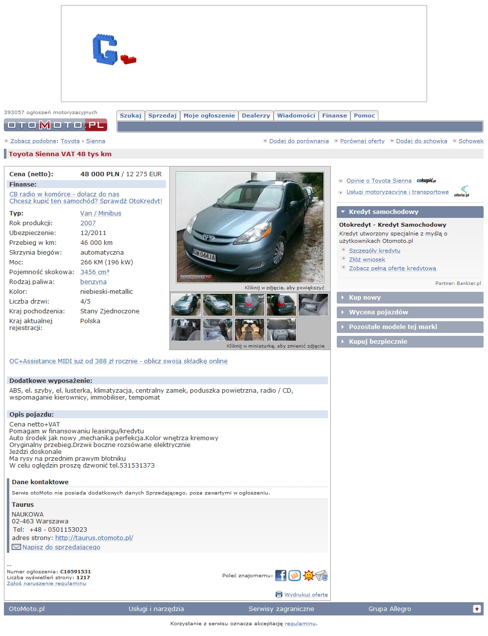

Link do ogłoszenia
otomoto.pl/toyota-sienna-vat-48-tys-km-C16591531.html
Screenshot
Zaznaczam że w ogłoszeniu nie ma informacji o bezwypadkowości auta, zatem nie zarzucam oszustwa a jedynie dzielę się swoją legalnie uzyskaną wiedzą o nim.
Mianowicie: grubość powłoki lakierowej na elementach naprawianych blacharsko i lakierniczo błotnik TP do 204 mikr. błotnik TL do 565 mikr. drzwi TP do 450 mikr drzwi PP do 1,43 mm błotnik PP do 244 mikr pokrywa komory silnika do 221 mikr
Źródłem informacji jest wycena pojazdu sporządzona na zlecenie poprzednio sprzedającego. Zakładam, że obecny sprzedający również ją przeczytał, informuje a nawet udostępnia B)

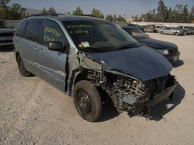

A tyle auta było na sprzedaż w USA. Nie jest to jakaś masakra ale warto mieć na względzie jakby co.

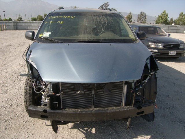

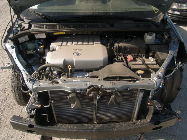

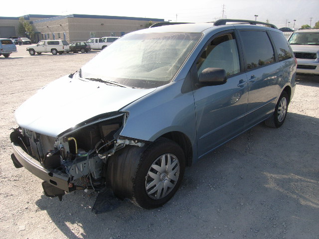

Actual Cash Value$22,029 USD
Repair Cost$16,411 USD
Title StateCALIFORNIA
Title TypeSALVAGE CERTIFICATE
Odometer14,921 ACTUAL
Primary DamageALL OVER
