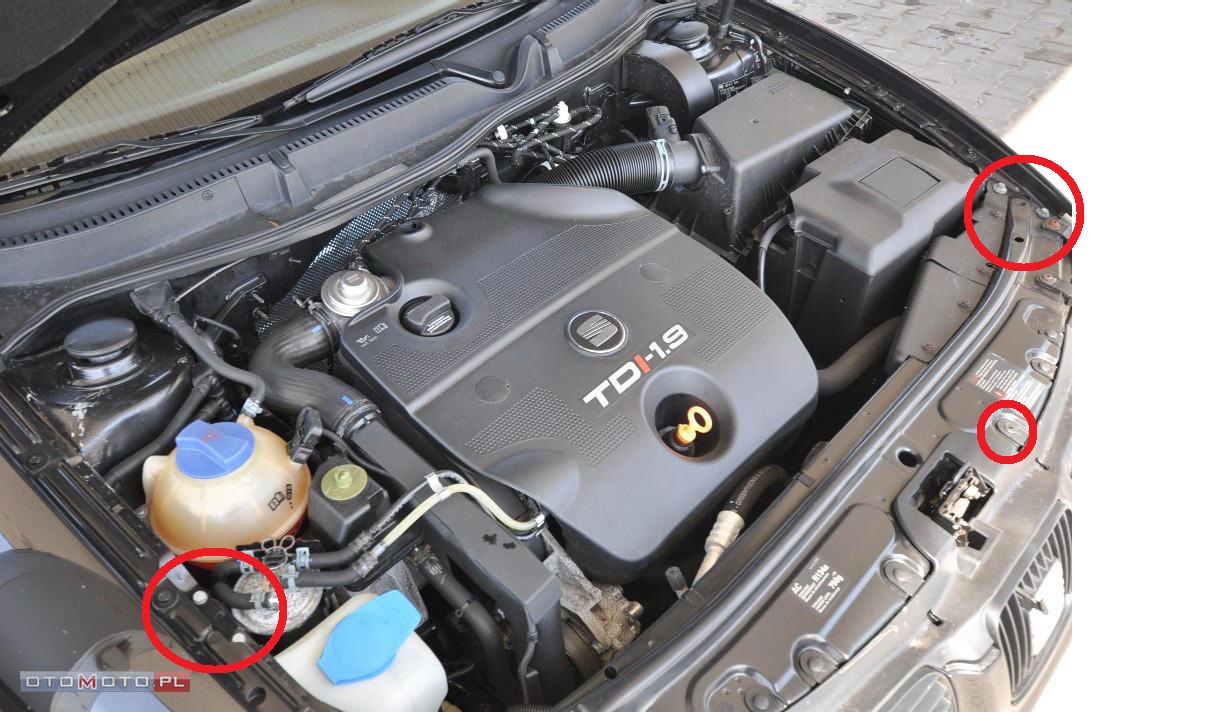

Odp: Leon (2002) TDi 110PS 2011/04/27 18:32 #10741
  • grigori
  • grigori Avatar
Odp: Leon (2002) TDi 110PS 2011/04/27 18:53 #10744
A mi jak zawsze nie podobają się pokazane śruby, czemu są nowe ?? + jedna zapinka na osłonie jest uszkodzona, widoczny otwór w zapince, parę dni temu odpinałem zapinki i wiem jak wyglądają uszkodzone :)
Odp: Leon (2002) TDi 110PS 2011/04/27 19:32 #10753
  • Tomasz
  • Tomasz Avatar
Ha kolejna "odpicówa" , już myślałem po tych fotkach że z płocka, lub okolic :laugh:
rybie oko za obiektyw - , Photoshop i cuda wychodzą :woohoo: , KURCZaki za czysty , wszystko jak z fabryki pod tą maską, jechać można i oglądać-- tylko z UWAGĄ ... hhee
i jeszcze te bzdury w opisie, o tym praojcu :sick: :silly: :blink: :blush: :side: :woohoo: :whistle: żenada /Żaneta/ lub szara Renata
