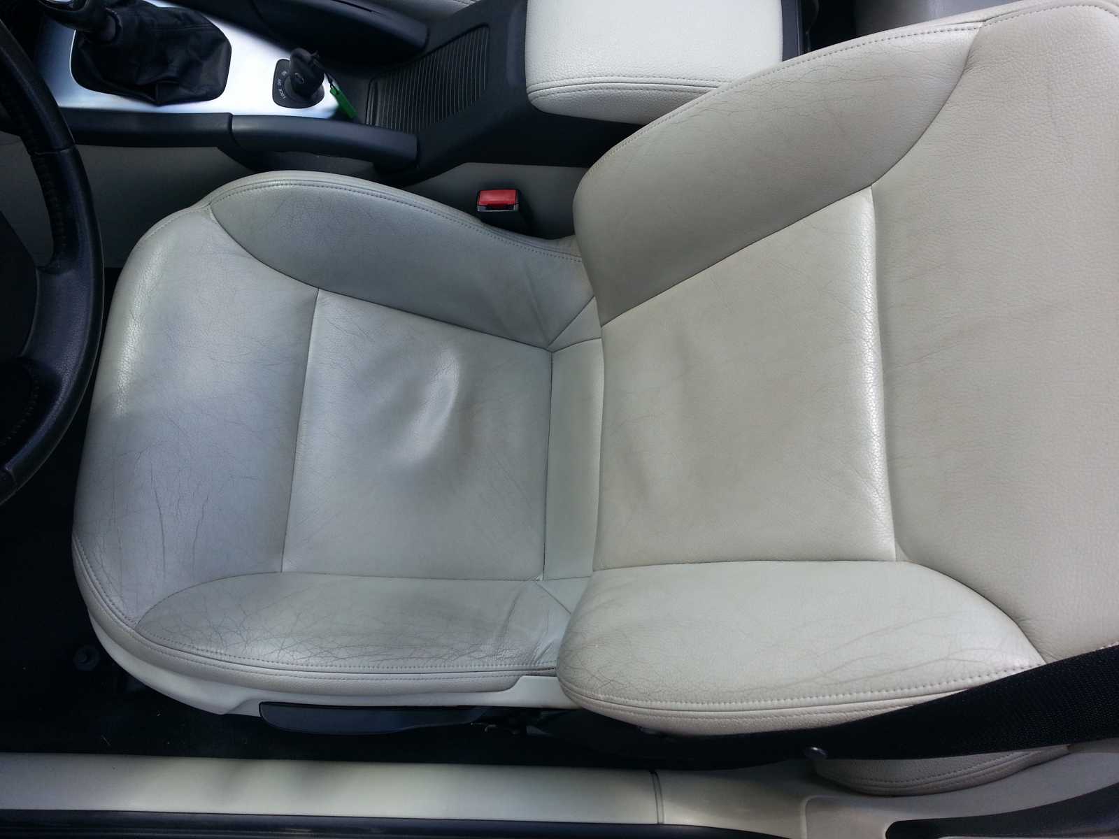

Przebieg? nierealny na liczniku 80000km!!! czyba że materiały się tak szybko zużywają w Saabie tj. Gałka od zmiany biegów wytarta i skóra wyciuchana (patrz zdjęcie- mam tylko siedzenei kierowcy ale pozostałe były podobne).

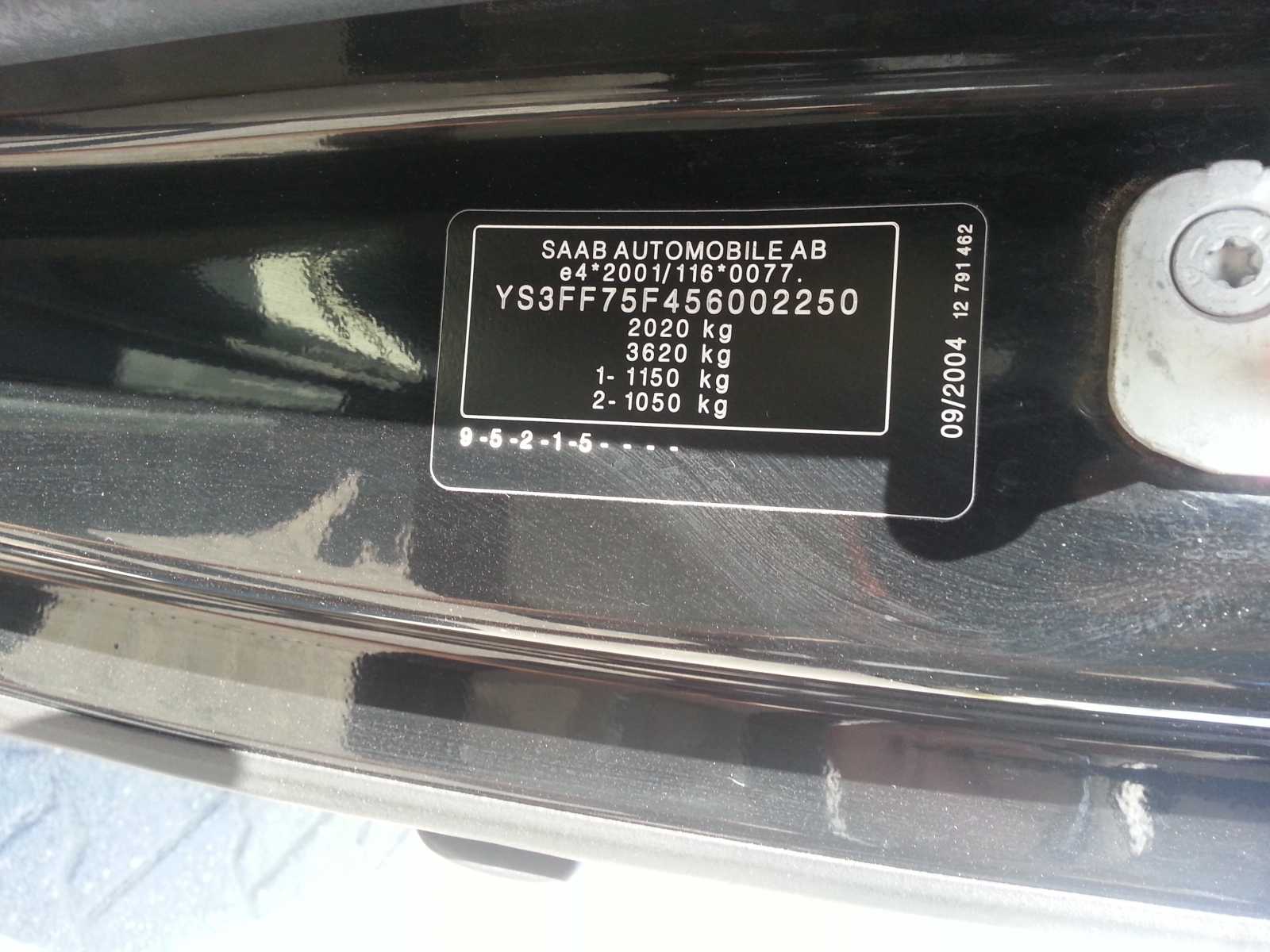

Zastanawiające jeszcze jest to że na tabliczce znamionowej widnieje data 09/2004 a w dowodzie rok prod. to 08/2005 (patrz zdjęcie)

SAAB 93 9-3 CABRIO 2.0 TURBO 150KM 77.000KM SUPER 2013/07/09 13:02 #46469
faktycznie wyciorany. Wyglada jak by w przebiegu brakowalo 1 z przodu. Kurde jak czytam ten opis to az mnie zal bierze ze tak tanio sprzedalem 9-3 sedana z gazem :/
