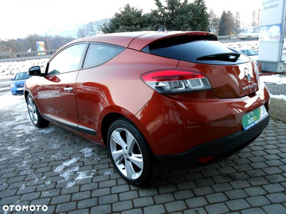

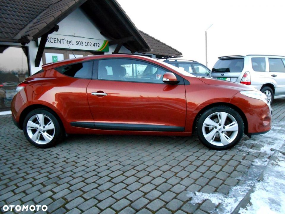

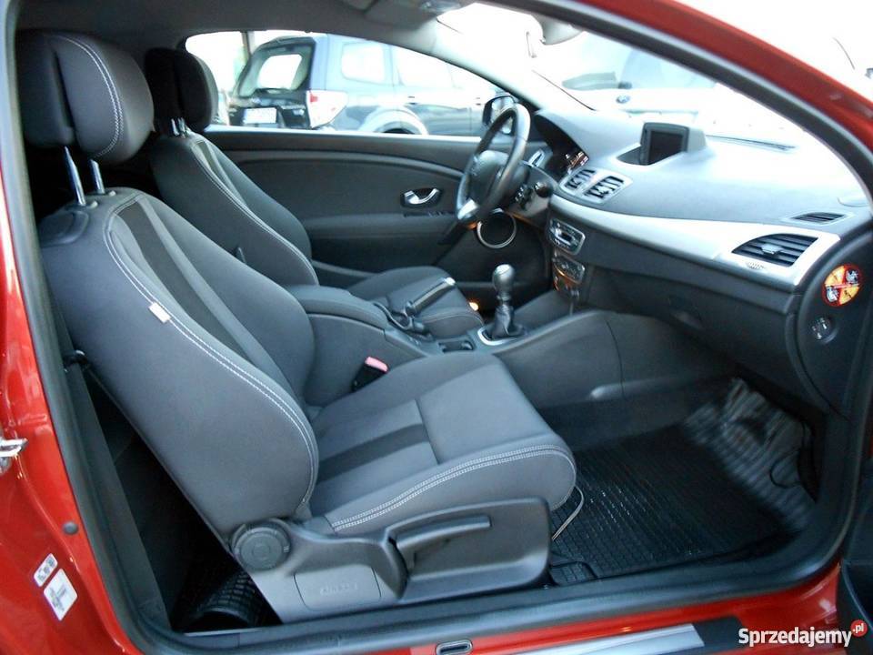

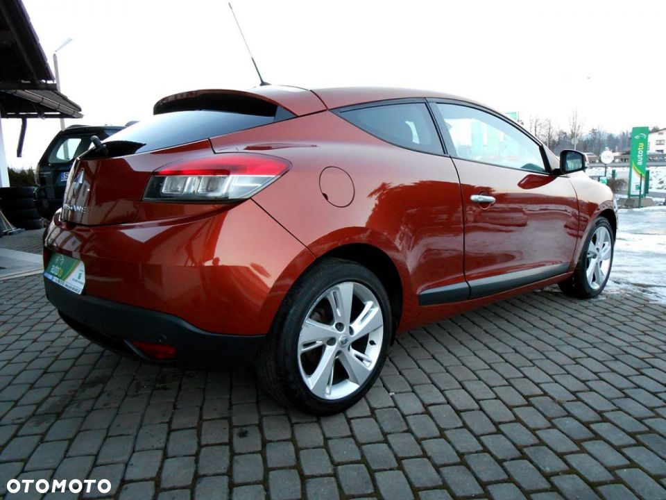

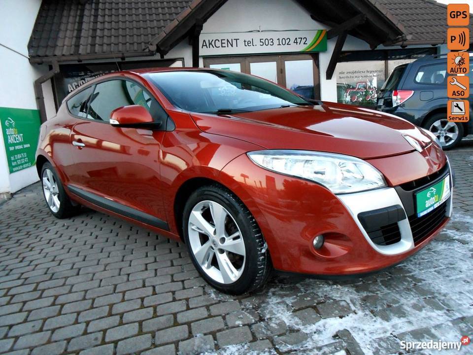

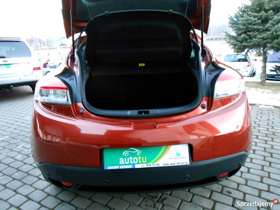

Zdjecia

stalo tzn kupiles? bylem w tym komisie kilka razy i ciezko sie wypowiedziec. Auta maja jedne lepsze drugie totalnie słabe jak to wszędzie. Ten wizualnie wyglada ladnie. Fajny do LPG ale przebieg zaskakująco mały

Kupiłem tylko ciekaw jestem przeszłosci (zdjęć) bo przyznali się tylko do likwidacji wgniotki na prawych drzwiach (Malowane drzwi i cieniowany pray błotnik - na drzwiach pomiar 250 do 300 mikro), ale jak sie okazało malowany tez był przedni błotnik i maska (niezbyt dobrze bo widać troche farfocli) mimo że pomiar miernikiem wykazuje prawidłowe wartosci. Reszta auta w orginale. Pod spodem orginalne plastiki renault i podłuznice w całosci. Technicznie silnik bez zarzutu cicho chodzi itd. Co do przebiegu ostatni wpis w salonie renault (byłem sprawdzić) to 2012 rok i przebieg 43 tys. Także przebieg zdaje sie realny.
Auto przyjechało z Austrii w grudniu 2016 roku. Ale jestem cieka co sie działo że te dwa elementy były malowane. ????
Zauwazyłem tez niedomalowania na łaczeniu słupków i błotników - w szczelinach widać niedomalowania po obu stronach ale to chyba fabryka bo specjalnie patrzyłem na kilka podobnych renault i te niedomalowania sa wieksze lub mniejsze z kazdej strony w tych samochodach.
