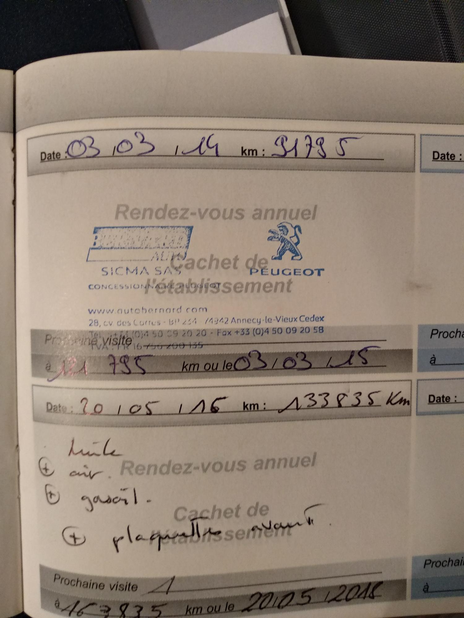

W książce jest wpis
03.03.2014 91.785 km (z aso)
20.05.2016 133.835 km (bez pieczątki)
Jeden dotyczy podobno szkody ale to najwyżej sprawdzę jak go rano obejrzę

I zdjęcie

Zastanawia mnie czy te 133 tys które są wpisane bez pieczątki są wiarygodne - nawet jeśli ta to później jest pomiędzy majem 2016 a sierpniem 2017 kiedy kupił go obecny właściciel tylko 5 tys

Szkody żaden autoryzowany serwis nie wpisuje w miejscu regularnych przeglądów, ale widać, że prawdopodobnie po wystawieniu zmienił się właściciel, który miesięcznie robił ponad 2,5tys.km, a auto było jeszcze użytkowane ponad rok, więc mało realne te 5tys., a bardzo możliwa korekta pod ostatni wpis.

Być może faktycznie ten wpis nie dotyczy szkody, mogła być pod tą datą sierpniowe co pojawia się w systemie
Miedzi marcem a sierpniem 2014 faktycznie wychodzi ok 2.5 tys km miesięcznie. Potem do sprzedaży do PL są jeszcze 3 lata...
Więc faktycznie między wpisem 1 a 2 jest zejście do średniej 1.6 tys miesięcznie, między wpisem 2 a zakupem PL do 0. 3 tys miesięcznie.
Coz..200 tys też może wyglądać na zadbany.. Da się w peugeot po podpięciu kompa sprawdzić gdzieś kopie licznika lub manipulacje?

Może być teoretycznie wpisana szkoda, ale wtedy nie wprowadziło tego ASO, a ja nie jestem w stanie odczytać wpisu z książki (w sumie każdy mógł to napisać).
