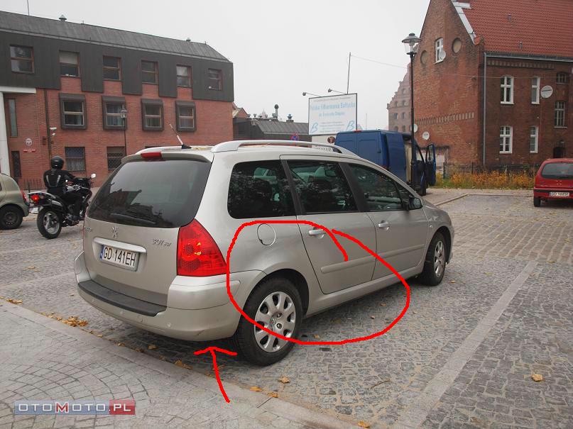

Proszę uprzejmie o sprawdzenie historii Peugeot 307 SW sprowadzonego z Francji.
VF33HNFUF84429398 Sprawdź ten VIN na autobaza.pl ▸
GD 141EH
otomoto.pl/peugeot-307-sw-automat-premium-dvd-C26083816.html
Przebieg 64 500, jak na 7 letnie auto, nie do wiary.

jak zapewne stal w krzakach rozbity troche czasu to nie mial kiedy przebiegu nakrecic :P
obejrzyj bok i przod.. koszmarnie poskladane i wylakierowane, tylny zderzak tez porazka..

Przodem bity. Przedni zderzak sklejony, maska (aluminiowa) jakoś naprawiona, lampy przednie zerwane z uchwytów i przyklejone, błotnik prawy wyszedł z fabryki w kolorze bordowym.
Z drugiej strony podłużnice proste i brak śladów prostowania.
Wnętrze niezużyte, więc może faktycznie stał w krzakach.

strup.. porazka :D
