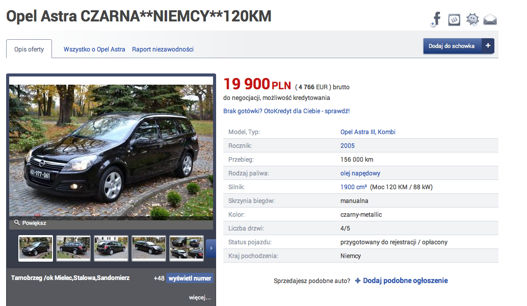

Pojawiło się fajne ogłoszenie, ale coś mi ta cena jest za niska.
Sprzedający podał mi VIN:
W0L0AHL3562042654 Sprawdź ten VIN na autobaza.pl ▸
Proszę o jakiś raporcik.
Z góry dziękuje.

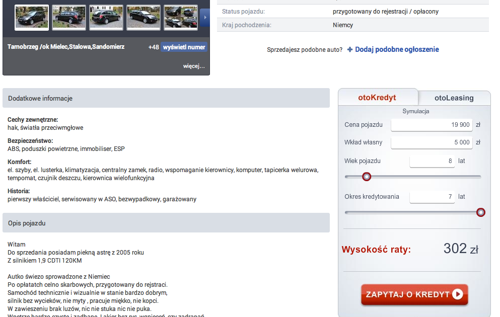

zrobiłem zrzuty ekranu, bo gdy ogloszenie traci waznosc to automatycznie nie mamy mozliwosci zobaczenia tego ogloszenia- a tak to jest :)
Podaje link do ogłoszenia:
otomoto.pl/opel-astra-czarna-niemcy-120km-C30955297.html

Kolega tam podjechał i oglądał go w zeszłym tygodniu. Auto po dzwonie - klepana podłużnica, przy mocowaniach amortyzatorów dziwna masa uszczelniająca, maska malowana ( miejsca niedomalowane), szyba przednia wymieniana (inny rocznik), wkręty mocujące błotniki nawet nie są w kolorze nadwozia tylko stalowe - chamska robota.
Przebieg też raczej nie 156 000km - kierownica zbyt wytarta jak na taki przebieg - prędzej koło 300 000km.
Szkoda czasu.
