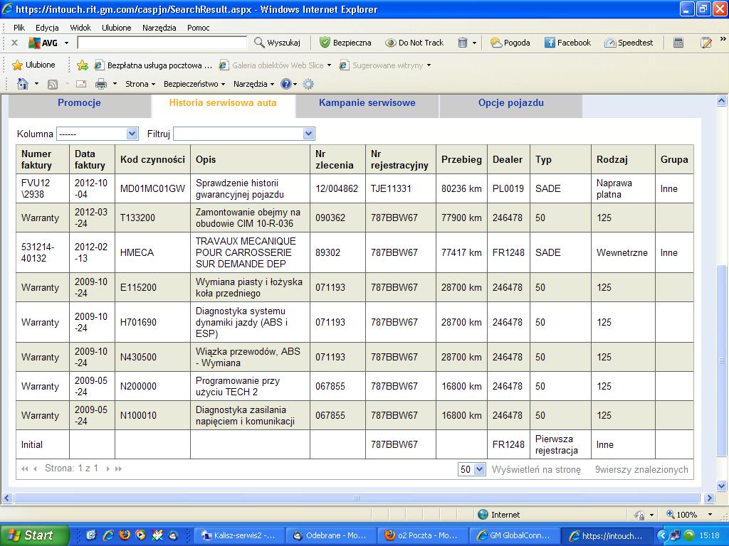

A czy jakaś dobra dusza mogłaby wyciągnąć historię serwisową tego samochodu?

28.02.2012 - 77 900 KM
Odp: [weryfikacja auta] Opel Zafira B 2008 2012/11/05 22:03 #33170
  • Budyń
  • Budyń Avatar
Dobra dusza nie jestem .... ale masz B)
Widzę, że ktoś ją już w październiku sprawdzał.
Ostatnio zmieniany: 2012/11/05 22:08 przez Budyń.

ciekawe co znaczy ta praca przy karoseri?

  • el_guapo
  • el_guapo Avatar
Piękne dzięki.
Auto chyba warte zainteresowania. Faktycznie ktoś już wystawił zapytanie o historię, prawdopodobnie aktualny właściciel bo jest wskazany aktualny nr rej.

Odp: [weryfikacja auta] Opel Zafira B 2008 2012/11/06 09:25 #33191
to raczej klient byl na sprawdzeniu w aso. WIdocznie wyszlo do D i nie kupil

  • el_guapo
  • el_guapo Avatar
Panowie, a czy po kodzie operacji (konkretnie tej "roboty mechanicznej przy karoserii na zlecenie") można dojść czego ta "robota" dotyczyła, ew. który serwis ją przeprowadzał - pchnąłbym tam mejla z zapytaniem co było robione i jaki zakres.
