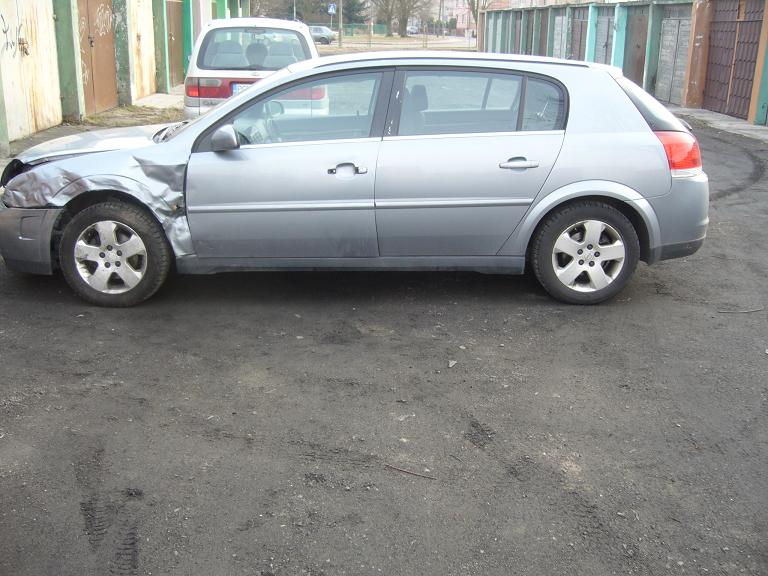

Proszę o ocenę auta , opel signum 2003 rok , benzyna
Ogłoszenie
otomoto.pl/opel-signum-gotowy-do-rejestr...tyskm-C19834277.html
Numer VIN : W0L02CF4831121794 Sprawdź ten VIN na autobaza.pl ▸
Przebieg mało realny
Sprzedawca powiedział że auto było lekko stuknięte i wymieniony był zderzak plus lampa
Być może otrzymam zdjęcia przed wymianą elementów , wtedy je tutaj dołączę.

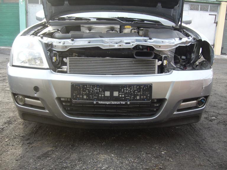

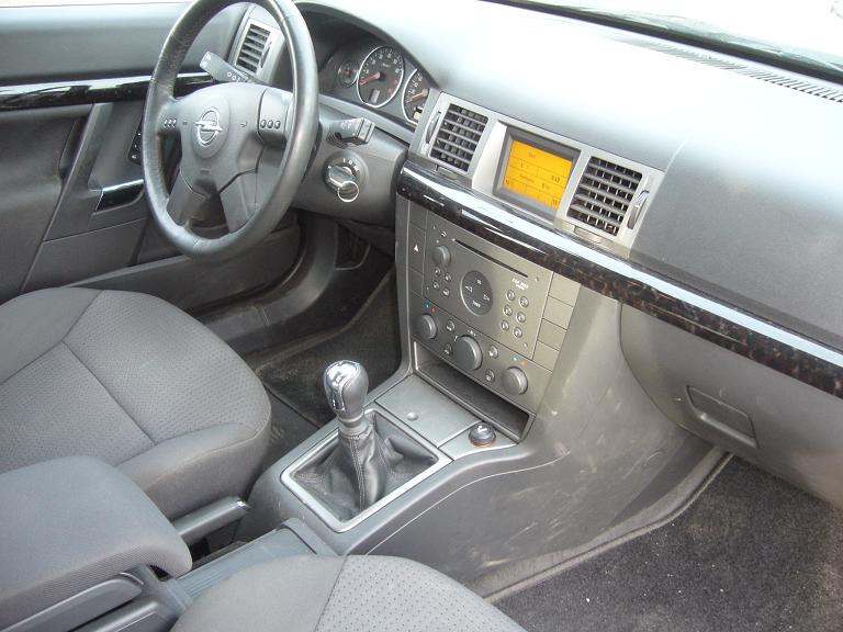

Jak słusznie zauważyłeś to przebieg jest bardzo nierealny - prędzej uwierzę w 260 tys. km niż w 60tys. niby z książką serwisową. Już po samych zdjęciach wnętrza widać, że przebieg był dużo większy niż deklaruje sprzedawca.
Idąc dalej tropem zdjęć to przyjrzał bym się na przód auta - nie pasuje mi coś zderzak i maska - trzeba by sprawdzić miernikiem czy wszystko tam jest jak należy.

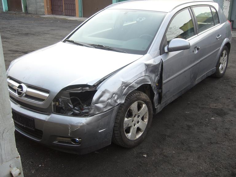

takie zdjecia otrzymalem od sprzedajacego , nie kryl przez telefon i to wlasciwie on zaczal ze samochod byl robiony bo byl stukniety , mowil ze innych nie sprowadza bo juz mial igly nie bite i z silnikiem problemy , to tyle co mowil ,
na podstawie zdjec moze ktos jest w stanie stwierdzic czy mocno byl bity ?
Odp: Ocena Auta Opel Signum 2011/07/19 18:51 #14492

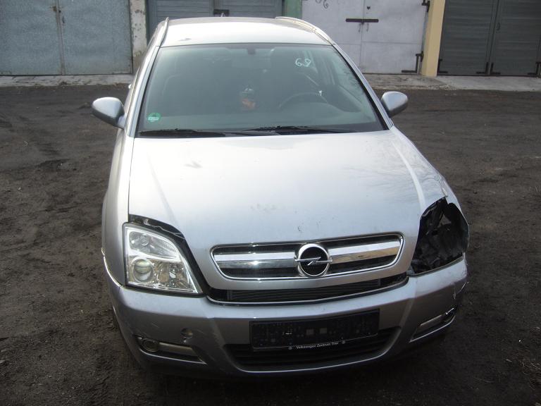

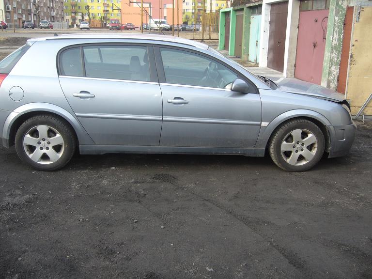

A no właśnie nie pasował mi dokładnie ten błotnik z maską bo po zdjęciach było widać różnicę na lakierze - obstawiłem zderzak i maskę - ale jak widać był to zderzak i błotnik
Dzięki kolego za fotki - potwierdza to tylko fakt, że sprowadzane auta są właśnie po naprawach blacharsko-lakierniczych lub po korekcie licznika - osobiście chyba wolę takie jak ten Opel - lekko bite, ale przynajmniej wiadomo po fotkach co bo sprzedawca nie wstydził się ich udostępnić.

A co ze zdjeciem z numerem 7 , troche odstaje ta metalowa listwa , czy to zwiastuje przystanek czy jest to normalne przy tego typu uderzenaich ?
Mysle ze lepiej jest kupic tak uderzone i sprzedawca o tym powie niz igielke zrobiona niewiadomo jak
Odp: Ocena Auta Opel Signum 2011/07/19 19:32 #14495
listwa nie jest bardzo ruszona - obstawiam, że skończyło się na jej prostowaniu. Samo uszkodzenie nie było groźne i spokojnie do naprawy - błotnik powinien być wymieniony, reszta pewnie prostowana i szpachlowana. Jak byś był zainteresowany kupnem to mimo tych zdjęć warto udać się jeszcze do ASO na dokładniejsze oględziny.

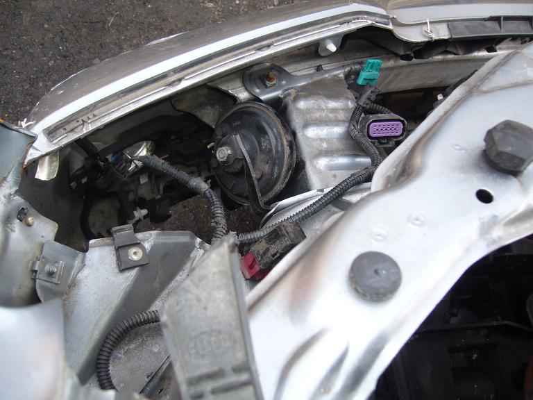

Według mnie drzwi też były robione, na zdjęciach wyglądają na zagniecione plus urwana klamka. Oprócz zderzaka, pasa przedniego i lewego błotnika dostała też pewnie strzała chłodnica i intercooler, warto to sprawdzić, czy ktoś to porządnie naprawił i połatał na sprzedaż byle jak. Dodatkowe (może to tylko zdjęcie) ale na fotce nr 4 widać wyraźne przejście lakieru na drzwiach pasażera. Mógł być malowany przedni błotnik plus cieniowane drzwi. Na pewno sprawdził bym to dokładnie miernikiem, plus przelecieć całe auto.
Co do przebiegu, to prawdopodobnie można go między bajki włożyć, widać to choćby po samej kierownicy, wytarta na gładko.
