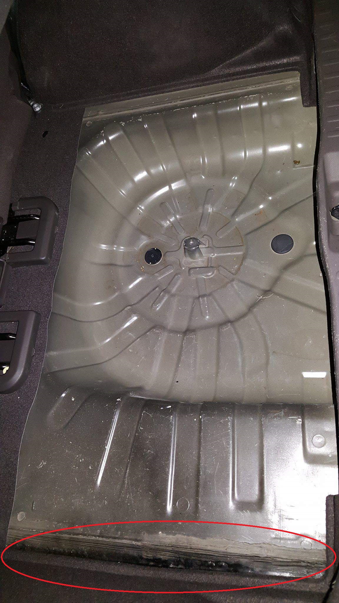

Mam te same fotki. Ja bym to odpuścił, z tym, że koleżanka się upiera bo się jej podoba. Słabo że przebieg nie potwierdzony w żaden sposób... gościu mi mówi, że auto z ubezpieczalni ściągał z Francji. Błotnik wstawiany cały z tyłu, moim zdaniem podłogę tez ruszyło i wstawiony kawałek, widać to na fotce którą mi podesłał, czarna konserwacja, inna mastyka.

Wygląda na to, że podłoga z prawej strony była zmieniana, reszta bagażnika ok.
Co do błotnika - nie ma innej metody naprawy jak wycięcie i wspawanie nowego poszycia :(
Taką technologię przewiduje producent.

Podłoga z lewej strony. To że błotnik trzeba wspawać rozumiem. Ta podłoga mnie niepokoi, tym bardziej, że jest to handlarz i pewnie zrobił to po kosztach.
