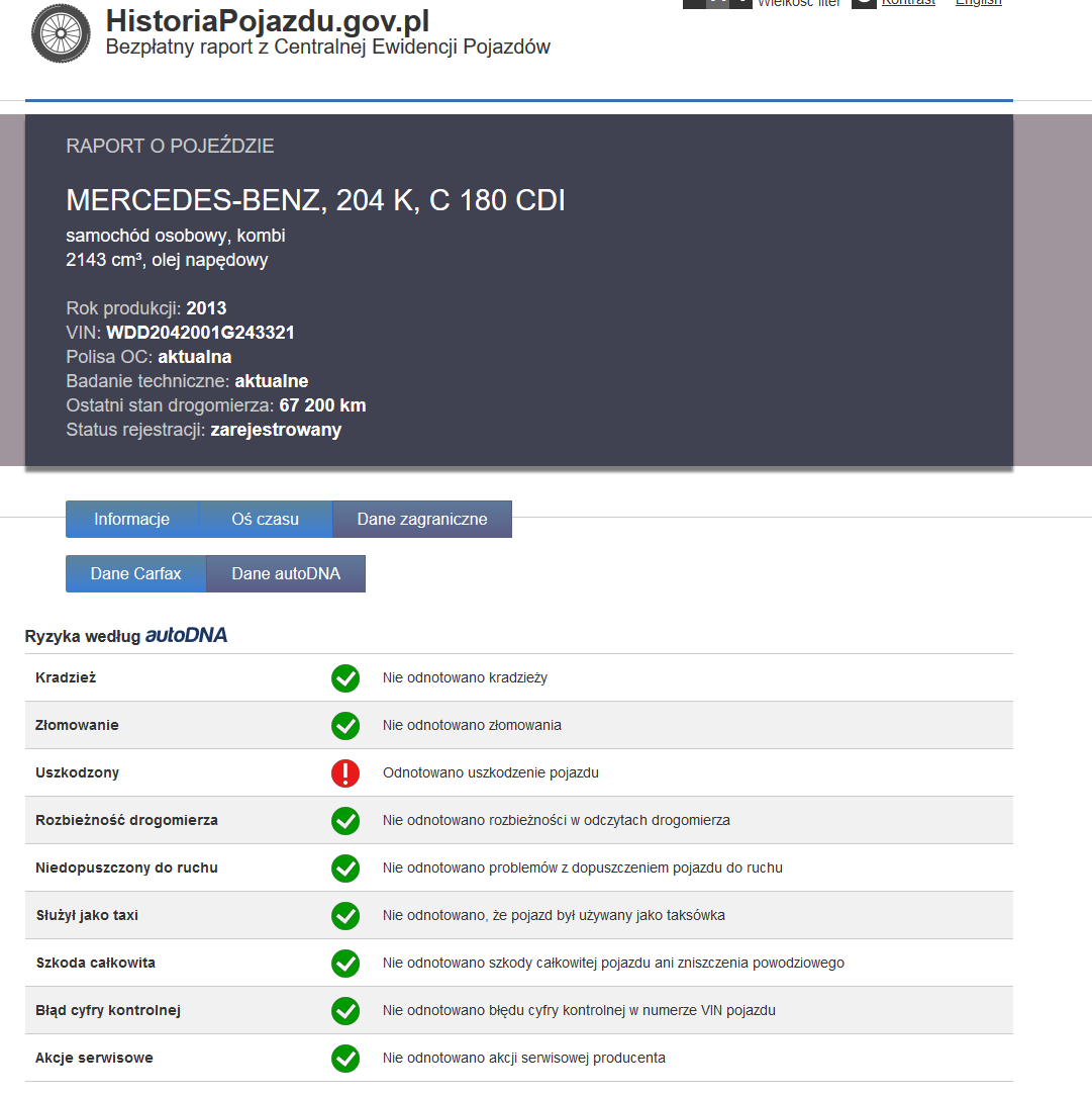

Bardzo proszę o ocenę Mercedesa W204 2013r 2.2 CDI, auto posiada podejrzanie niski przebieg.
Nr VIN : WDD2042001G243321 Sprawdź ten VIN na autobaza.pl ▸
Data pierwszej rejestracji: 25.11.2013
Numer rejestracyjny: SCI3845F
link : www.aaaauto.pl/pl/car.html?aaaid=300043535
Bede bardzo wdzieczny za wszelka pomoc

Proszę o ocenę Mercedes W204 2.2CDI WDD2042001G243321 2020/06/20 21:39 #89913
  • heli
  • heli Avatar
Pewnie przyjechał uszkodzony. Auto było przeznaczone na rynek francuski lub belgijski (207 EXPL. AND SERVICE BOOK IN FRANCE. LANGUAGE, 513L BELGIUM)
