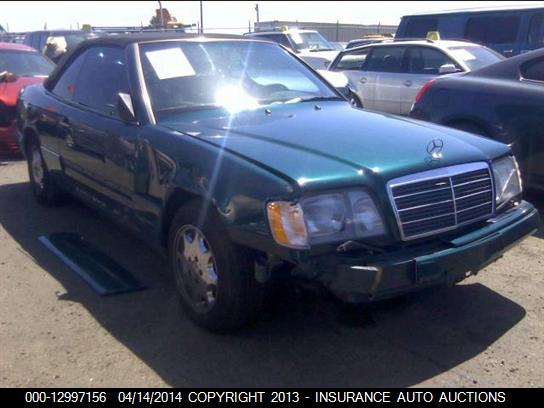

Proszę o weryfikację informacji od sprzedającego.
Aukcja: otomoto.pl/oferta/mercedes-benz-e-klasa-...amiana-ID4p7A2R.html
VIN: WDBEA66EXSC279949 Sprawdź ten VIN na autobaza.pl ▸
W załączniku jedno ze zdjęć przedstawiające uszkodzenie auta w USA.
Dziękuje i pozdrawiam
Mariusz

Załączam pełny raport AutoCheck.
Mercedes 124 cabrio z USA 2015/06/07 19:23 #71287
  • Mariusz Kram
  • Mariusz Kram Avatar
Dziękuję bardzo za umieszczenie raportu.
Wygląda to trochę nieciekawie. Auto poleasingowe, mające 4 właścicieli, zgłoszone dwa wypadki, z czego zdjęcie przedstawione przez sprzedającego pokazuje tylko stan auta po pierwszym zdarzeniu.
Przebieg też delikatnie cofnięty, bo 223.000 mil, to ponad 356.000km, a sprzedający mówi o 300.000.
Jak interpretować wpis dot. dwóch wypadków - czy to na pewno oznacza, że były dwa różne wypadki w okresie kilku miesięcy?
Pozdrawiam
Mariusz Kram
Mercedes 124 cabrio z USA 2015/06/07 19:51 #71292
Załączam pozostałe zdjęcia z aukcji w USA
Przebieg faktycznie skręcony bo na zdjęciu wyraźnie widać 225.896 mil co daje 361433 km (odnotowane ponad rok temu bo 14 maja 2014)
Mercedes 124 cabrio z USA 2015/06/07 20:06 #71294
  • heli
  • heli Avatar
Sądzę, że chodzi o jedną kolizję (wypadek), tzn. tą, której skutki widać na zdjęciach. Wątpię, że były to dwa odrębne zdarzenia.
