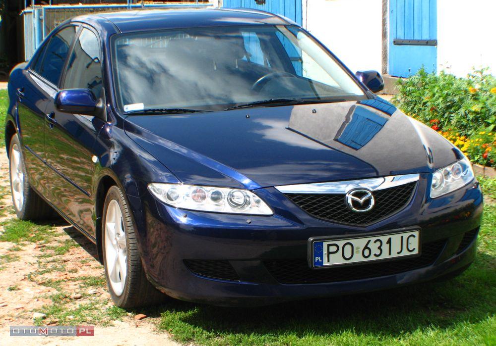

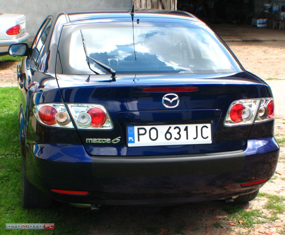

Witam, czy mogłbym prosić Was o spojrzenie na to ogłoszenie ? Chciałbym po świętach wybrać sie obejrzeć auto ale może wy znajdziecie cos na niego czego ja nie znalazlem.
Numer VIN'u - JMZGG143231111271 Sprawdź ten VIN na autobaza.pl ▸
Wyposarzenie kolor itd się zgadza ale bede wdzięczny za jakiekolwiek uwagi.

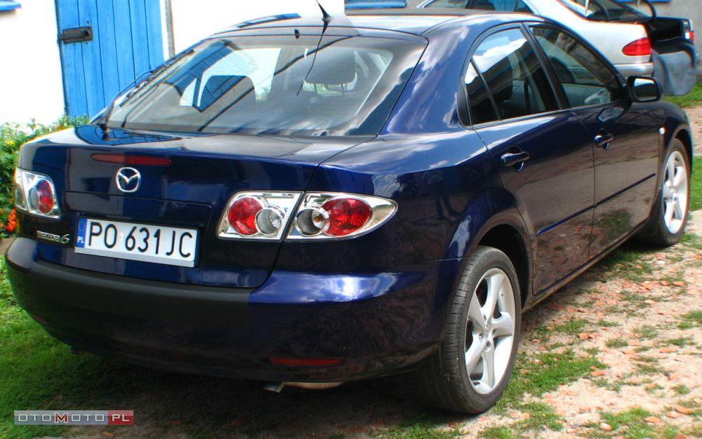

Sprzedawca nie ukrywa, że prawy błotnik był robiony... ze względu na kolor auta i kiepskie zdjęcia nie można za dużo powiedzieć... Cena niska nawet za bardzo, jednak z drugiej strony zima i benzyna 2.3 odstrasza ludzi przed zakupem, więc może akurat będzie ok... Zwróć uwagę na tylne nadkola bo w tych rocznika potrafią już mocno korodować.

i tylna klapa tez krzywo siedzi,ciekawe dlaczego nie ma przodu kierowcy przez przypadek czy specjalnie?cena niska ciekawe dlaczego?

zdjęcia przodu posiadam :)
Już wrzucam.
A co do tylniej klapy to nie zwróciłem uwagi. Kurde szkoda ze ogłoszenie juz nieaktywne....

Wow pełen podziw za wyciągnięcie zdjęc;) ja w sumie wiedzalem o googlecache ale nie udalo by mi sie wyciągnąc ich takich "duzych" tylko pewnie miniaturki.
Pytanie z mojej strony czy możecie powiedzieć o co chodzi z tą klapą tylnią bo ja patrze kilkanaście minut i nic nie widze;)

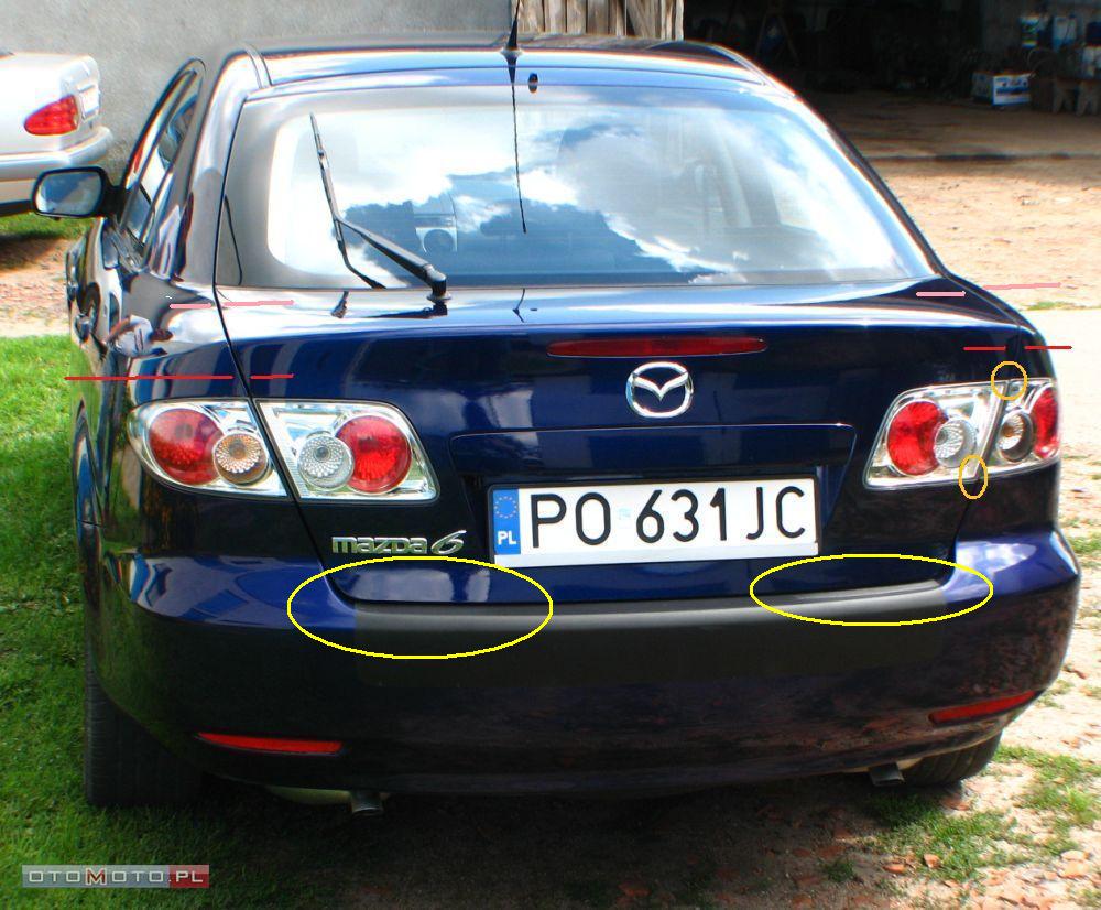

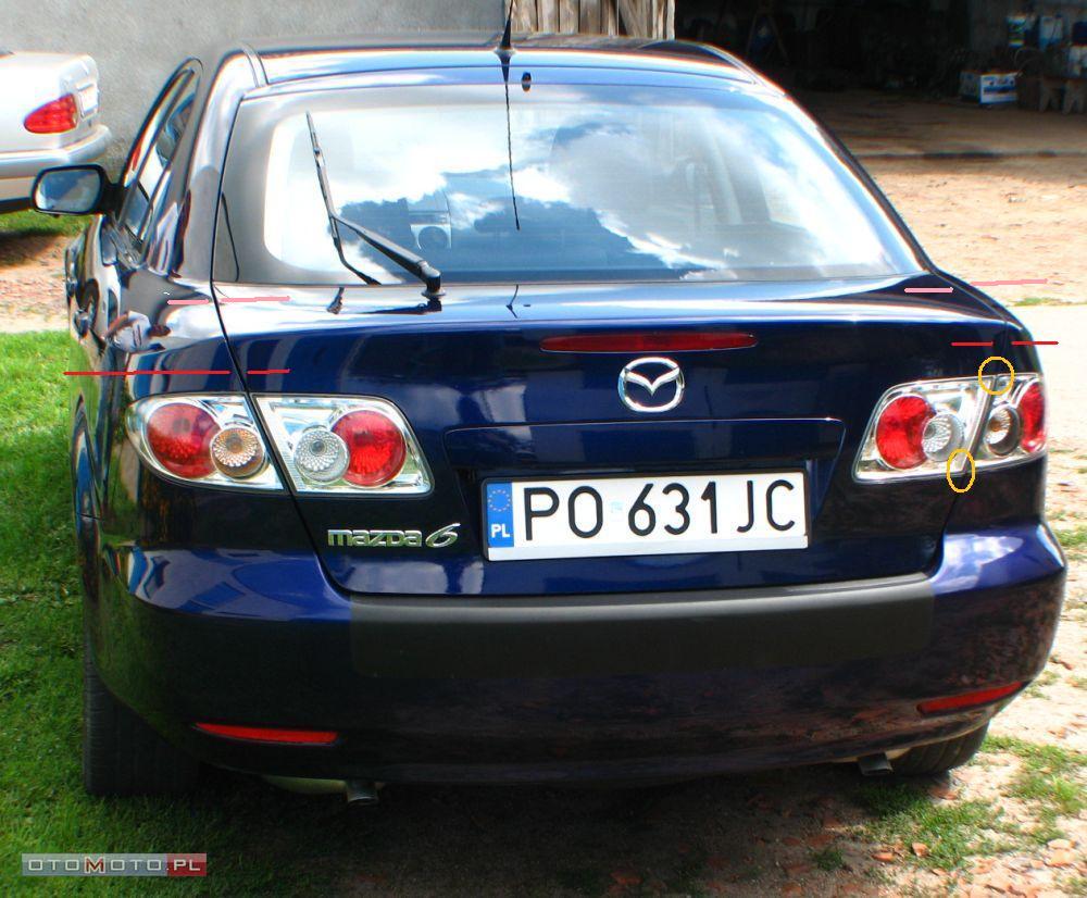

zaznaczylem na zdjeciah co mi sie nie podoba szczeliny i polozenie tylnej lampy i popatrz na linie polozenia jej wzgledem błotnikow z jednej strony jakby byla glebiej od strony pasazera a z drugiej poziom błotnik-klapa wystaje poza linie/kolor różowy na zdjęciach/
ale moze to być tez wina zdjęc.

kolor ciemny, zdjęcia też dosyć ciemne, więc akurat tylna klapa w 100% nie wskazuje na przygody.

Chyba faktycznie masz racje, teraz jak tak dokładnie pod zoomem obejrzałem to znalazlem tez coś (zaznaczyłem na zółto elipsami)
Co o tym sadzisz?
To raczej wina zdjęc nie bedzie.
Pewnie i tak by to wyszlo na przegladzie w ASO lub PZMOT ale szkoda tej drogi i czasu
P.S Fajnie ze takie forum jest. Przez przypadek znalazlem. I pewnie znów auto bite bym kupił.

nie pisze o odcienach tylko o polozeniu ,jedna czesc lampy w klapie jest obnizona wzgledem tej czesci w blotniku i polozenie klapy tez wtedy by sie zgadzało,ze krzywo lezy jak z boku kucniesz i sprawdzisz czy linia klapy wzgledem blotnikow lezy równo wtedy może bedzie wiecej widać
