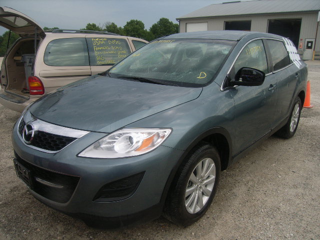

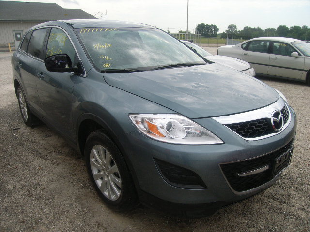

nie ma auta wystawionego nigdzie, już kupiłem z komisu z poznania, dowiedziałem się o stronie niedawno i chciałbym uzyskać informacje na jego temat
głównie chodzi mi o to czy był faktycznie bezwypadkowy

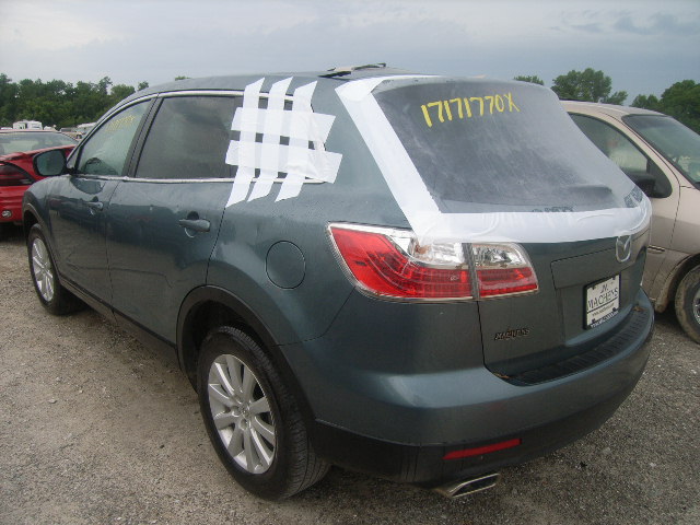

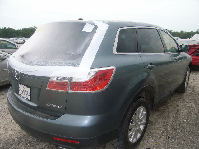

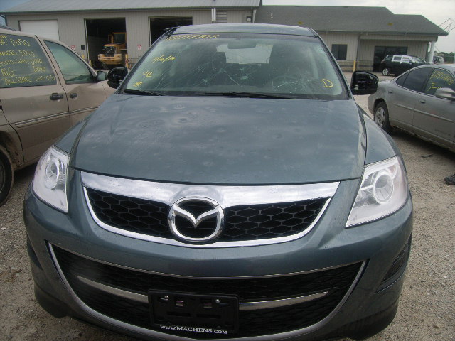

Typ TITLE: SALVAGE CERTIFICATE

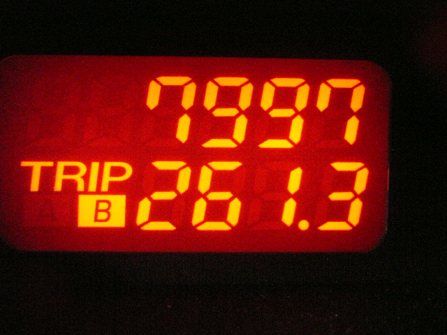

Przebieg w milach: 7,997 - Aktualny
Rodzaj uszkodzenia: Uszkodzenie przez grad
Numer VIN: JM3TB2MA7A0206821
Kolor: Szary
Silnik: 3.7L 6
Napęd: Na koła przednie
Ilość cylindrów: 6
Rodzaj paliwa: Benzyna
Stan pojazdu: Pojazd uruchamia się
Odp: MAZDA CX9 2010rok 2011/04/29 17:29 #10839
  • wolfcom
  • wolfcom Avatar
No to trochę jakby bezwypadkowy :)
Udeżony nigdzie nie był.
Szkoda tylko iż na dachu,masce i całej reszcie masz parę kilo szpachli.
