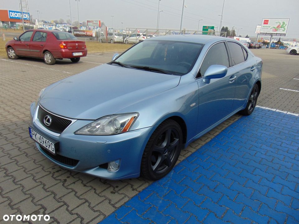

Witam. Proszę o pomoc w sprawdzeniu podanego w poniższym ogłoszeniu auta:

cena nie taka niska, więc trzeba zweryfikować zakres naprawy nadwozia, zwłaszcza przód od strony kierowcy.

Czy masz jakieś dokładniejsze informacje pisząc konkretnie o tym przodzie od strony kierowcy do sprawdzenia?

Lampa wymieniana, a np. spasowanie maski pozostawia wiele do życzenia.

Tak się właśnie przyglądam tym zdjęciom z ogłoszenia, na załączonym zdjęciom faktycznie widać jakby maska była trochę źle spasowana przy krawędzi lampy. Czy to może świadczyć o czymś poważnym?
Nie mogę za bardzo pojąć co ma wspólnego wymiana lampy z majstrowaniem przy masce, że mogło wyniknąć złe spasowanie. No chyba, że jakieś uderzenie...hmm...

W raporcie jest informacja, że odnotowano szkodę na pojeździe.
Kraj: Niemcy
Kwota: 1000-1250 Euro
Data: 2013-12
Nie wiele więcej.

To jakaś "pierdoła".
